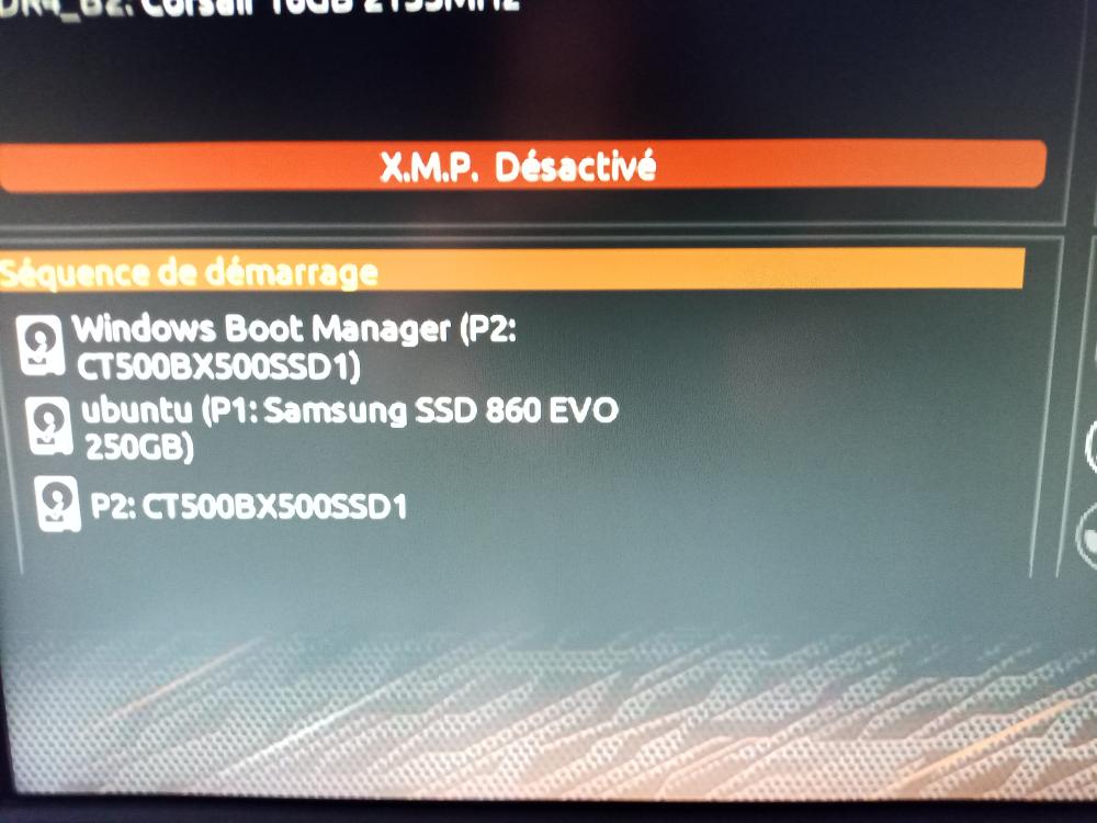

zelandonii Posted December 17, 2022 Share Posted December 17, 2022 Bonjour les amis, Comme vous le savez, j'ai reçu mon nouveau PC il y a quelques jours et bien évidemment Linux Mint ne démarre plus. Le disque est bien détecté (cf : photo en pièce jointe) mais il ne se lance pas même en le passant en premier dans l'ordre de démarrage. Il y a bien l'article de Le Crabe sur la réparation du GRUB mais je souhaiterais juste avoir l'aval de personnes plus au fait que moi dessus. En clair, doit-on utiliser les mêmes commandes ? Tout en sachant que Mint est basé sur Ubuntu. Merci d'avance. Link to comment
rodrigue7800be Posted December 17, 2022 Share Posted December 17, 2022 zenlandonii bonjour tu selectionnes sur P1 en premier puis P2 puis sauve Link to comment

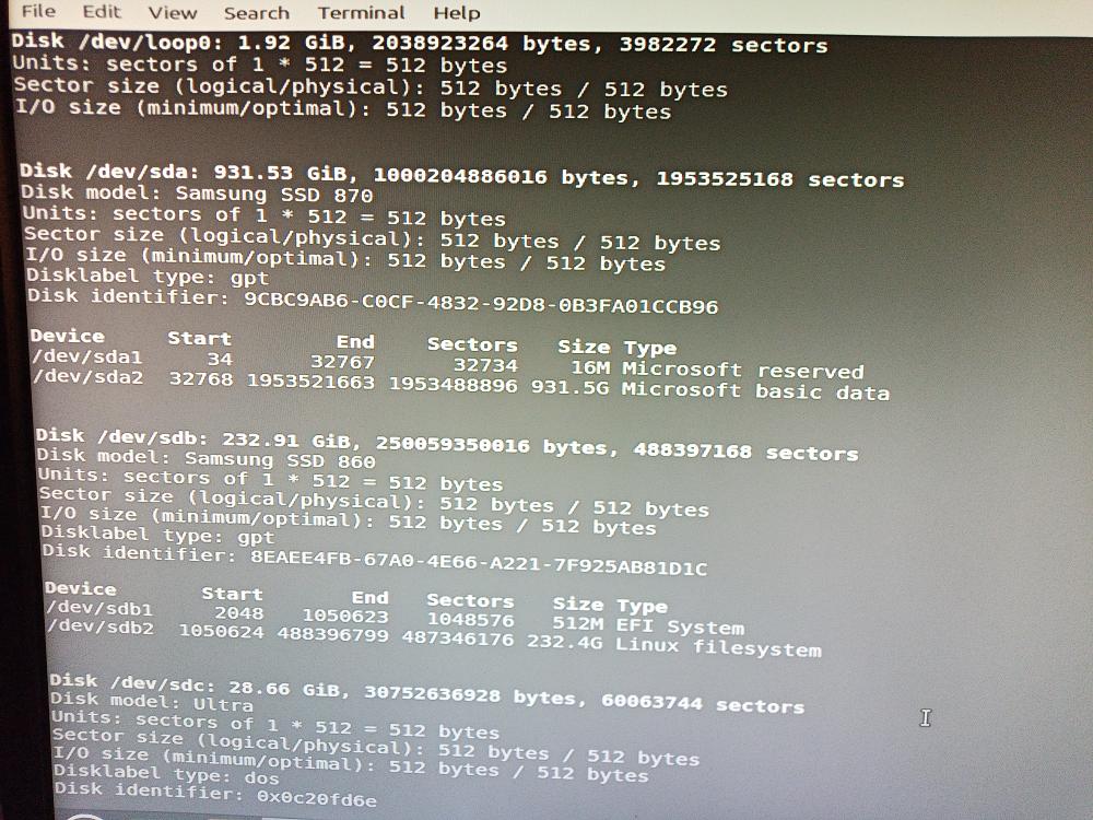

Tulburite Posted December 17, 2022 Share Posted December 17, 2022 Bonjour @zelandonii Il y a 1 heure, zelandonii a dit : Pour les OS, ils sont installés chacun sur un SSD différent, donc aucun risque d'écraser l'un ou l'autre. Oui, j'ai bien vu, mais ça ne veut rien dire, si à l'installation, tu as installé Windows (presque obligé) en premier sur /dev/sda admettons et que par la suite, tu installes Linux sur le /dev/sdb, tu peux très bien installer le boot sur /dev/sda. En soi, ce n'est pas grave, mais selon moi, c'est plus gênant, car si ensuite, tu te décides de laisser que Windows sur ta machine, il y aura encore le multiboot de Mint alors que Linux ne sera plus présent. Lance une clé bootable de Linux et regarde ou se trouve l'amorçage du pingouin avec la commande suivante. fdisk -l 1 Link to comment

zelandonii Posted December 18, 2022 Author Share Posted December 18, 2022 Bonjour @Tulburite Tu trouveras ci-joint les captures écran de la commande que tu m'as fait exécutée. Link to comment
Tulburite Posted December 18, 2022 Share Posted December 18, 2022 (edited) Bonjour @zelandonii Visiblement, tu as le secteur de boot sur /dev/sdb. Pour en être certain, pourrais-tu dans un terminal en live lancer cette commande "lsblk", normalement cette dernière devrait te retourner sdb1 xxxxxxxxx /boot/efi. À la place des croix, il va y avoir des annotations sans importance. Une fois certain de l'emplacement du boot, tu pourrais tenter une réinstallation de grub avec la commande suivante : grub-install /dev/sdX (le X, c'est normalement b) Une fois ces différentes opérations effectuées, tu essayes de redémarrer ta machine sur le pingouin. Edited December 18, 2022 by Tulburite Link to comment

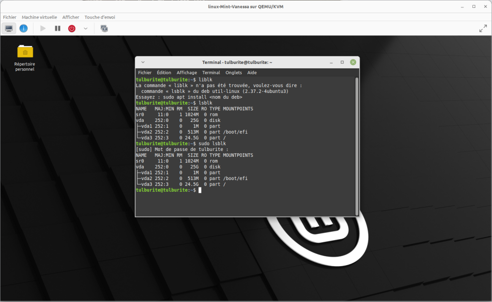

Tulburite Posted December 20, 2022 Share Posted December 20, 2022 (edited) Bonjour @zelandonii Effectivement ce n'est pas le résultat escompté chez toi, mais sur ma machine virtuelle Mint, j'obtiens le résultat final Il faudrait peut-être réinstaller grub sur ton /dev/sdb avec la commande suivante : grub-install /dev/sdb Citation Pour en être certain, pourrais-tu dans un terminal en live lancer cette commande "lsblk", normalement cette dernière devrait te retourner sdb1 xxxxxxxxx /boot/efi. À la place des croix, il va y avoir des annotations sans importance Ce retour est sur ma session Ubuntu qui diffère un peu de Mint :-) Edited December 20, 2022 by Tulburite Link to comment

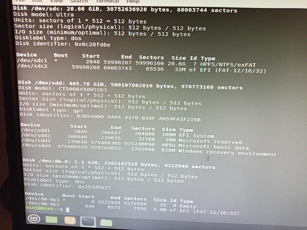

zelandonii Posted December 21, 2022 Author Share Posted December 21, 2022 (edited) Alors le problème, c'est qu'en modifiant l'ordre de démarrage, Linux ne se lance pas. Je reste bloqué sur un écran noir... (cf : capture écran). Edited December 21, 2022 by zelandonii Link to comment

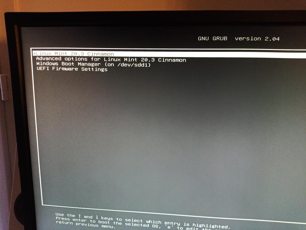

zelandonii Posted December 22, 2022 Author Share Posted December 22, 2022 (edited) Bonjour @Tulburite, Alors, la ligne de commande ne fonctionnait pas car elle me retournait systématiquement l'erreur suivante. grub-probe: error: failed to get canonical path of /cow. j'ai donc effectué une rapide recherche et c'est là que m'est revenu le "Boot repair" en mode graphique. Je l'ai lancé, ça a pris dix secondes et tout est réglé, comme tu peux le voir avec la photo. Edited December 22, 2022 by zelandonii Link to comment
