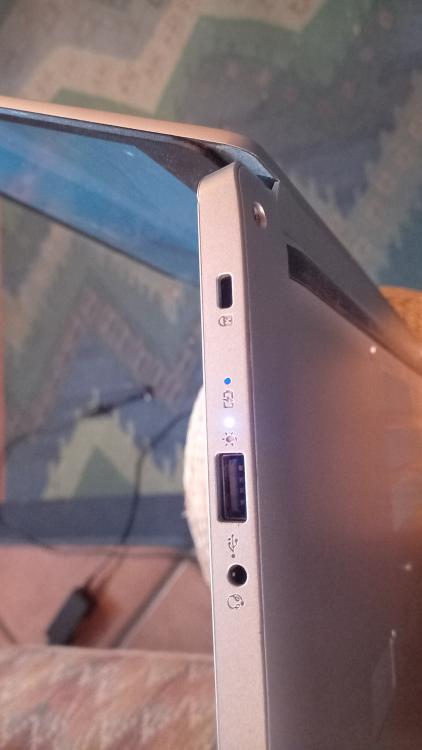

Rod Posté(e) le 7 décembre 2022 Posté(e) le 7 décembre 2022 Bonjour J'ai toujours mon problème avec acer aspire 5 A515-55-5135, par exemple je l'ai utilisé 2h aujourd'hui la lumière bleu ne s'étend pas lorsque j'arrête ordinateur. Ça n'arrive pas tous le temps. Et lorsque mon ordinateur est en veille, lorsque je sors la vielle la lumière blue apparaît normale mais l'écran reste noir. Ça n'arrive pas tous le temps. Pour le deux problème je dois arrêter ordinateur en force en appuient sur le bouton marche arrêt. Suite Installation de la nouvelle carte mère, j'ai réinstaller Windows 10. Je pense que il y a un soucie entre la carte mère qui a être changer et la carte fille qui n'a pas être changer. Est que ça peux venir de carte fille ni n'a pas être changer? merci d'avance

SATS Posté(e) le 10 décembre 2022 Posté(e) le 10 décembre 2022 Bonjour. On ne pas dire que les réponses données soient très explicites, je donne donc les renseignements que j'ai trouvé. Sur tous les Acer aspire 5, les deux diodes sur le côté droit ont cette signification :
Rod Posté(e) le 10 décembre 2022 Auteur Posté(e) le 10 décembre 2022 (modifié) Bonjour Du coté droit de mon ordinateur le problème c'est lumière du symbole ampoule Modifié le 10 décembre 2022 par Rod
Rod Posté(e) le 10 décembre 2022 Auteur Posté(e) le 10 décembre 2022 Cette image j'ai arrêt ordinateur et j'entant le ventilateur qui tourne toujours et le disque
SATS Posté(e) le 10 décembre 2022 Posté(e) le 10 décembre 2022 il y a une heure, Rod a dit : Cette image j'ai arrêt ordinateur et j'entant le ventilateur qui tourne toujours et le disque Donc, c'est que l'ordinateur n'est pas arrêté, soit W10 a planté pendant l'arrêt, soit il est en veille. Appuie 4 ou 5 s sur le bouton "marche", il devrait s'arrêter, même si ce n'est pas une méthode très recommandé.

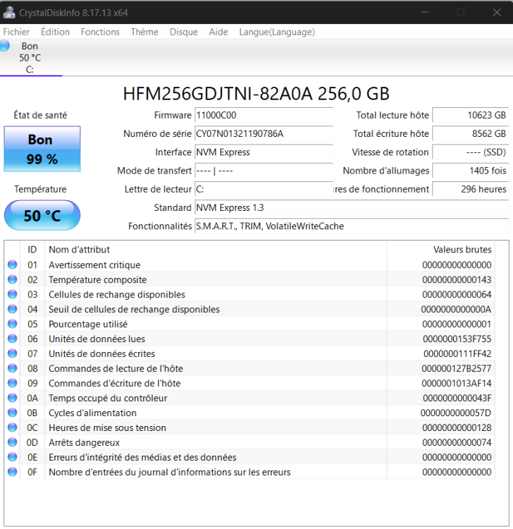

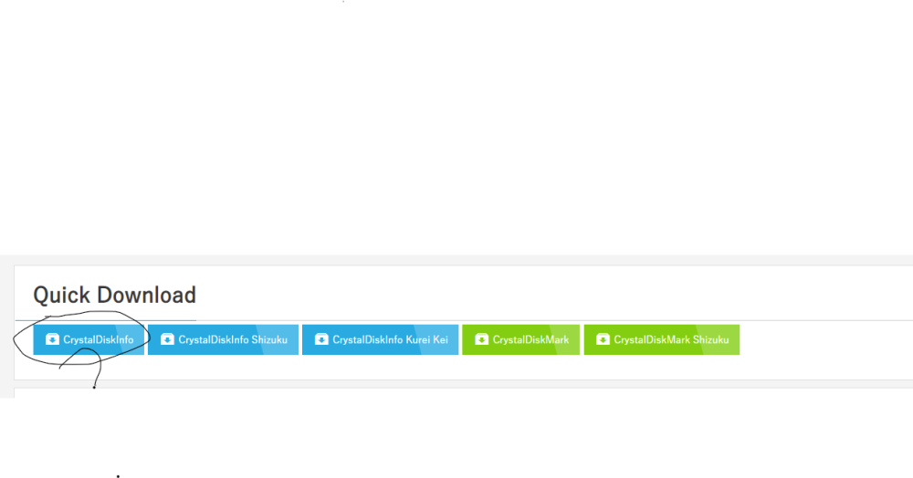

SATS Posté(e) le 10 décembre 2022 Posté(e) le 10 décembre 2022 Fais ces manips avec application : Tester le disque et l'intégrité des fichiers. Télécharge le programme, installe-le et lance-le (attention, sélectionne bien le programme : crystaldiskinfo, pas crystaldiskmark !) : https://crystalmark.info/en/software/crystaldiskinfo/ Donne l'état du disque, de préférence avec une copie d'écran. Puis, appuyer sur les touches Windows et X et cliquer sur powershell (admin) et copier la commande : CHKDSK /F /X Répondre "o" et redémarrer le PC. Enfin, ouvrir une fenêtre powershell (admin) et saisir la commande : DISM /ONLINE /CLEANUP-IMAGE /RESTOREHEALTH puis valider. Pour cette commande, il faut être connecté à internet. Sans fermer la fenêtre, copier la commande : SFC /SCANNOW puis valider Donner le résultat de ces deux commandes.

SATS Posté(e) le 10 décembre 2022 Posté(e) le 10 décembre 2022 OK. Pas de problème avec ton disque, il est très peu utilisé. Donne la suite des manips.
