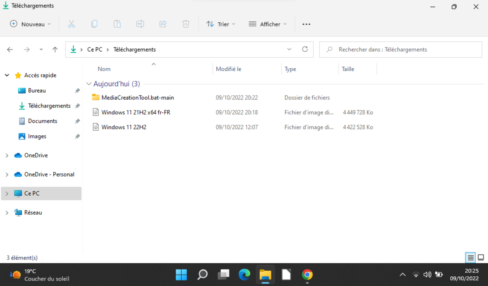

Dario723 Posted October 9, 2022 Author Posted October 9, 2022 Le téléchargement 21H2 est fini @calisto06. J'ai regarder dans les deux iso et c'est le même nom de fichier : install.esd pour les deux iso. Je doit les inversés ?
Solution calisto06 Posted October 9, 2022 Solution Posted October 9, 2022 Tu montes l'iso modifié , tu récupères les fichiers dans un dossier , tu vire le install.wim ou esd du dossier et tu le remplace par celui de 22h2 3
