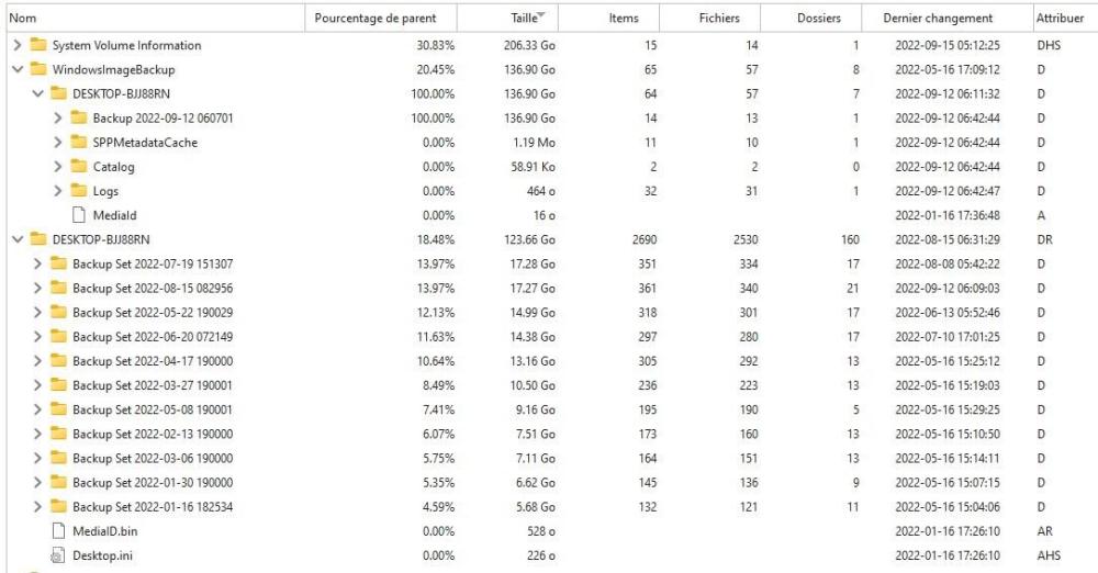

calisto06 Posté(e) le 14 septembre 2022 Posté(e) le 14 septembre 2022 (modifié) As tu un logiciel de sauvegarde ? L'indexation est elle activée sur ce lecteur ? Peux tu installer MPW Gratilog.net - MiniTool Partition Wizard Free Edition v 12.6 (Fr) - Outils partition - Logiciels gratuits et poster une capture écran de l'exploration de ce dossier dans MPW Modifié le 14 septembre 2022 par calisto06
Papizac Posté(e) le 15 septembre 2022 Auteur Posté(e) le 15 septembre 2022 (modifié) bonjour je te joint une capture du fichier pas MPW.Sur cette capture je m'aperçois qu'il y a aussi des backup de Windows qui prennent un paquet de place . Est ce que je peux en supprimer et comment ? Modifié le 15 septembre 2022 par Papizac
Papizac Posté(e) le 15 septembre 2022 Auteur Posté(e) le 15 septembre 2022 en plus , j'ai réussi a supprimer le dossier EDP qui était vide, avec Privazer.
calisto06 Posté(e) le 15 septembre 2022 Posté(e) le 15 septembre 2022 Apparemment tu as programmé ta sauvegarde d'image système sur ce disque donc c'est normal qu'il se remplisse Tu peux gérer l'espace attribué à ces sauvegardes Activer et configurer la Sauvegarde de Windows [11, 10, 8, 7] – Le Crabe Info et également gérer la taille dédiée au volume des clichés instantanés (points de restauration) Comment créer un point de restauration sur Windows 10 ? (clubic.com) Tu peux donc supprimer les sauvegardes les plus anciennes et à ta place je supprimerais tous les dossiers , je ferais mes sauvegardes sur un disque dur externe USB à l'aide d'un outil externe comme Easus todo back up free Veeam Macrium Aomei backupper car un disque dur connecté n'est pas un support sur pour la sauvegarde : si un ransomware survient le disque déconnecté a moins de risques d'être crypté et un disque dur USB peut etre emmené avec soi
Papizac Posté(e) le 15 septembre 2022 Auteur Posté(e) le 15 septembre 2022 Je ne me souviens pas d'avoir programmé de sauvegarde automatique. Je vais vérifier ça. Mais comment les supprimer? Et effectivement je vais faire une sauvegarde sur un disque externe avec aoemi.
Papizac Posté(e) le 17 septembre 2022 Auteur Posté(e) le 17 septembre 2022 bon j'ai réussi a supprimer une grosse partie des fichiers avec l'outil de sauvegarde Windows.J'ai fait une sauvegarde sur un disque externe. Mais il me rest encore 16 Go qui reste et impossible de prendre le contrôle total du dossier pour pouvoir le supprimer.

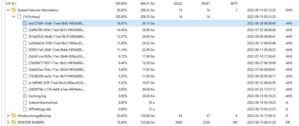

Yves B. Posté(e) le 18 septembre 2022 Posté(e) le 18 septembre 2022 Salut @Papizac, Qu'est-ce qu'il te reste comme dossier à supprimer ? Est-ce que tu pourrais être un peu plus précis, et pourrais-tu nous joindre une capture d'écran avec des détails ? @calisto06 va très certainement apprécié !??? A+
Papizac Posté(e) le 18 septembre 2022 Auteur Posté(e) le 18 septembre 2022 Bonjour je joint une capture.
Yves B. Posté(e) le 18 septembre 2022 Posté(e) le 18 septembre 2022 Salut @Papizac, Est-ce que tous ces dossiers et fichiers sont sur le lecteur E:\ ?
Solution calisto06 Posté(e) le 19 septembre 2022 Solution Posté(e) le 19 septembre 2022 Si tu n'y arrives pas depuis Windows tu peux le faire en démarrant sur un support bootable en utilisant le notepad Tutoriel complet de RECUPERATION et D'INSTALLATION DE WINDOWS 10 depuis un SUPPORT D'INSTALLATION - Blog de calisto06 - Le Crabe Info IV- SAUVEGARDE DES DONNÉES.
Papizac Posté(e) le 23 septembre 2022 Auteur Posté(e) le 23 septembre 2022 Bonjour En fait ,avant d'avoir lu la réponse de calisto j'avais commencé a installé Ubuntu sur une clé USB.Et j'ai démarré mon PC dessus et j'ai pu supprimer le dossier Systeme volume information. Je vais garder cette clé Usb ,comme ça ,si j'ai un problème avec un dossier que je ne peux pas supprimer ,elle me sera bien utile. En tous cas merci beaucoup pour les conseils . problème résolu. Bonne journée 1
