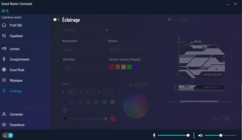

Outre mes soucis de carte son sound blasterx AE-5 dont les led ne se désactive pas correctement, ne fonctionne pas correctement tout court au démarrage.

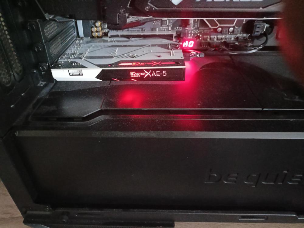

Ce sont les led interne de la carte son SB AE-5.
Qui reste allumées même en désactivé au démarrage de windows. Je dois (re) désactivé manuellement les leds dans SB command même si celle ci sont normalement déjà désactivé.
Toutes les autres leds (gpu, mb) sont désactivées correctement et le reste !
RGB fusion ne prend pas en charge la carte son et n'est pas installé non plus.
Cela fait des semaines que je suis en contact avec le support SB mais pour eux leur App Soundblaster command fonctionne correctement au démarrage de windows.
Mais avec mon setup, ce n'est pas le cas, depuis que j'ai flasher le bios et réinstallé windows10. Et ceux avec le minimum, un windows de base, les pilotes et l'App SoundBlaster et rien de plus.
J'ai réinstallé 2 fois windows10 avec le même résultat.
Je peux ajouter que même si j'active les leds avec une couleur/effet particulier celui ci ne s'applique pas au démarrage de Windows mais reste avec la couleur par défaut.

Oui, les Leds de la carte son reste allumé pendant le démarrage du PC puis s'attenu un peu mais ne se désactive pas au démarrage de Windows.
Par contre toute les autres leds reste éteintes aussi bien la MB (qui est géré dans le bios) que le GPU qui lui n'est pas géré dans le bios !
Ou alors c'est spécifique au port PCI-E ?
En tout cas aucun message d'erreur.
Problème matériel avec la carte son ! j'ai abordé le sujet avec le support mais aucun retour sur ce point !
En tout cas être embêté avec des foutues leds qui reste allumé par défaut alors que c'est simple de les désactiver par défaut. Pourquoi faire simple Soundblaster !
C'est tellement mieux de nos jouer d'avoir un sapin de noël toute l'année dans le PC :dry:

J'ai essayé à tout hasard : Plateforme Power management :  Activé
avec tout le sous menu : PEG ASPM, PCH ASPM et DMI ASPM
en plus cela à une relation avec ACPI !
Et là les leds de la carte son se sont désactivé correctement ! :ohmy:
Je vais tester et confirmer ça.
Ainsi que l'APU.
Effectivement j'ai la solution du clear CMOS
edit : je confirme dorénavant les leds se désactive correctement !
Par contre toujours pas d'affichage pendant le boot avec l'APU, jusqu'à windows.
