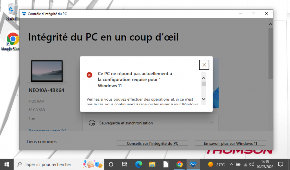

Si il est compatible vous aurez ce message :
images?q=tbn:ANd9GcQR2UK9v0DMBK48YdVVoz2zdEChDk50SsQtLw&usqp=CAU
Si non, comme dans mon cas celui-ci (mon processeur n'est pas compatible) :

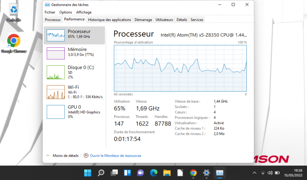

Après l'installation vous voici sur votre bureau avec Windows 11 :
415028877_Capturedcran2022-05-15192700.thumb.png.db77eb759d1d6a7b545f6d854910f7e5.png

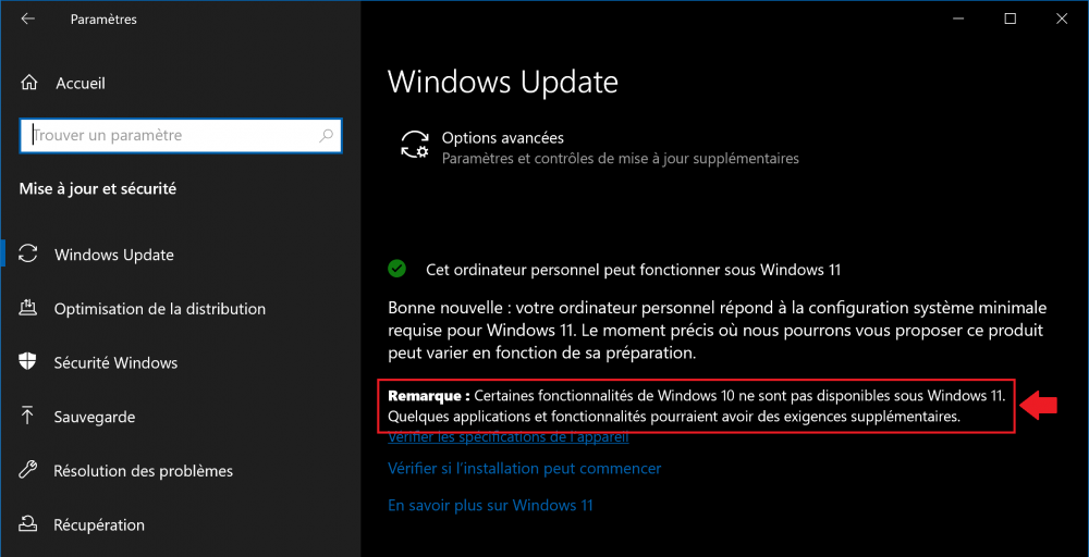

Pour ne pas perdre des fonctions au passage après la migration
Il y a des pertes de fonctionnalité, et c'est d'ailleurs la raison pour laquelle je ne migre pas mon PC qui est totalement admissible.
Dans Windows Update nous pouvons lire très clairement l'avertissement à ce propos.
1114128647_Capturedcran2022-07-09130531.thumb.png.6ff548c42de410725fd69f60c125db0b.png
Donc, c'est à toi de voir, si oui ou non tu effectue la mise à niveau vers Windows 11 🤷‍♂️🤔!???

Il y a 1 heure, Yves B. a dit :
Il n'est pas inscrit sur tout les PC, encore moins ceux qui sont pas compatible.
Sur le PC HP 17-ca1xxx du salon qui est compatible avec Windows 11, je ne vois pas cette indication !

Il y a 16 heures, Dario723 a dit :
C'est fortement probable que tu n'aie pas reçu ces messages, parce que c'est un autre “success story” de Microsoft :biggrin:!
Ref : https://www.bleepingcomputer.com/news/microsoft/windows-update-will-tell-if-you-can-upgrade-to-windows-11/
J'ai reçu ce message sur mon Dell XPS depuis le début du déploiement de Windows 11, dont j'ai refusé d'effectuer cette mise à niveau, il y avait trop d'irritants (perte de fonctionnalités,“bugs”, et plus de clics pour des opérations qui en demandaient moins dans Windows 10), et puis un nouvel OS = PRUDENCE.
