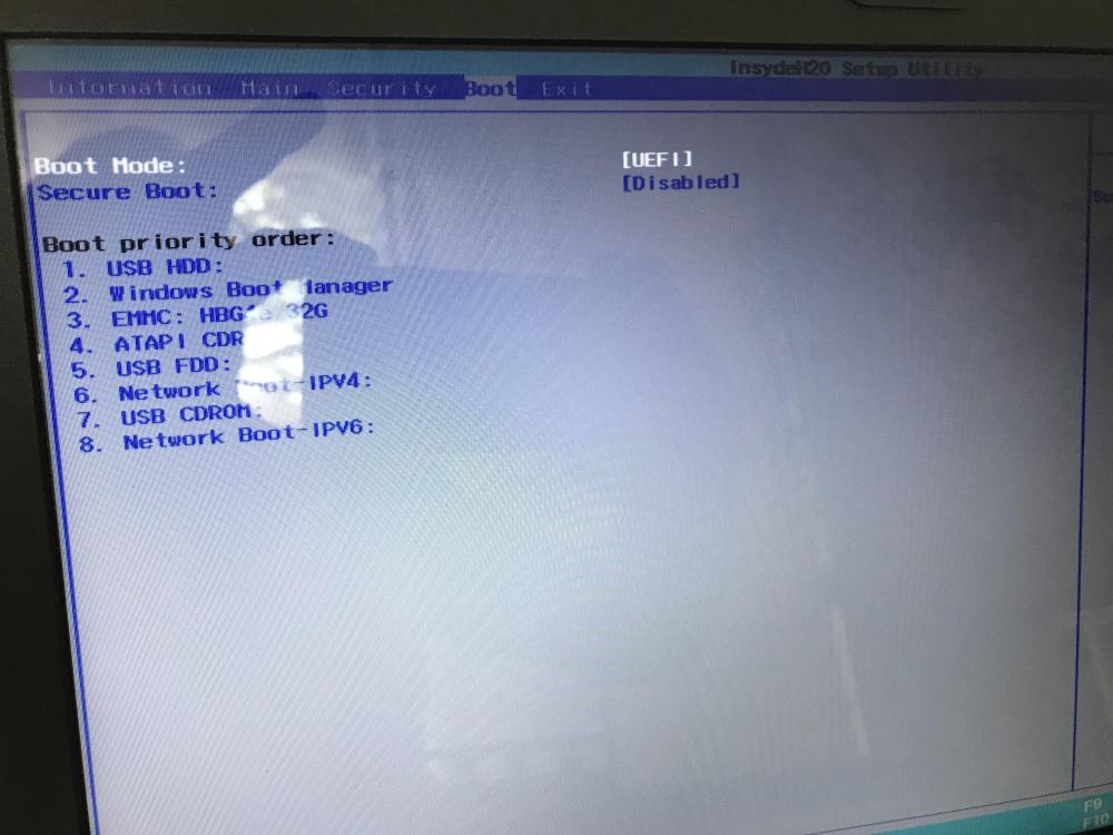

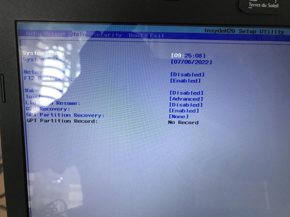

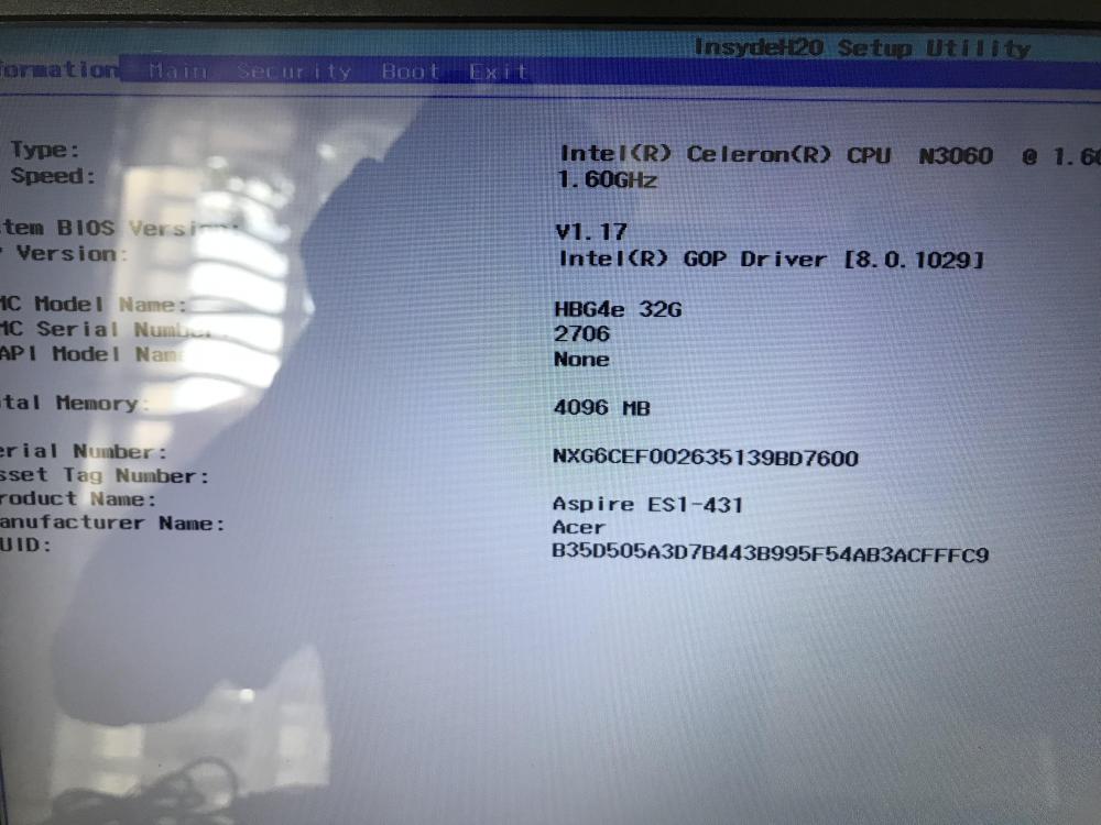

Delta Posté(e) le 22 juillet 2022 Share Posté(e) le 22 juillet 2022 (modifié) peut tu faire un petit resumé, je vois sur tes screen que tu es en mode UEFI et secure boot disabled ... boot menu F12 enabled. j'ai vu aussi ici : tu as un EMMC 32GO il est en 3 positions, tente une fois de le passer en 1er positions Modifié le 22 juillet 2022 par Delta Lien vers le commentaire
