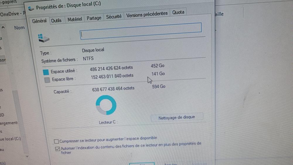

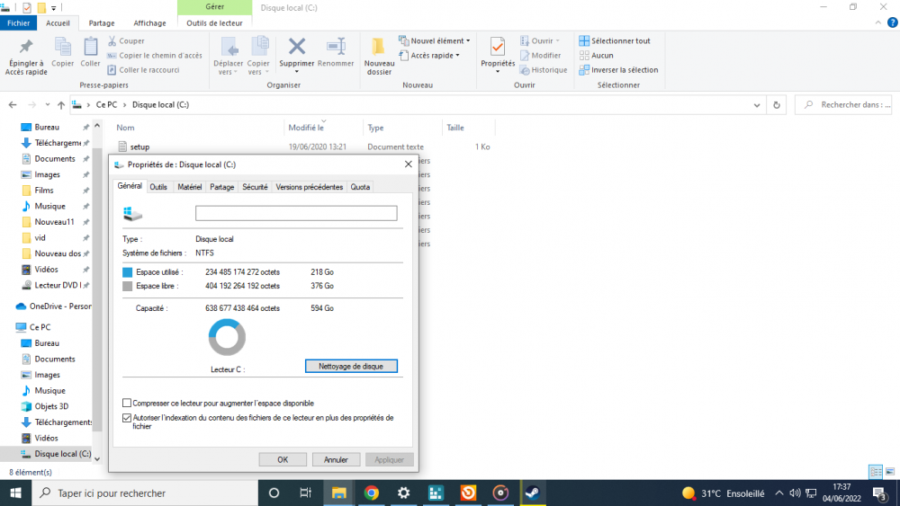

Delta Posté(e) le 4 juin 2022 Posté(e) le 4 juin 2022 moralité, près de 200go d'encombrement, félicitation @jasckass73 belle économie
jasckass73 Posté(e) le 4 juin 2022 Auteur Posté(e) le 4 juin 2022 il y a 4 minutes, Delta a dit : moralité, près de 200go d'encombrement, félicitation @jasckass73 belle économie C'est énorme oui ! Merci à vous ! Je vais essayer de lancer le jeu et pour ceci je dois fermer Google donc je reviendrais un peu plus tard :) Merci encore ! Je pourrais revenir lorsque j'aurais acheter un SSD et une barrette de RAM si je galère un peu a les mettre en place ?
