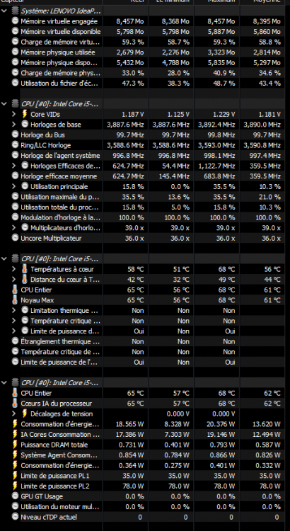

Delta Posté(e) le 30 avril 2022 Share Posté(e) le 30 avril 2022 il y a 3 minutes, kauhyo a dit : et je fais quoi quand je suis sur hwinfo vous cliquer sur capteur ensuite le monitoring vas commencer ... vous me donner tout les screens Lien vers le commentaire

kauhyo Posté(e) le 30 avril 2022 Auteur Share Posté(e) le 30 avril 2022 il y a 3 minutes, Delta a dit : vous cliquer sur capteur ensuite le monitoring vas commencer ... vous me donner tout les screens Lien vers le commentaire

Delta Posté(e) le 30 avril 2022 Share Posté(e) le 30 avril 2022 sur les screen on vois bien qu'il y a quelques chose qui limite mais les températures ne sont pas extrême @Dariox743 quand il t'aura donner une liste de se que tu as demander, demande lui d'aller dans les options d'alimentation et vois a l'onglet CPU " gestion de l'alimentation CPU" état minimal et état maximal qu'il te donne la valeur en % Lien vers le commentaire

Delta Posté(e) le 30 avril 2022 Share Posté(e) le 30 avril 2022 (modifié) hello @kauhyo , l'état minimal sur batterie est de 5 % l'état minimal sur secteur est de 100% se qui veut dire que quand vous mettez votre pc sous tension électrique pour le recharger ou le laisser comme si c'était un pc de bureau, votre processeur est toujours a fond de puissance. Même si il est au repos. Il n'y que sur batterie qu'il se calmera l'état maximal sur batterie est de 100% l'état maximal sur secteur est de 100% ce qui veut dire qu'il est au max tout le temps... Même au repos. ce screen : Ce screen, c'est quand vous êtes brancher au secteur ? Il y a 2 heures, kauhyo a dit : Après la question que je me pose aussi c'est pourquoi avant ca ne me le fesait pas et maintenant ca me le fait je ne saurai pas encore vous dire exactement ce qu'il se passe. Ici je tente déjà de savoir si je pourrait pas le calmer ! donc le faire redescendre a sa vitesse de base pour qu'il arrête de chauffer Modifié le 30 avril 2022 par Delta Lien vers le commentaire
