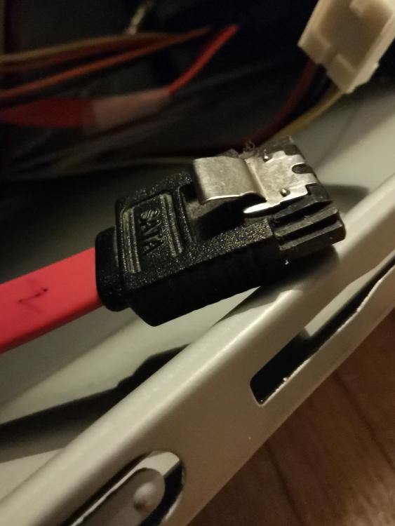

klipoute Posté(e) le 1 mai 2022 Auteur Share Posté(e) le 1 mai 2022 Est ce normal la différence sur la petite "patte" Celle ou s'est un peu plus relève ( sur la gauche) c'est le câble ou windows boot pas Lien vers le commentaire

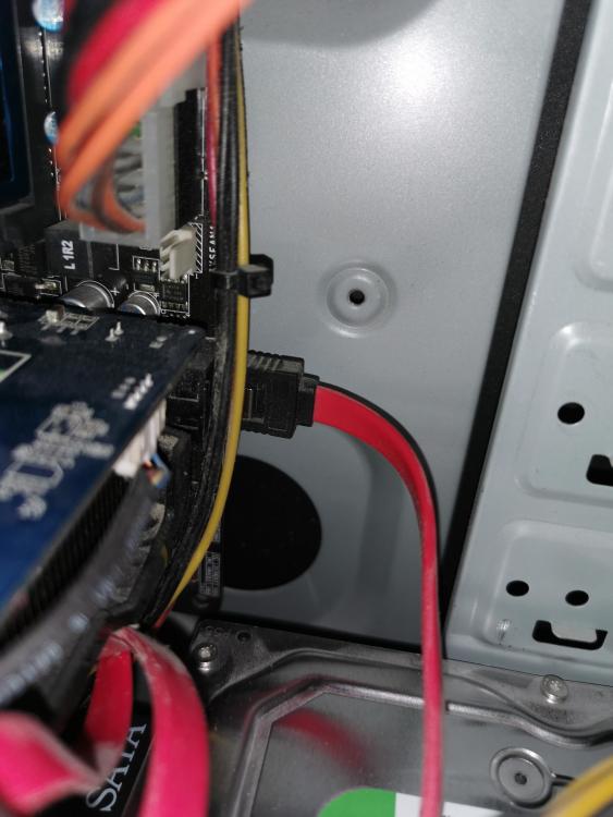

klipoute Posté(e) le 1 mai 2022 Auteur Share Posté(e) le 1 mai 2022 il y a 4 minutes, Delta a dit : donc on est soit sur un problème de câble soit un problème au niveau du connecteur Sata sur la carte mère !! Avez vous sur la carte mère encore un connecteur sata de libre !!! oui il me semble en voir un... A cote de celui ci Lien vers le commentaire
Delta Posté(e) le 1 mai 2022 Share Posté(e) le 1 mai 2022 à l’instant, klipoute a dit : oui il me semble en voir un... A cote de celui ci débrancher donc le câble qui devrais aller au GROS DD et placer le sur le port libre de votre carte mère que vous avez repérer. ensuite brancher ce câble sur le gros DD redémarrer le pc Lien vers le commentaire
Delta Posté(e) le 1 mai 2022 Share Posté(e) le 1 mai 2022 il y a 4 minutes, klipoute a dit : Est ce normal la différence sur la petite "patte" Celle ou s'est un peu plus relève ( sur la gauche) c'est le câble ou windows boot pas votre câble est mort ! Il y a des pin plier !! Faite une meilleur vue plus clair Lien vers le commentaire

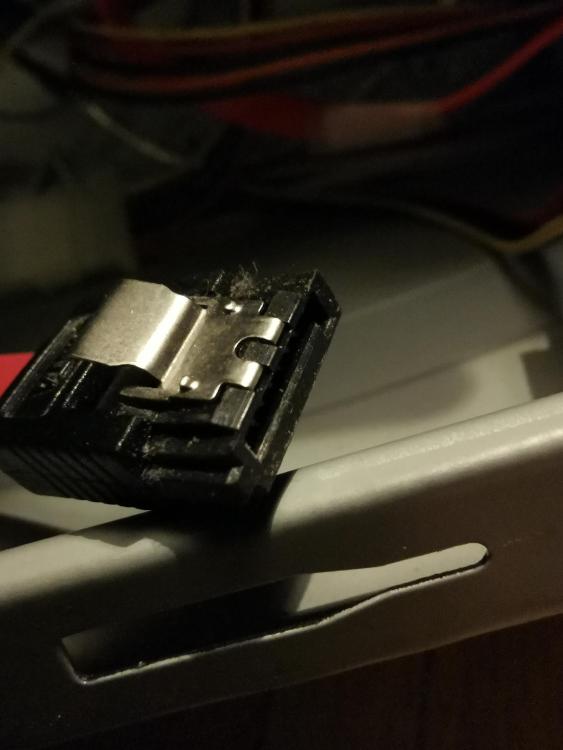

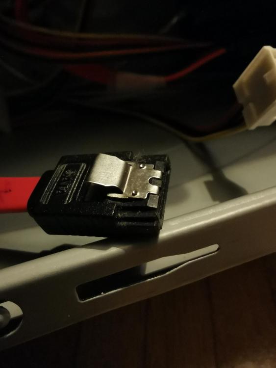

klipoute Posté(e) le 1 mai 2022 Auteur Share Posté(e) le 1 mai 2022 il y a 3 minutes, Delta a dit : votre câble est mort ! Il y a des pin plier !! Faite une meilleur vue plus clair Voilà dites moi si les photo vous vont 1 Lien vers le commentaire
Delta Posté(e) le 1 mai 2022 Share Posté(e) le 1 mai 2022 non sa vas il n'est pas abimer ... La photo était trop floue .. faite l'opération que je vous ai demander avant 1 Lien vers le commentaire

klipoute Posté(e) le 1 mai 2022 Auteur Share Posté(e) le 1 mai 2022 j'ai mis dans l'autre port et j'ai aussi inverser le sens ( celui qui allait dans le dd je l'ai brancher sur l'autre port de libre ) 1 1 Lien vers le commentaire
Delta Posté(e) le 1 mai 2022 Share Posté(e) le 1 mai 2022 il y a 5 minutes, klipoute a dit : Alléluia delta ! ! ! ! Félicitation a vous ... Vous voyez il ne faut pas s'énerver ... L'informatique c'est étape par étape pour trouver une soluce ou du moins trouver qui nous enquiquine. Maintenant nous pouvons dire que le DD n'as rien et ni le câble. Peut être le port Sata sur la CM a voir... Mais ici tout fonctionne donc c'est le principal 1 Lien vers le commentaire
