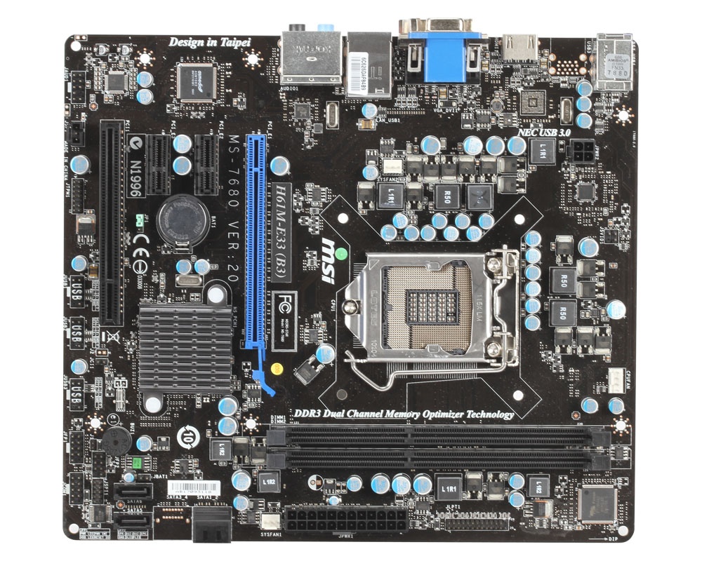

klipoute Posté(e) le 24 avril 2022 Auteur Share Posté(e) le 24 avril 2022 voila ce que calisto m'avais répondu : OK c'est cette CM Specification H61M-E33 (B3) | MSI France Lien vers le commentaire
Delta Posté(e) le 24 avril 2022 Share Posté(e) le 24 avril 2022 il y a 18 minutes, klipoute a dit : voila ce que calisto m'avais répondu : OK c'est cette CM Specification H61M-E33 (B3) | MSI France aucun souci, vous pouvez installer le disque dur : sur l'un des port en bas a gauche de l'image de votre carte mère. Lien vers le commentaire

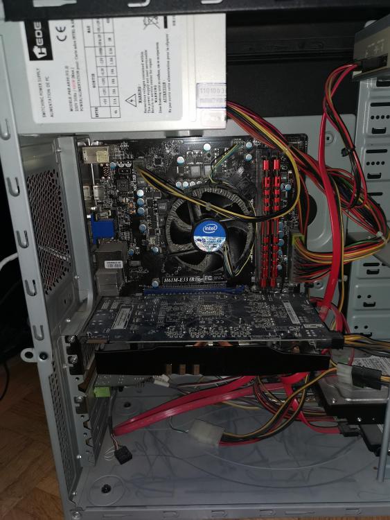

klipoute Posté(e) le 24 avril 2022 Auteur Share Posté(e) le 24 avril 2022 voila la photo que j'avais posté de l'interieur de mon pc donc pour résumé je commande le nouveau disque dur et comment se passe la suite ? je mets le nouveau disque dut et je reinstalle windows ? ce qui est sur le disque C est quasi tous déjà copié sur le disque D Lien vers le commentaire
klipoute Posté(e) le 24 avril 2022 Auteur Share Posté(e) le 24 avril 2022 mais je ne vais pas galérer a installer mon nouveau DD ? j'ai peur de pas savoir faire et faire des conneries ... Lien vers le commentaire
Delta Posté(e) le 24 avril 2022 Share Posté(e) le 24 avril 2022 il y a 3 minutes, klipoute a dit : je commande le nouveau disque dur et comment se passe la suite ? je mets le nouveau disque dut et je reinstalle windows ? ce qui est sur le disque C est quasi tous déjà copié sur le disque D Correct, comme vous avez sauvegarder "copier" tout sur le D; vous retirer l'actuel C, et vous placer le nouveau sur les câbles tout simplement. Donc vous ne débrancher rien sur la CM vous retirer le C et remettez le nouveau sur ses mêmes câbles. après si vous désirez encore un peut de stockage, vous remettrez l'ancien C, sur un port libre et ensuite on formate l'ancien C et vous l'aurez comme le D un disque dur de stockage Lien vers le commentaire
Delta Posté(e) le 24 avril 2022 Share Posté(e) le 24 avril 2022 il y a 2 minutes, klipoute a dit : mais je ne vais pas galérer a installer mon nouveau DD ? j'ai peur de pas savoir faire et faire des conneries ... la manipulation la plus complexe, est de savoir si vous étiez en MBR ou en GPT. C'est pour créer la clé usb en fait. après vous suivez les instructions a l'écran. Lien vers le commentaire
