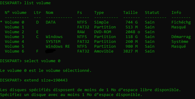

Nemynem Posted April 17, 2022 Posted April 17, 2022 Bonjour. Après avoir supprimé Linux qui était en dual boot sur mon pc, j'ai voulu ré-allouer les 186Go au disque dur (D:) auxquelles ils appartenaient à la base. Sauf que lorsque j'essaie d'étendre la partition ou de créer un nouveau volume, le même message apparait: L'espace disponible sur le ou les disques est insuffisant pour effectuer cette opération. J'ai essayé avec Diskpart d'étendre (D:) mais cela n'a pas fonctionné non plus (voir image). J'ai également essayé les différents outils(MPW Free etc) permettant de gérer les partitions mais ils ne semblent pas m'aider non plus. Vous remerciant d'avance pour toute aide pouvant m'aider.

SATS Posted April 18, 2022 Posted April 18, 2022 Bonjour. Si ton souhait est juste de pouvoir utiliser cet espace, il suffit de le formater et de lui attribuer une lettre sous le gestionnaire de disques de Windows. Si tu veux étendre la partition de 745 Go, là ça va être beaucoup plus compliqué. Déjà, ton disque 2 est en dynamique. D'autre part, entre la partition de 745Go et celle de 186Go, tu vois qu'il y a une partition système de 513Mo. Il est donc impossible d'étendre la partition de 745Go sans supprimer cette partition de 513Mo. Je ne sais pas à quoi sert la partition de 513Mo. Si elle est nécessaire à Windows, la seule façon de la supprimer est de réinstaller Windows en déconnectant le disque 2 puis ensuite de supprimer cette partition. Si elle est un reste de linux (ce qui m'étonnerait du fait d'un formatage en FAT32), tu peux la supprimer. Je te donne juste un état des lieux, je ne suis pas spécialiste des partitions, de leur création ou suppression.
