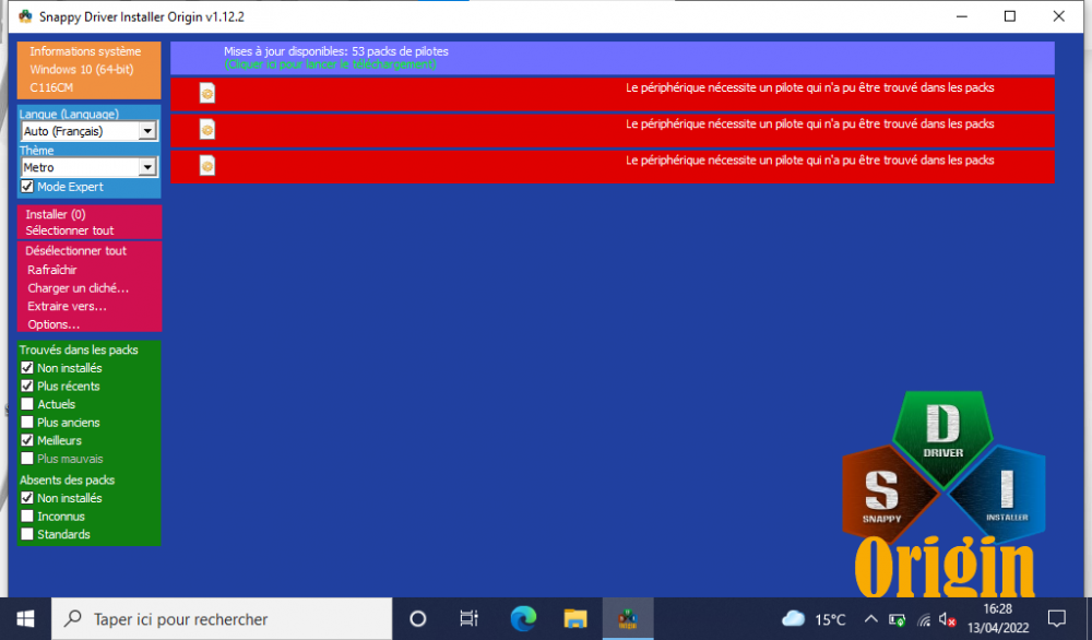

Toto61 Posté(e) le 13 avril 2022 Posté(e) le 13 avril 2022 Je reviens une nouvelle fois sur Snappy. Tu n'as pas activé le mode expert, ce qui ne permet pas d'indiquer à l'utilitaire d'aller chercher les pilotes inconnus & non installés, comme sur la capture d'écran : Ensuite, rafraichit les mises à jours dispo. 2
Dariox743 Posté(e) le 13 avril 2022 Auteur Posté(e) le 13 avril 2022 il y a 17 minutes, Toto61 a dit : Je reviens une nouvelle fois sur Snappy. Tu n'as pas activé le mode expert, ce qui ne permet pas d'indiquer à l'utilitaire d'aller chercher les pilotes inconnus & non installés, comme sur la capture d'écran Ce dernier ne trouve pas non plus les pilotes mêmes en mode expert.
Toto61 Posté(e) le 13 avril 2022 Posté(e) le 13 avril 2022 Tu n'as pas activé les inconnus. Ensuite, en haut, là ou s'est indiqué Cliquer ici pour lancer le téléchargement, une fois cliqué, tu verras une liste. A droite, une colonne Pour ce PC ? active les packages correspondant aux lignes dans lesquelles figurent Oui. 1
Dariox743 Posté(e) le 13 avril 2022 Auteur Posté(e) le 13 avril 2022 (modifié) il y a 49 minutes, Toto61 a dit : Tu n'as pas activé les inconnus. Ensuite, en haut, là ou s'est indiqué Cliquer ici pour lancer le téléchargement, une fois cliqué, tu verras une liste. A droite, une colonne Pour ce PC ? active les packages correspondant aux lignes dans lesquelles figurent Oui. J'ai essayer ils télécharges des trucs inutiles alors que j'ai sélectionné le truc qui figure Oui, il n'a même pas détecté le pilote pour le son ! PS : Ils téléchargeais les trucs qui n'étais pas de mon PC. Modifié le 13 avril 2022 par Dariox743
