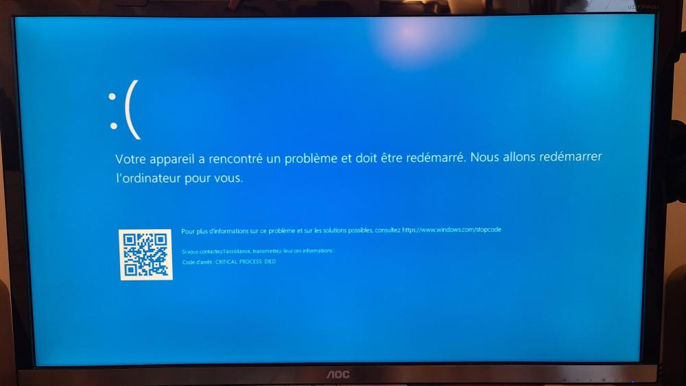

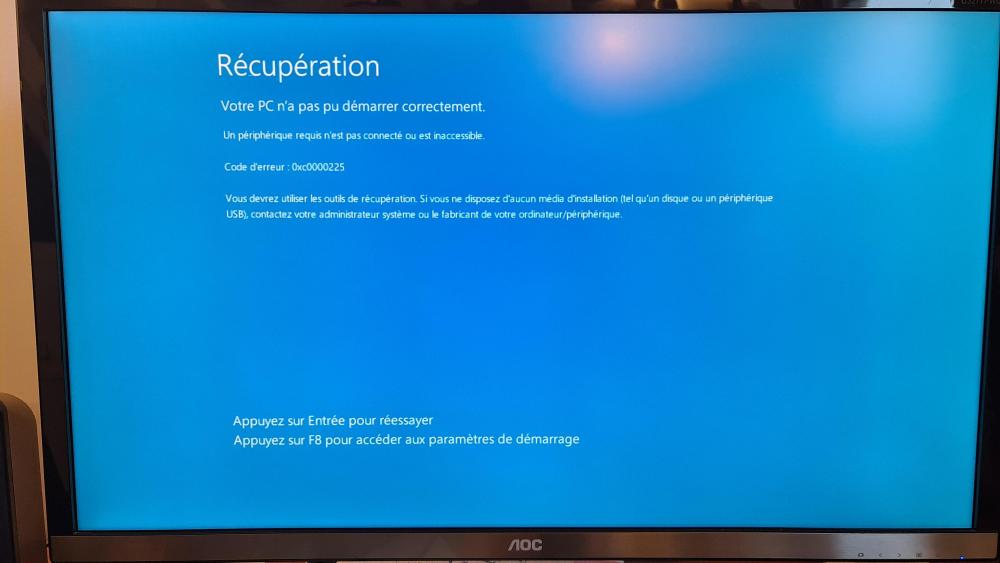

Valtemp Posted April 7, 2022 Posted April 7, 2022 Bonjour, Mon besoin initial était le suivant : changer mon SSD 500 Go pour passer à un SSD 1 To. Problème : le SSD de 500 Go est en MBR, donc quand je le clone, le SSD cible crée une partition de 500 Go non extensible. => besoin de passer en GPT, et donc éventuellement faire une modification du démarrage de mon PC (qui probablement devra passer de BIOS à UEFI) Par précaution, je clone le SSD 500 Go sur un vieux Disque en USB, puis je tente de changer l'ordre du boot pour booter sur le vieux DD (au cas où mes opérations planteraient, j'aurais le DD pour démarrer comme aujourd'hui). C'est là que commencent les ennuis : - je change le disk de démarrage (qui étonament n'était pas le SSD de 500 Go), je le mets sur le vieux DD => ca redémarre péniblement (je me dis que c'est normal, c'est pas un SSD); il me demande de réparer - je redémarre, et là "critical process Died" - je redémarre sur le SDD initial, il me dit "un périphérique requis n'est pas connecté ou inaccessible", comme s'il ne trouvait plus le disque de boot - j'ai retenté plusieurs fois, soit en démarrant sur le DD de secours, soit sur mon SSD initial, toujours le même pb - j'ai déconnecté tous les disques en ne laissant que le SSD initial, toujours la même chose Je ne sais plus quoi faire...

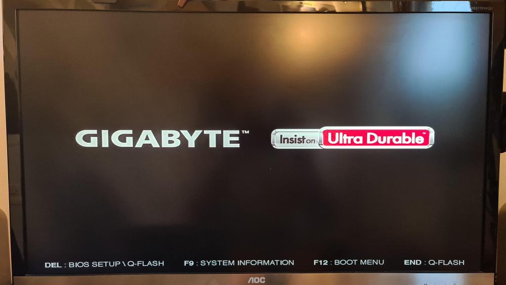

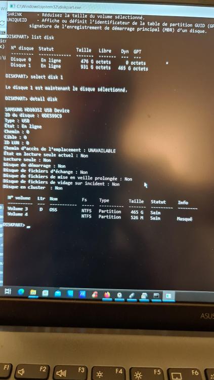

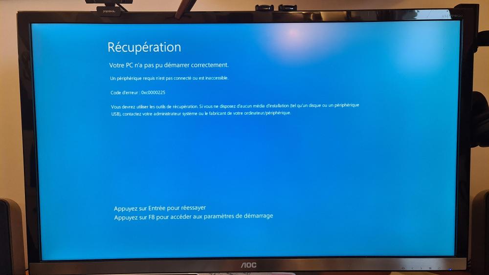

Valtemp Posted April 7, 2022 Author Posted April 7, 2022 Je viens de tout débrancher sauf mon SSD initial Les photos de ce qu'il se passe : 1- écran de récupération 2- qui échoue 3- ca redémarre 4- Ecran d'accès au BIOS, et retour au 1er écran
Toto61 Posted April 7, 2022 Posted April 7, 2022 Bon, semble t'il que ta partition de boot de ton SSD initial soit défectueuse, certainement du au fait que tu ai changé l'ordre de démarrage dans ton BIOS avec les 2 disques anciens / nouveau connectés en même temps, et ton système s'est donc retrouvé avec 2 partitions bootables identiques. Il a pas du aimer... Tu dis avoir cloné par sécurité ton SSD initial sur un disque USB. Tu l'as cloné "intégralement" (toutes les partitions) ? Si oui, ta partition de boot va être dessus. As-tu tenté de restaurer cette partition de boot depuis ce disque USB avec ton logiciel de clonage ?

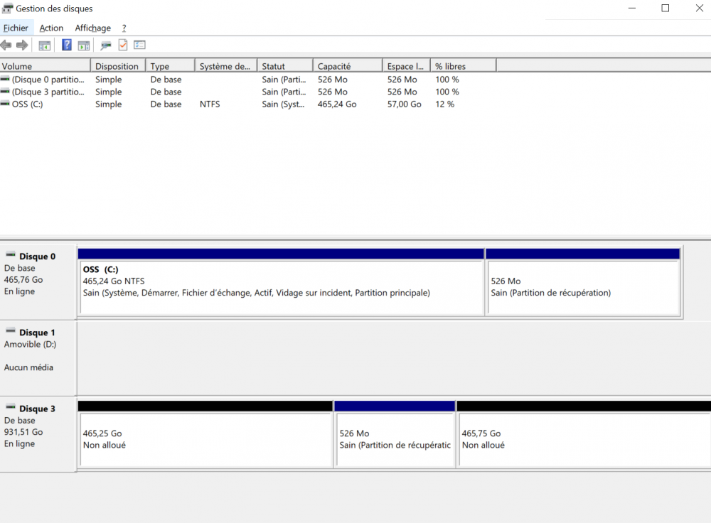

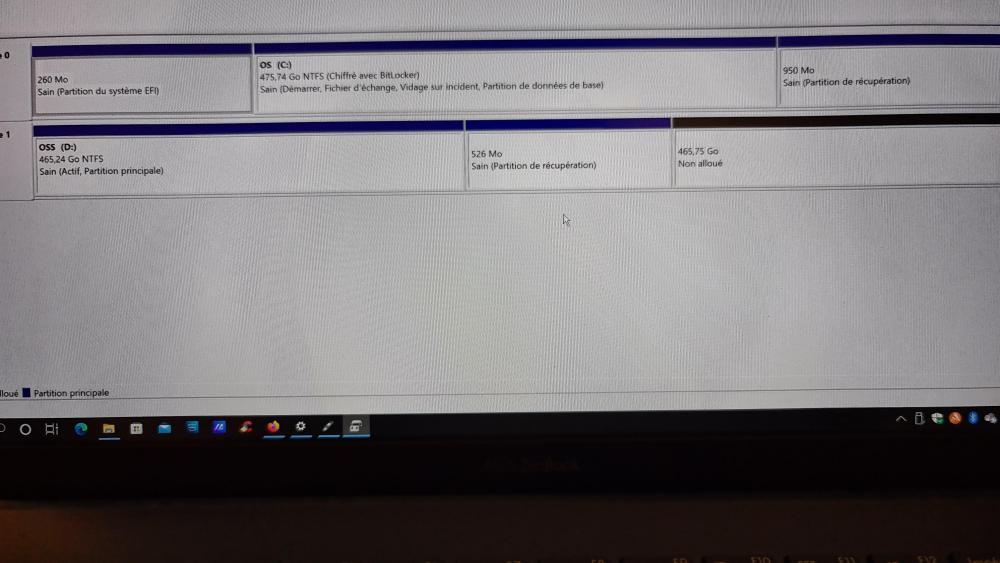

Valtemp Posted April 7, 2022 Author Posted April 7, 2022 Le disque semble réparé Voici sa structure (c'est le 2e)
Toto61 Posted April 7, 2022 Posted April 7, 2022 Le disque 0 est censé être ton SSD initial de 500 Go ? Si oui, il y a une incohérence, car tu indiques depuis le début qu'il est en MBR, et sur ta capture, il apparait en GPT !

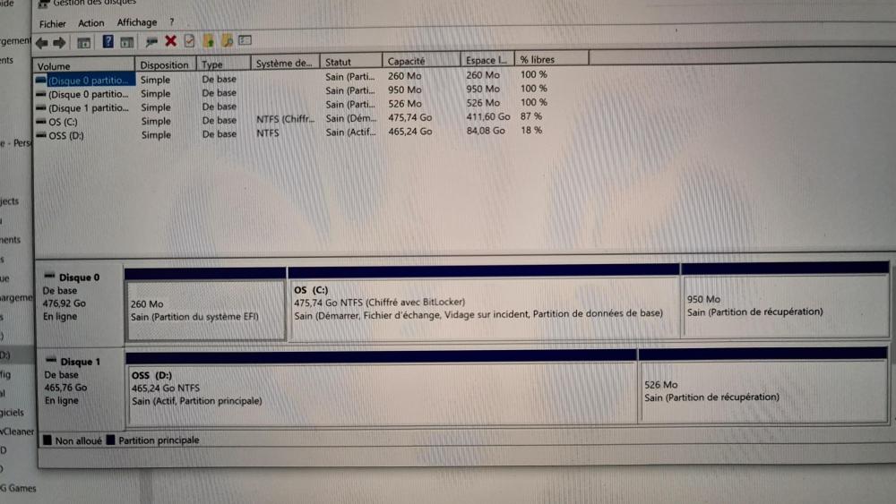

Valtemp Posted April 7, 2022 Author Posted April 7, 2022 (edited) non, le disque 0 est celui de mon PC portable (qui marche) sur lequel j'écris en ce moment. Le disque clone est le 2e disque (nommé OSS (D:)), que j'ai branché sur mon portable pour voir. Je peux éventuellement branché également mon SSD initial de boot pour voir Edited April 7, 2022 by Valtemp
Toto61 Posted April 7, 2022 Posted April 7, 2022 Donc le Disque 1 de 1 To, c'est le nouveau SSD. Ce qui m'intéresserai c'est de voir la structure de ton SSD initial de 500 Go.
Valtemp Posted April 7, 2022 Author Posted April 7, 2022 (edited) j'ai remplacé le clone par le SSD initial, voici ce que cela donne (c'est celui du bas) Edited April 7, 2022 by Valtemp

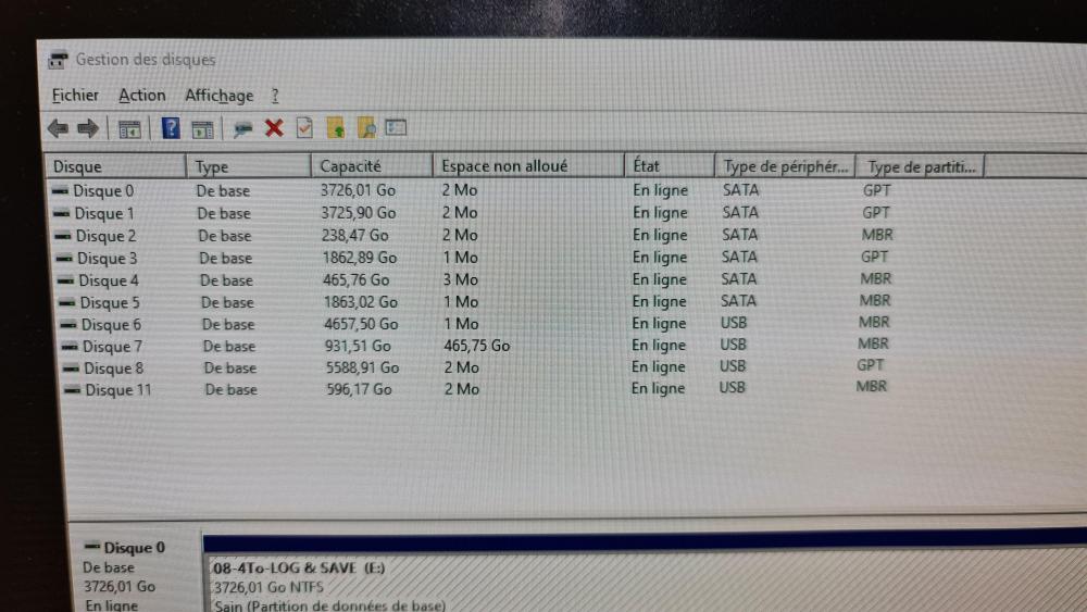

Valtemp Posted April 7, 2022 Author Posted April 7, 2022 ah les disques, j'en ai beaucoup, oui (sur mon PC fixe qui a un pb) Tous les ports SATA sont pris et j'en ai 5 externes... Tu penses qu'une réparation de la partition qui merdouille est envisageable?

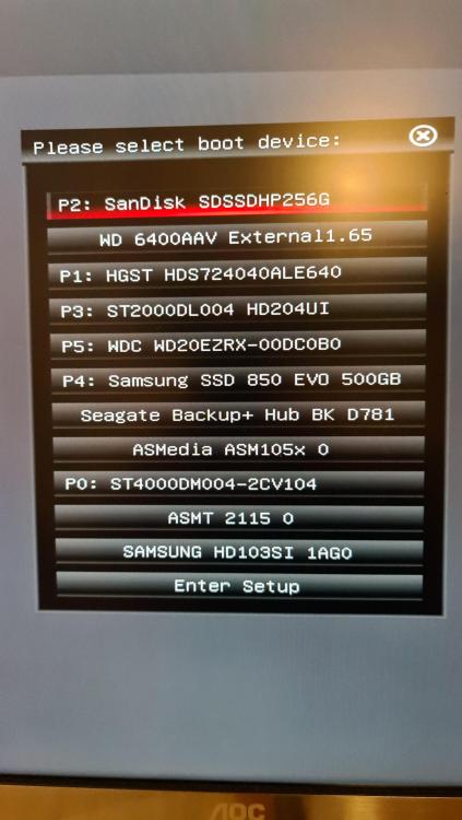

Toto61 Posted April 8, 2022 Posted April 8, 2022 Re, Il y a 9 heures, Valtemp a dit : Tous les ports SATA sont pris et j'en ai 5 externes... Les 5 externes ne vont pas nous intéresser. Par contre, ce qui m'intéresse c'est 2 choses : connaitre précisément l'ensemble des disques internes connectés avant les modifications en les nommant (DiskA/B/C, tout en précisant lequel est l'ancien SSD...) et en indiquant éventuellement les ports SATA sur lesquels ils étaient branchés Il y a 22 heures, Valtemp a dit : je change le disk de démarrage (qui étonament n'était pas le SSD de 500 Go) Qu'avais tu précisément avant ce changement (et ce qui constitue mon 2nd point précédent).
Valtemp Posted April 8, 2022 Author Posted April 8, 2022 Il y a 10 heures, Toto61 a dit : connaitre précisément l'ensemble des disques internes connectés avant les modifications en les nommant (DiskA/B/C, tout en précisant lequel est l'ancien SSD...) et en indiquant éventuellement les ports SATA sur lesquels ils étaient branchés J'avais 11 disques (de 0 à 11 sans le 9, je ne sais pourquoi) : Hormis D4 et D7, tous sont des données D0 D1 D2 SSD 256 Go de données (catalogue Lightroom) D3 D4 => disque C: = mon SSD 500 Go de boot initial, que je souhaitais remplacer par un SSD de 1 To D5 D6 D7 => DD de 1 To clone du SSD initial de 500 Go D8 D10 D11 J'avais pris une photo juste avant mes bidouilles Quand j'ai changé l'ordre de boot, ce qui m'avait étonné était que le 1er disque (liste que je croyais être prise dans l'ordre pour booter) était le D2 (disque de données); bon, peut-être que je ne regardais pas la bonne liste, et que dans celle-ci était seulement listés l'ensemble des disques...
Valtemp Posted April 8, 2022 Author Posted April 8, 2022 (edited) la liste dont je parle est celle ci (photo prise après le drame je crois) Je m'attendais à voir le P4 en 1er alors que c'est le P2 WD 6400AAV est le DD cloné, le P4 est le Boot initial W Edited April 8, 2022 by Valtemp
