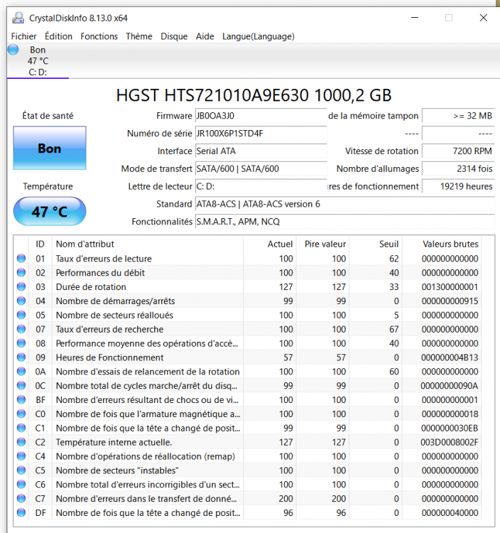

Mathieu Réau Posté(e) le 17 mars 2022 Auteur Posté(e) le 17 mars 2022 Tu tombes à pic, @calisto06, puisque je viens de réussir à démarrer Windows et je me suis donc précipité sur mon CyrstalDisk Info. D'autant plus qu'il m'a paru entendre des cliquetis assez alarmants tandis que l'ordinateur démarrait. Pourtant, le diagnostic ne semble pas aussi inquiétant que je le craignais... Fausse piste ? Dans le même temps, j'ai lancé un scan antivirus avec Windows Defender, pour voir. Il y en a pour une heure...
calisto06 Posté(e) le 17 mars 2022 Posté(e) le 17 mars 2022 Si ton disque fait du bruit ce n'est pas super bon ... même si CDI ne relève pas d'anomalies il doit avoir un léger soucis A ta place je le remplacerais par un disque neuf C'est quel genre de bruit ?
Mathieu Réau Posté(e) le 17 mars 2022 Auteur Posté(e) le 17 mars 2022 il y a une heure, calisto06 a dit : C'est quel genre de bruit ? Un genre de cliquetis au démarrage de l'ordinateur, sans doute au moment où l'ordinateur accède au secteur de démarrage. Ça m'a tout de suite interpellé parce que j'ai déjà entendu un bruit similaire sur des disques complètement HS. La différence, c'est que dans ces cas-là, c'était en boucle alors qu'ici, que Windows démarre ou non, je ne l'entends plus une fois passé l'écran d'amorçage (mais je suppose qu'une fois l'UEFI démarré, l'ordinateur ne tente plus d'accéder au disque dur). il y a une heure, calisto06 a dit : Si ton disque fait du bruit ce n'est pas super bon ... C'est ce que je suis tenté de craindre aussi, bien que dans pareille situation, tout se met à prendre une dimension inquiétante (d'autant que j'angoisse très facilement) ! Je ne peux même pas dire si ce bruit est normal, puisque je n'ai pas souvent eu cet ordinateur entre les mains. Mais je vais quand même faire une sauvegarde des fichiers, au cas où. Si ce bruit signale effectivement une panne, elle est vraisemblablement d'ordre mécanique : existe-t-il un moyen de le confirmer ? Des signes ?
