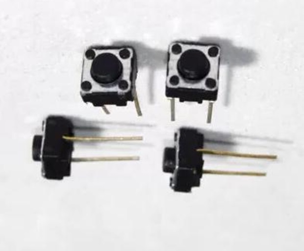

J'ai trouvé un bouton poussoir mais il se te raccorde par un connecteur femelle ...
en existe-t-il avec connexion male pour utiliser la petite prise?
ou peut-on trouver un raccord male-male à 2 pins?

Normalement, le connecteur femelle est prévu pour être relié directement sur la carte mère, mais vu que tu as un connecteur unique, ca complique la chose.
Si tu bricoles un petit peu, le plus simple va être de couper les fils vert et blanc du second connecteur noir qui n'est pas utilisé, ainsi que ceux de ton nouveau bouton poussoir, puis de les connecter ensemble. Idéalement par une soudure à l'étain, avec un peu de gaine thermo rétractable, ou à défaut du scotch électricien.

dans tout les centres de bricolage, tu devrais avoir ton bonheur ... De plus classic au plus design etc.
ici par exemple pour les plus discret
https://www.ebay.fr/itm/6-6-5-mm-bouton-poussoir-a-2-pins-broches-push-button-switch-C43-4-/172413417453
Photo 1 - 6 * 6 * 5 mm bouton poussoir à 2 pins (broches) , push button switch. .C43.4
