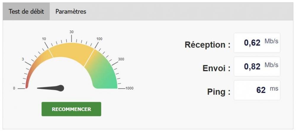

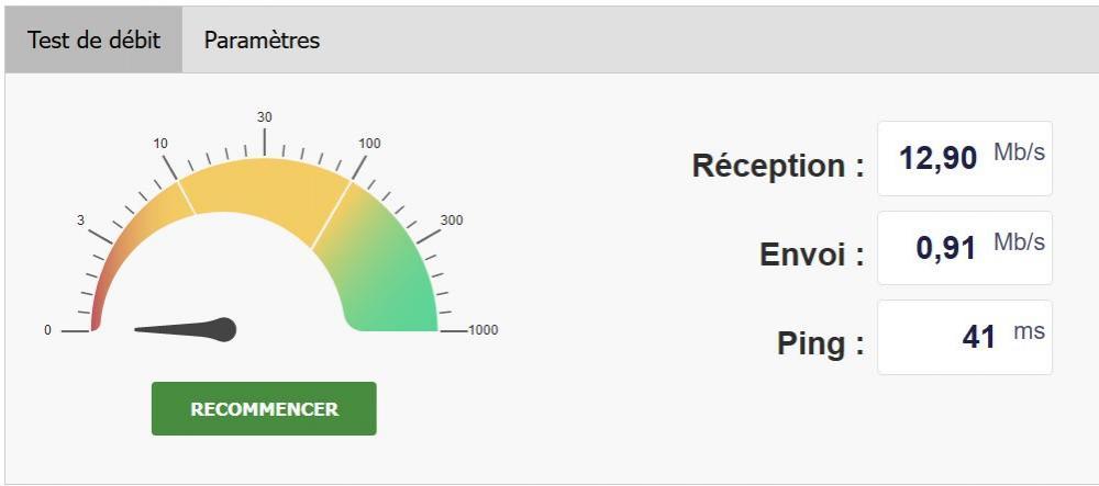

Depuis une petite semaine environ, ma connexion ethernet s'effondre. Je veux dire des vitesses comme au good old time des modems 56K, ou presque ! en download de l'ordre de 0.6 Mb/s, 0.82Mb/s en upload (ça, c'est un peu faible: moyenne 1/1.3 Mb/s mais pas catastrophique), et un ping de 60/65 ms, au lieu de moins de 30.
Bonjour zelandonii.
Oui, c'est bien ça. J'en arrive à me demander si ce n'est pas un truc malveillant... Mais apparemment, rien de signalé. J'ai fait, en plus de Windows security un passage avec Eset online qui n'a rien trouvé.
Les valeurs sont celles données par le test UFC Que-Choisir, dans le doc du haut, et qui correspond à un chouia près aux tests "classiques": speedtest, Ookla, Ariase.... Le test de ligne me confirme un débit entre 8 et 20 Mb/s.
Réception 0.62 Mb/s
Émission 0.82 Mb/s
Ping: 62 ms.
Par comparaison, la connexion en Wifi sur un autre PC de bureau et au même moment (le temps de changer de poste) est de, respectivement: 8.93 Mb/s ; 1.01 Mb/s et 0.39 ms.
Quant-à la TV, par CPL, et donc utilisant un port ethernet, elle est parfaitement fluide.

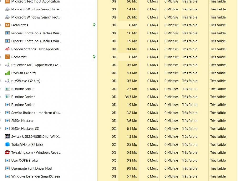

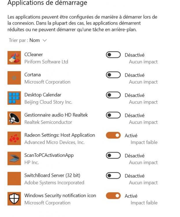

Peux tu ouvrir le gestionnaire des taches et faire un screen de ce qui démarre en même temps que le système
Onglet démarrage tri des logiciels notés activés en cliquant sur statut

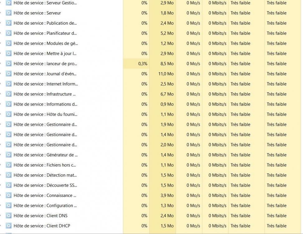

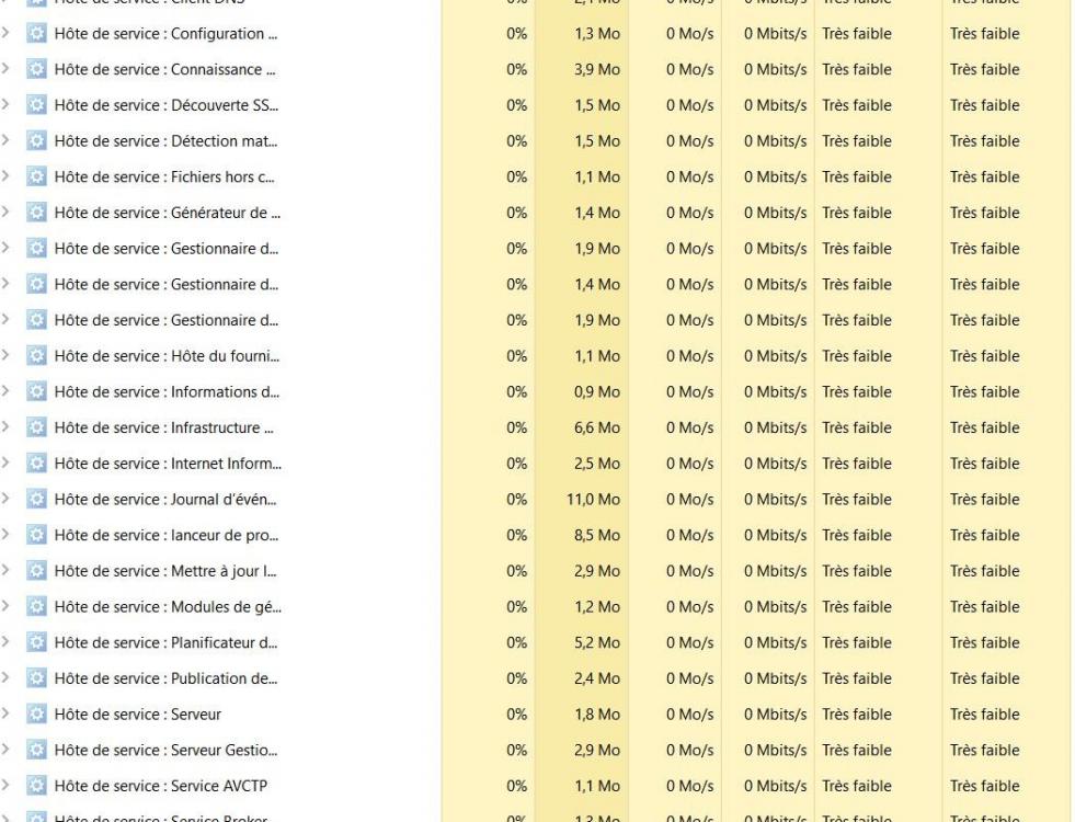

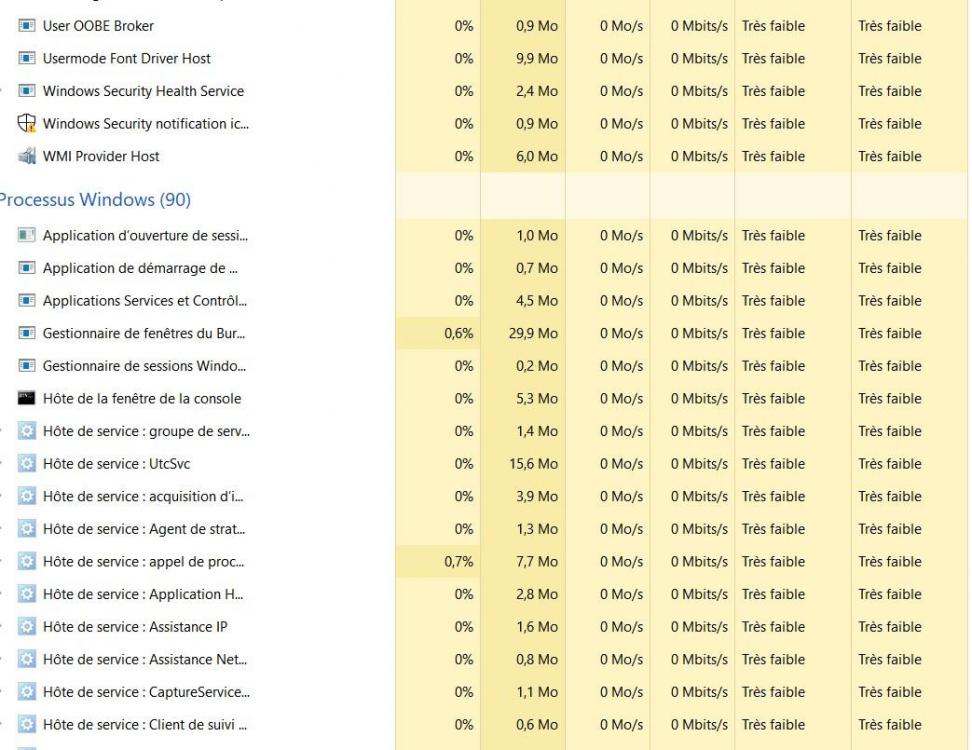

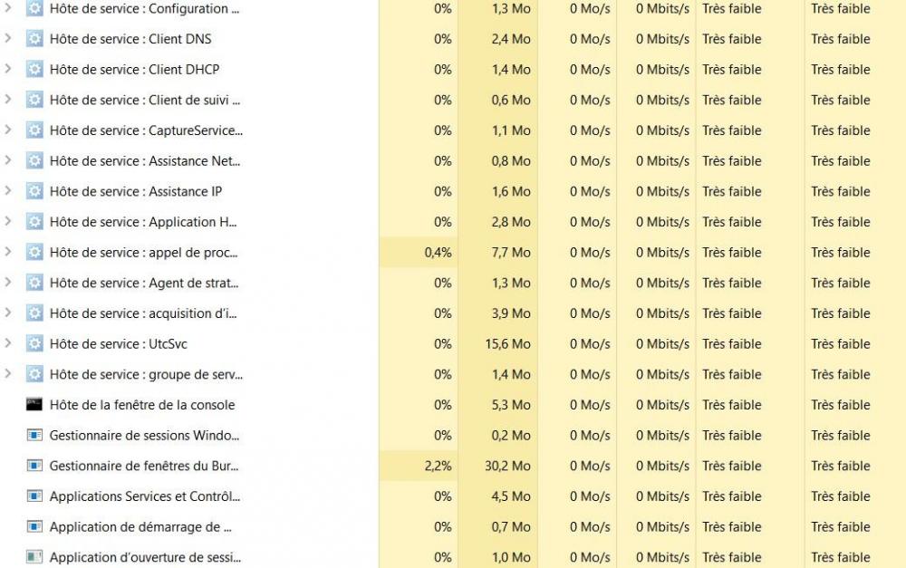

Je mets ce que j"ai trouvé, en espérant que c'est bien de ça qu'il s'agit. En fait, je suis surpris de la liste. Il doit y avoir pas mal de choses inutiles....
C'est la totalité de ce qu'il y avait à l'onglet démarrage.
Sinon à: applications et fonctionnalités, il y en a 86.
applications par défaut 5
applications pour les sites web: 2 (*.maps.windows. com et maps.windows.com) toutes les deux actives.

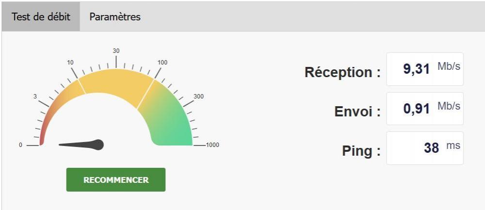

Je suis perplexe. Ce matin, je me suis reconnecté en ethernet, et j'ai eu la première évaluation.
J"ai ensuite suivi la procédure que tu m'as donnée, et j"ai eu la seconde mesure.
Les valeurs en Wifi sont à peu près identiques.....
La première mesure est elle faite en démarrage normal ? Car si c'est oui le problème n'est plus là ...
Refais la manip inverse en cochant la case Masquer tous les services Microsoft puis coche activer tout OK et redémarrer et regarde le débit
