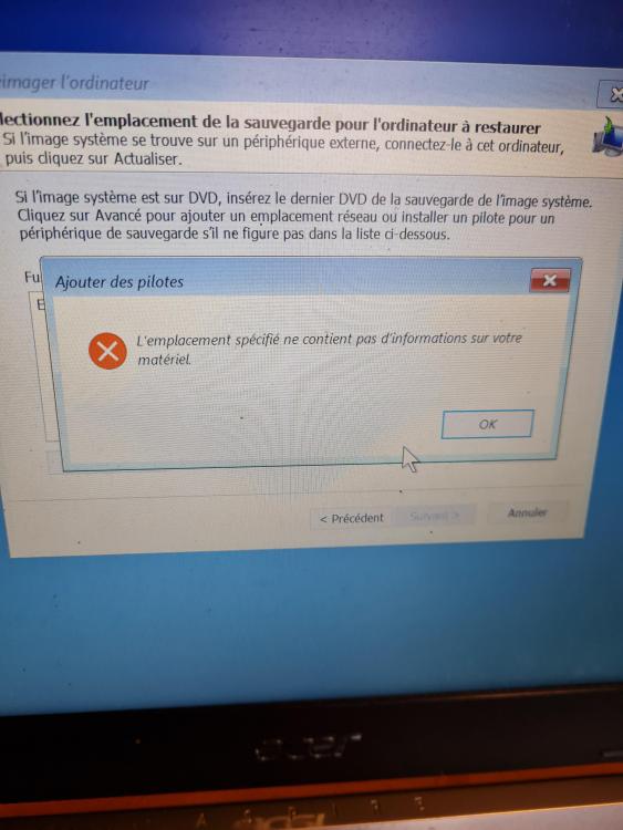

thornydevils Posté(e) le 18 février 2022 Auteur Posté(e) le 18 février 2022 Voici où j'en suis de la restauration du système
thornydevils Posté(e) le 18 février 2022 Auteur Posté(e) le 18 février 2022 Pouvez-vous me dire ce que je dois faire à présent svp ?

Toto61 Posté(e) le 18 février 2022 Posté(e) le 18 février 2022 Tu n'es pas censé démarrer sur le PC HS avec cette clé ?
thornydevils Posté(e) le 18 février 2022 Auteur Posté(e) le 18 février 2022 je crois que la clé ne lui suffit pas

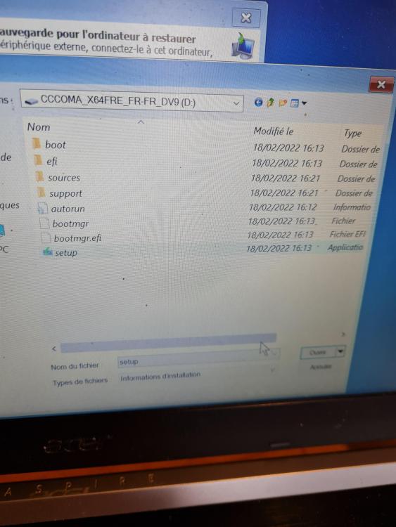

thornydevils Posté(e) le 18 février 2022 Auteur Posté(e) le 18 février 2022 il y a 1 minute, Delta a dit : vous devez booter sur votre clé usb et non pas passer par le setup je pense avoir booté sur la clé. Ensuite le programme d'installation/réparation se met en route, et arrive, après différentes pages, à cela

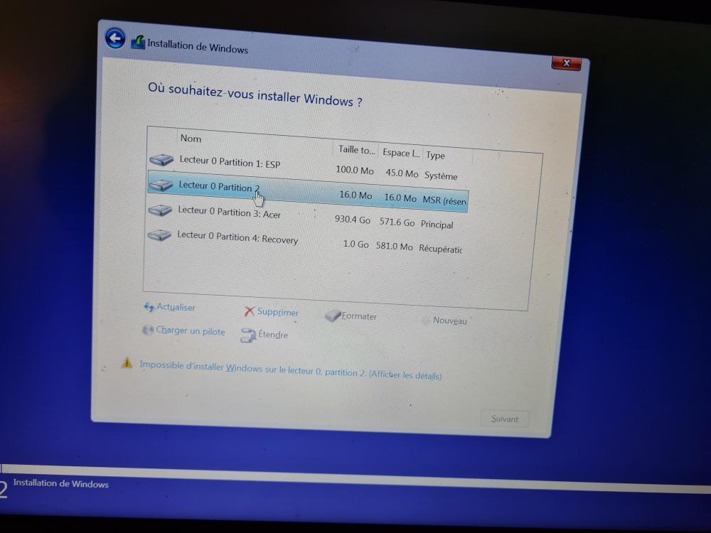

Delta Posté(e) le 18 février 2022 Posté(e) le 18 février 2022 (modifié) et bien apres cliquer sur suivant et la vous aurez deux solution prenez la deuxieme. faite un screen Modifié le 18 février 2022 par Delta

Delta Posté(e) le 18 février 2022 Posté(e) le 18 février 2022 bon est ce que vous faite ce que je dis ou pas! après avoir cliquer sur suivant vous devriez avoir ceci : vous prenez le deuxième windows avancé 1

Delta Posté(e) le 18 février 2022 Posté(e) le 18 février 2022 il y a 26 minutes, thornydevils a dit : Je vous remercie tous pour votre aide mais je vais m'arrêter là dans la recherche. Je ne veux pas continuer de vous ennuyer avec mon vieux PC et mes incompétences dans ce domaine. Merci à tous. Vraiment un grand merci. mais non vous y etes presque !!! vous allez supprimé partition 1 2 et 3 ensuite mettre en surbrillance la grosse partie non allouer. ensuite cliquer sur nouveau et laisser le chiffre tel que il vous le donnera. donnez nous un screen
