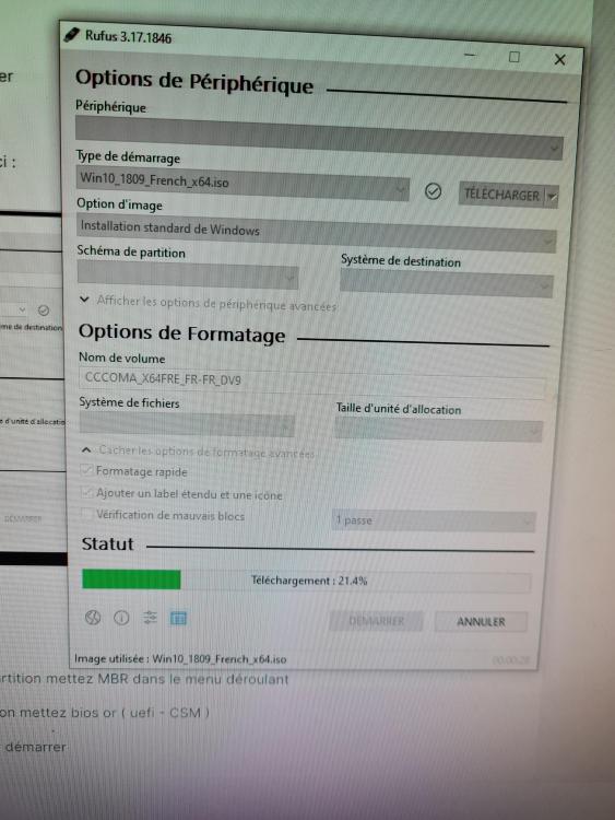

thornydevils Posté(e) le 18 février 2022 Auteur Posté(e) le 18 février 2022 cependant les espaces "périphérique", "schéma de partition" et "système de partition" restent grisés. aucun menu déroulant ne s'ouvre et je ne peux rien y inscrire. Je récupère tout de même ma clé et la place dans le port de mon portable à réparer ?

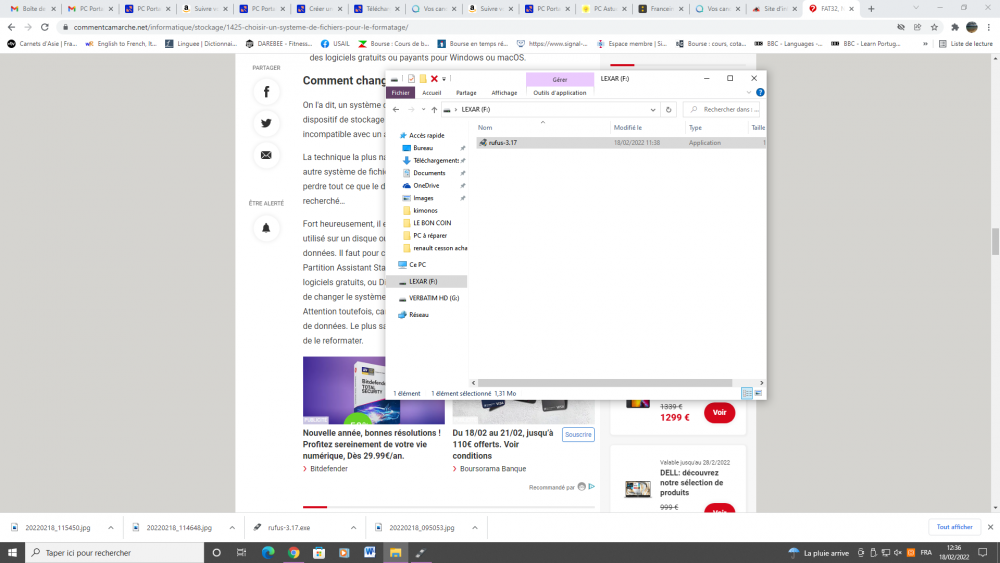

Toto61 Posté(e) le 18 février 2022 Posté(e) le 18 février 2022 Tu peux nous faire une capture depuis l'Explorateur de fichiers du contenu de cette clé ?
SATS Posté(e) le 18 février 2022 Posté(e) le 18 février 2022 Il faut sélectionner ta clé dans la première ligne. 1

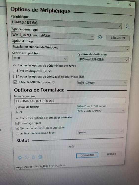

Delta Posté(e) le 18 février 2022 Posté(e) le 18 février 2022 il y a 17 minutes, SATS a dit : Il faut sélectionner ta clé dans la première ligne. je rajouterai aussi choisir aussi dans partition schema MBR ou GPT et a coter destination system UEFI ou Bios je ne comprend pas, il ne faut pas télécharger le ISO sur ta clé mais l'installer a l'aide de rufus !!!
thornydevils Posté(e) le 18 février 2022 Auteur Posté(e) le 18 février 2022 il y a 5 minutes, Delta a dit : je rajouterai aussi choisir aussi dans partition schema MBR ou GPT et a coter destination system UEFI ou Bios je ne comprend pas, il ne faut pas télécharger le ISO sur ta clé mais l'installer a l'aide de rufus !!! Bonjour DELTA, Je viens de formater la clé, télécharger RUFUS sur la clé, intégrer l'ISO, préalablement téléchargé dans mon DD, vers RUFUS. j'ai alors obtenu ce que je vous ai envoyé en photo. comme je vous l'indiquais, les espaces "périphérique", "schéma de partition" et "système de partition" restent grisés. il y a 32 minutes, Toto61 a dit : Tu peux nous faire une capture depuis l'Explorateur de fichiers du contenu de cette clé ? Oui, bien sûr, TOTO61, voici la copie d'écran du contenu de la clé

Delta Posté(e) le 18 février 2022 Posté(e) le 18 février 2022 vous ne devez rien télécharger ni placer sur la clé ! vous télécharger rufus et cliquer sur le logo rufus il vas ouvrir une page. pour ce qui est du iso vous le télécharger et vous faite plus rien. opération : vous placer votre clé dans un port usb vous ouvrez rufus en cliquant dessus et là dans périphérique devrais apparaitre votre clé Lexar ensuite vous cliquer sur le petit logo sélection et vous allez rechercher votre iso ensuite partition schéma vous choisissez MBR et destination BIOS ensuite en bas cliquer sur démarrer 1

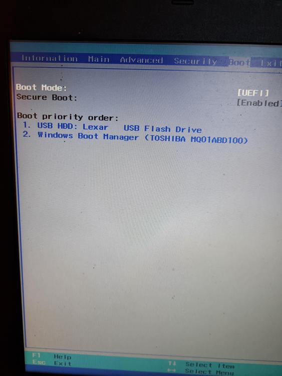

thornydevils Posté(e) le 18 février 2022 Auteur Posté(e) le 18 février 2022 oui mais pas fini, hélas. Voilà que la clé USB n'apparaît pas dans la liste des priorités. Comment la faire apparaître svp. j'ai essayé les 3 ports disponibles.
Toto61 Posté(e) le 18 février 2022 Posté(e) le 18 février 2022 (modifié) Et bien pas de bol, c'est un BIOS UEFI, donc un disque GPT, et tu viens de créer une clé en mode MBR ! Le plus simple va être de recommencer ta clé mais de choisir le mode GPT / UEFI dans Rufus... Modifié le 18 février 2022 par Toto61
