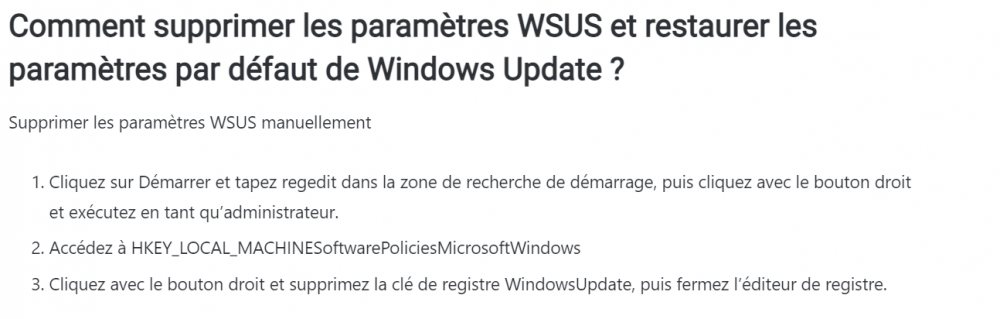

Invité ciclix05
Pas de désinstallation possible ou pas trouvée - Les options de Wsus  ne s'adressent qu'aux serveurs wsus pas trouvé sur un W7p64

Si ce poste est bien client d'un serveur WSUS, sa configuration a été déployé via une GPO. Tu as 2 façons de procéder pour rétablir une configuration classique de ce Win7 :
  • la plus logique, depuis depuis la console d'admin du serveur WSUS, en supprimant le PC en question : il faut bien sur que ce PC soit connecté sur son réseau.
  • la seconde a été indiqué par @ciclix05, en supprimant la clé de registre sur le poste en question.
Comme l'a souligné @Delta au préalable, une image disque de ce PC sera salvateur en cas de fausse manip ;-)

pas trouvé de clé dans le registre, la machine n'est pas sur le réseau actuellement - pas de wsus sur le dc à ma connaissance
cdt,
François
