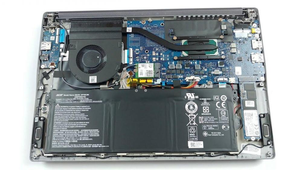

hello,
au vus de ses screen :
et de comment je le comprend :
vous dites :
Il y a 2 heures, Kadjuni a dit :
(à l'autre bout du ventilateur et du radiateur donc).
cela viendrait probablement de la batterie.. car a l'autre bout, on reviens donc vers la batterie et non le radiateur d'extraction air chaud
le clavier se trouve au dessus ou presque de la batterie.
C'est lors d'un chargement ou alors en chargement ou pas...

Bonjour, tout d'abord merci pour votre réponse ^^
Même s'il n'y a pas beaucoup de différences, je pense que l'intérieur du pc ressemble plus à ceci (voir photo).
Le problème ne viendrait-il pas d'ailleurs ? (Carte wifi, connectiques, etc.)
Est-ce que je dois prévoir de le renvoyer ? (J'ai jusqu'au 8 janvier pour le faire)
Ah et je me permets aussi d'envoyer un audio de quelques secondes avec le bruit que fais le pc.
Je rappelle qu'on l'entend à 40/50cm :ohmy:

j'attendait votre retour pour un peut commencer un diag physique.
je pensais a une charge de la batterie qui provoque un effet..
ou alors un autre élément.
Pour cela il faudrait commencer par isolé un a un les éléments.
déconnecter la batterie et ne rester que sur secteur.
ensuite pourquoi pas si le bruit continue, rebrancher la batterie et débrancher la petite carte wifi. La retirer de sont port connecteur et re tenter mais a ce moment la en câble RJ 45
on peut commencer par la petite carte wifi la sortir de sont support c'est assez facile a faire.
Maintenant pour retirer le cover " le capot du pc " cela ne devrais pas être trop dur non plus.
