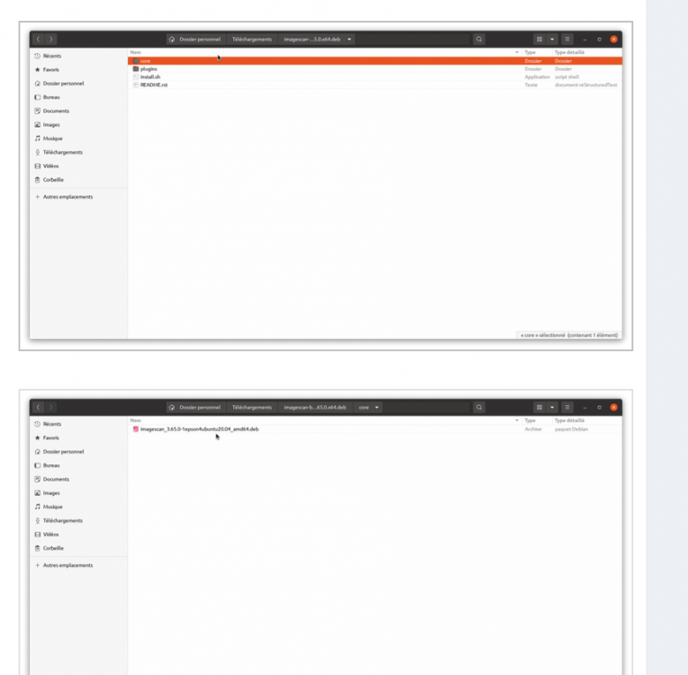

Ok je comprends le fichier tar n'est pas installable comme ça ... je te l'ai dis plus haut, une fois ton fichier extrait sous tes Téléchargements/Logiciels tu doubles clic dessus et sous "core" tu clic une fois et la tu as un fichier .deb c'est celui là que tu dois installé.
Maintenant tu me fais une capture d'écran quand tu veux installer ton programme comme je l'ai fait stp

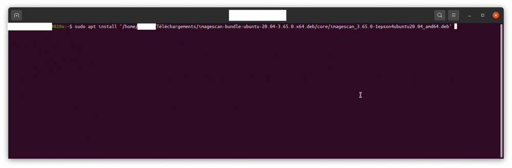

Avant tu redémarres ta machine et tu suis cette procédure maintenant tu ouvres un terminal et tu écris.
sudo apt install
Ensuite tu glisses le fichier dans le terminal afin d'obtenir la même fenêtre que moi
1249438425_Capturedcrandu2021-12-1718-39-08.thumb.png.0fc17169f8a67040c52bc15dd2c532a3.png

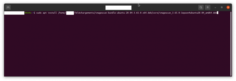

Je t'ai pas demandé de l'installer et regarde bien, nous n'avons pas le même fichier ... tu dois supprimer le .tar-1 et les deux guillemets
Modifié par Tulburite
Si tu veux pas écouter je vais arrêter, tu remontes ici
1723507656_Capturedcrandu2021-12-1719-00-34.thumb.png.0f5d69338305ff909d69a95667e137d1.png
C'est ce fichier que tu glisses dans ton terminal et ensuite que tu enlèves les deux guillemets, ce fichier est en .deb

Cette dernière commande est bonne, tu enlèves les deux guillemets, tu respectes les cases et c'est bon, tu me fais une capture d'écran une fois les guillemets enlevés avant d'installer

Purée la dernière commande que tu m'a montré est bonne tu dois enlever les deux guillemets tu comprends

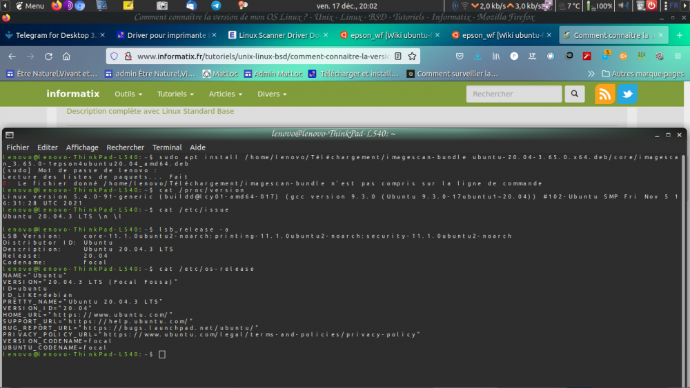

On va en rester là si tu veux bien. il n'y a rien faire ! j'ai enlever les guillemets avec la bonne écriture et nada. image.thumb.png.cb905112b93bb5efb8f199c4f96e5f79.pngimage.thumb.png.a6e7ca92a6e58833e4bbf4593d2eae02.png
Tu as bien une distribution Ubuntu 20.04.3
Télécharge à nouveau le logiciel essaie de l'installer sous Téléchargements et pas sous logiciels, redémarre ta machine et refais la même opération

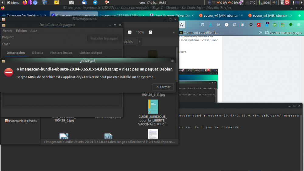

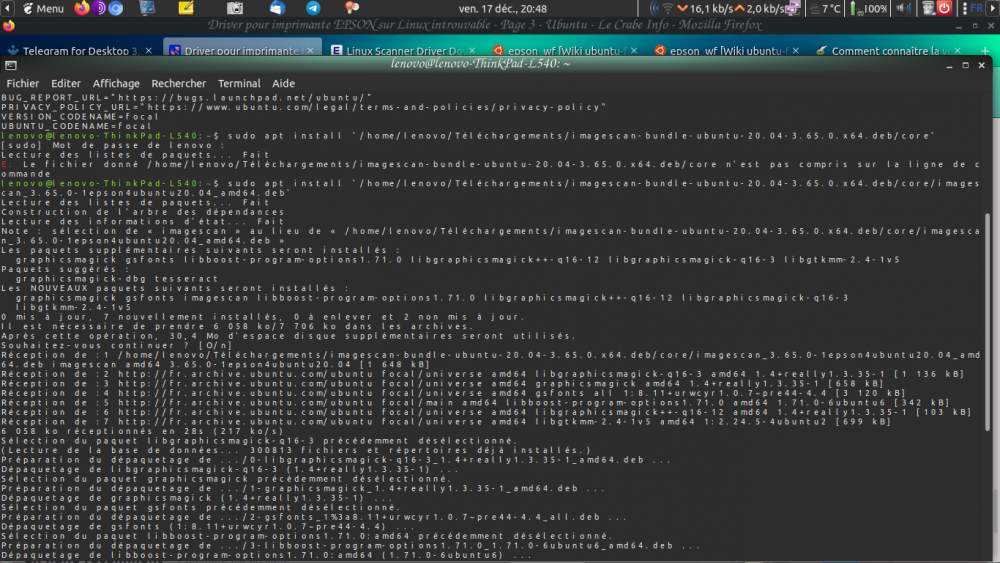

je viens de faire ca, le dossier fini par tar.gz au lieu de tar.1 j'ai refais la manip sur le terminal et je suis naavré de te dire que ca fait rien/
quand je passe par le gestionnaire d'archive et en double cliquant sur les bons fichiers /core/ et imagesacne xxx.deb ca me dis qu'il ne peu pas etre installé sur mon système... donc C qu'il ne peu pas etre installé sur mon système ! c'est quand même étrange !!!
sudo apt install /home/lenovo/Téléchargement/imagescan-bundle ubuntu-20.04-3.65.0.x64.deb/core/imagescan_3.65.0-1epson4ubuntu20.04_amd64.deb
