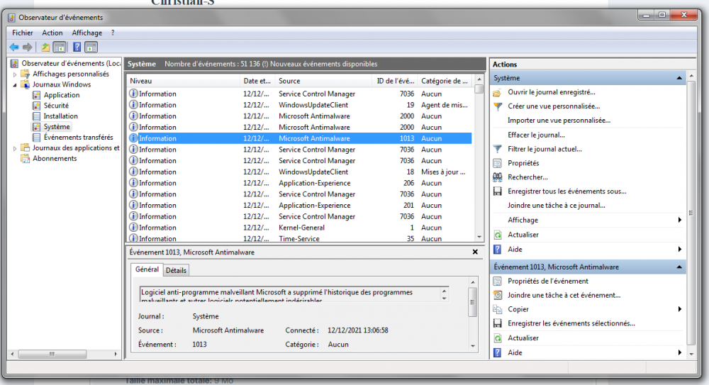

Mathieu Réau Posté(e) le 12 décembre 2021 Auteur Posté(e) le 12 décembre 2021 Bonjour, @Delta, Merci infiniment pour ton aide. J'ai pris la capture d'écran de l'observateurs des évènements que tu m'as demandée. À l'onglet "Système", c'est bien ça ? J'espère ne pas m'être trompé. Pour le clignotement, j'ai oublié, hier, de faire une vidéo qui vous aurait certainement permis de mieux voir le phénomène que je décris. Et bizarrement, aujourd'hui, je le vois se produire beaucoup moins fréquemment... Le syndrome de la voiture qui démarre chez le garagiste mais ne démarre toujours plus une fois rentrée à la maison, à tous les coups. Ça m'embête. Tout ce que je peux encore observer très régulièrement, c'est que le curseur de ma souris s'affole, avec le petit sablier qui apparaît toutes les cinq à dix secondes. En observant le comportement d'un autre ordinateur, il me semble que ce n'est pas normal. En revanche, en fouillant un peu dans l'observateur des évènements, j'ai remarqué qu'apparaît un rapport d'erreur récurrent à l'onglet "Applications". Plusieurs fois par minute et les rapports remontent jusqu'au dix décembre. Le journal ne va malheureusement pas plus loin, donc je ne peux pas savoir si le problème est récent (et donc lié à mon problème actuel) ou très ancien.
Delta Posté(e) le 12 décembre 2021 Posté(e) le 12 décembre 2021 il y a 1 minute, Mathieu Réau a dit : c'est que le curseur de ma souris s'affole, avec le petit sablier qui apparaît toutes les cinq à dix secondes. En observant le comportement d'un autre ordinateur, il me semble que ce n'est pas normal. non cela n'est pas normal... pourriez vous faire un screen comme ceci : gestionnaire de tache onglet performance vous ne faite rien avec le pc vous surveiller juste sont activité... pourriez vous effacer le journal d'évènement pour n'avoir que les nouvelles choses que le pc vous dirait. le petit sablier veut dire que vous avez une activité ou quelques chose prend un contrôle entre " " vus que vous avez passer par la désinfection je ne pense pas que vous le soyez encore

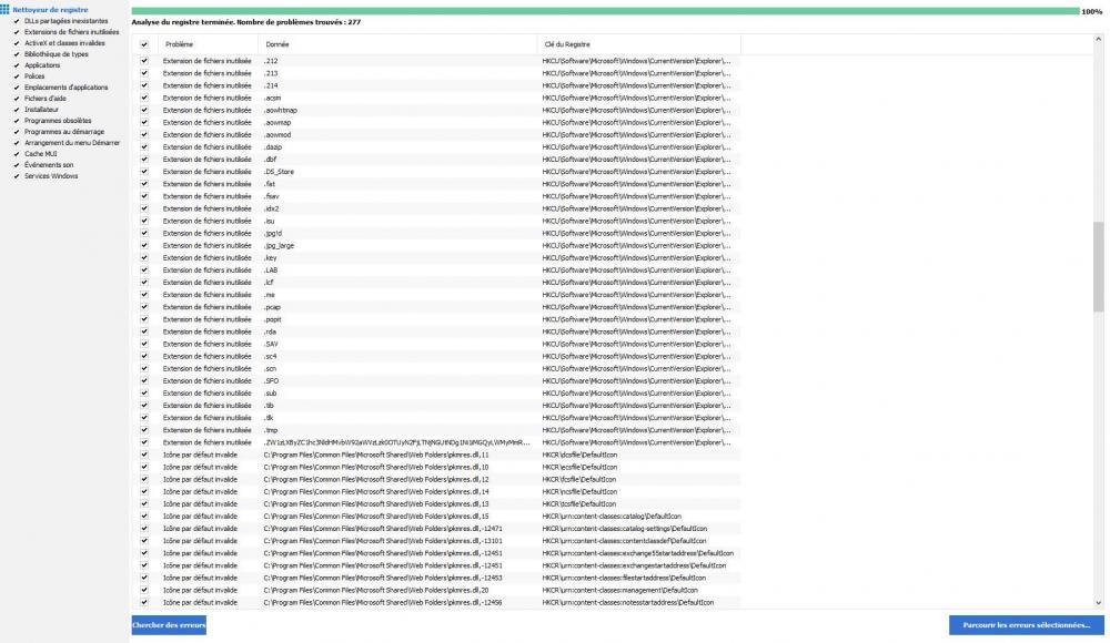

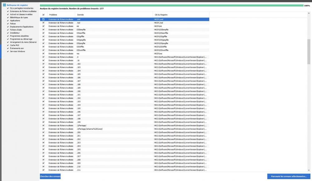

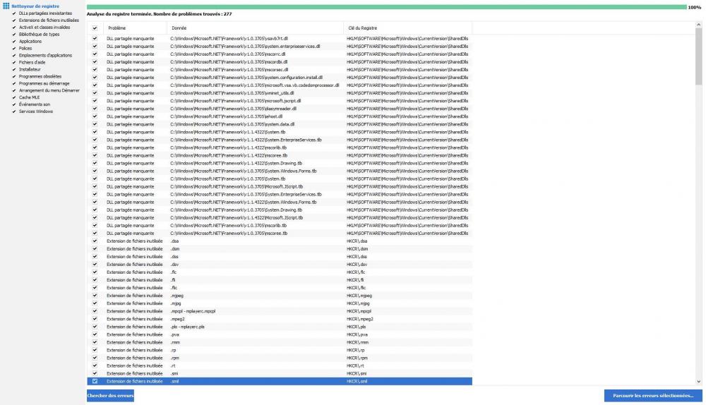

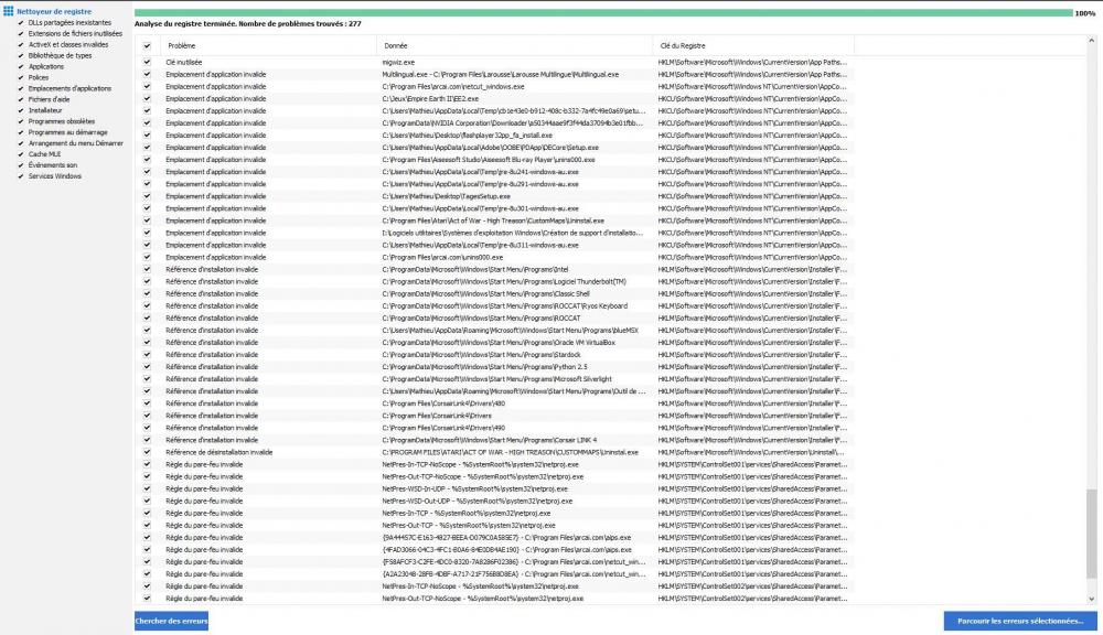

Delta Posté(e) le 14 décembre 2021 Posté(e) le 14 décembre 2021 il y a une heure, Mathieu Réau a dit : Y aurait-il un moyen (et une nécessité) de se débarrasser de ces scories ? passer un coup de CCleaner... mais ne faite pas le nettoyage faite juste une analyse sans nettoyez faite un screen. ensuite faite une analyse "chercher des erreurs" des clé de registre, ne pas passer par parcourir les erreurs selectionner. faite juste un screen et fermer Ccleaner
Mathieu Réau Posté(e) le 14 décembre 2021 Auteur Posté(e) le 14 décembre 2021 Vous me direz si j'ai tort ou raison, mais j'ai tendance à me méfier de Ccleaner : je me suis laissé dire qu'il pouvait causer plus de problèmes qu'il n'en résout. Aussi, s'il n'est pas possible de l'empêcher de démarrer avec Windows, je pense le désinstaller une fois qu'on en aura fini, juste par précaution ! J'ai effectué une analyse avec les paramètres de base et voici le résultat qu'elle donne (vous me dites si je me suis trompé) : Pour l'analyse du registre, le résultat était beaucoup plus long, alors j'ai fait plusieurs captures d'écran pour tout vous montrer :
Delta Posté(e) le 14 décembre 2021 Posté(e) le 14 décembre 2021 Il y a 1 heure, Mathieu Réau a dit : Vous me direz si j'ai tort ou raison, mais j'ai tendance à me méfier de Ccleaner : je me suis laissé dire qu'il pouvait causer plus de problèmes qu'il n'en résout depuis des années 5 - 6 ans je travail avec et 0 souci... sur ce même forum, un membre @Mreve bosse avec Ccleaner et a ajouter - customiser en ajoutant des options encore plus puissante, 0 souci également. Celui qui vous dis que Ccleaner crée des problèmes plus que ce qu'il en résout c'est qu'il ne maitrise pas l'outil ni l'informatique. Maintenant c'est parce que l'outil Ccleaner est puissant qu'il peut être dangereux de l'utilisé si l'on ne maitrise pas l'outil informatique. revenons a nous moutons sur le screen 2 il y a 4 Aircai dans le bas suivis de deux autres.. sur la dernière ici : il y a encore 4 Aircai ce que vous allez faire, c'est désélectionner tout. et ensuite ne sélectionner QUE ce qui est en rapport avec aircai. donc, vous aurez 8 cocher pas plus! une fois que vous n'avez plus que ces 8 cocher, vous cliquer sur : parcourir les erreurs sélectionner. un pop up vas vous invité a enregistrer une copie sauvegarde. Vous dite oui, important!!! une fois fait, corriger toutes les erreurs sélectionner comme vous n'aurez sélectionner que 8 registre c'est a dire ceux de Aircai, toutes les autres seront toujours là, mieux vous aurez une copie en cas de problème En cas de problème, vous restaurez le registre avec Ccleaner et la sauvegarde que vous avez fait... 1
