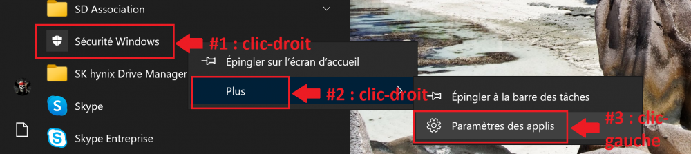

Si il clique sur « Démarrer » => « Toutes les Applications », et qu'il descend les applications jusqu'à « Sécurité Windows ».

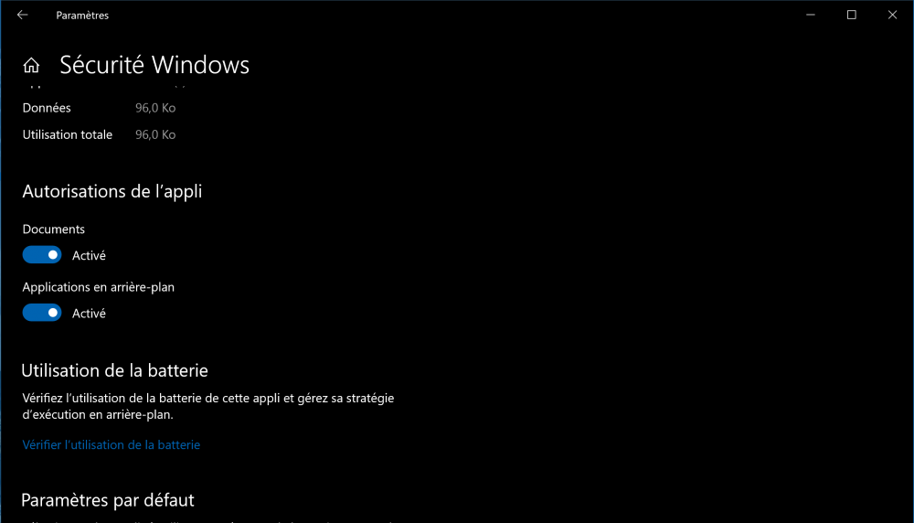

Est-ce qu'il obtient la fenêtre suivante ?
Si oui, en descendant un peu, il trouvera l'option de pouvoir réinitialiser Windows Defender., ou le désinstaller 🤷‍♂️ !!!

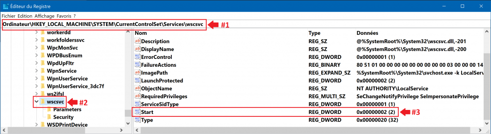

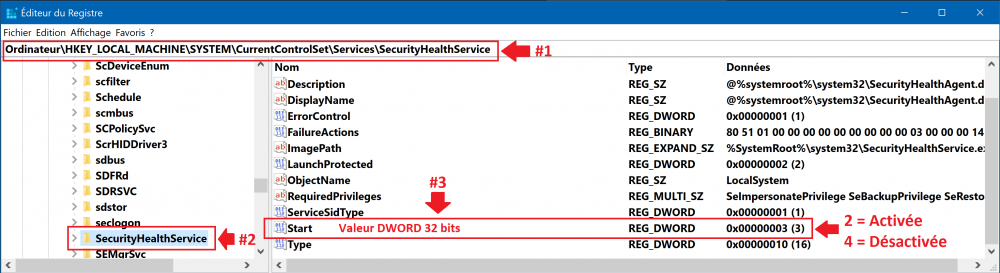

Taper « regedit » dans la zone de recherche, et exécuter “En tant qu'administrateur”... une fois l'Éditeur de Registre ouvert... tu suis le chemin suivant : Ordinateur\HKEY_LOCAL_MACHINE\SYSTEM\CurrentControlSet\Services\SecurityHealthService => Start : Modifier ou créer la Valeur DWORD 32 bits, valider, ensuite clic-droit sur Start, et sélectionner « Modifier », et y entrer la Donnée 2 pour activer Voir ci-dessous
Et à cet endroit (Security Center service) :
HKEY_LOCAL_MACHINE\SYSTEM\CurrentControlSet\Services\wscsvc (ci-dessous)... encore une fois, vérifier que la Valeur « Start » soit bien présente, si ce n'est pas le cas, il va falloir la créer, et lui mettre la même Donnée que la précédente (plus haut), et si la Clé (wscsvc) n'existe pas, il va falloir la créer.

Je teste demain. Et pour le début du message, j'ai bel et bien là fenêtre pour réinitialiser mais pas désinstaller Defender. La réinitialisation affiche ✓ mais Defender reste vide.
n'existe pas dans le registre.
Par contre, HKEY_LOCAL_MACHINE\SYSTEM\CurrentControlSet\Services\wscsvc existe bel et bien, mais la valeur Start est déjà sur 2.
