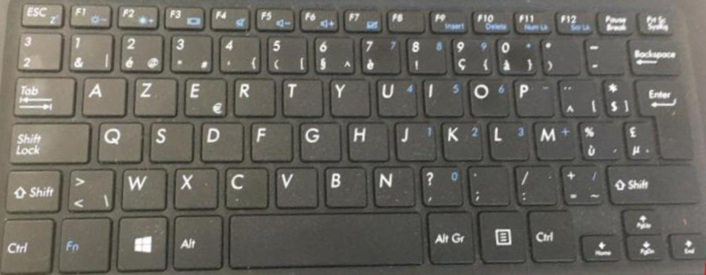

Toto61 Posté(e) le 11 décembre 2021 Share Posté(e) le 11 décembre 2021 il y a une heure, Le PoissonClown a dit : d'après la photo du clavier QWERTY que je vois Medion étant allemand, on est plus sur du QWERTZ, ce qui peut engendrer une très mauvaise implémentation de l'AZERTY FR/BE, surtout si le clavier à été personnalisé par Medion pour rentrer dans son ultra-portable (11.6")... Lien vers le commentaire
lynyrd Posté(e) le 11 décembre 2021 Auteur Share Posté(e) le 11 décembre 2021 Voici le clavier 2 Lien vers le commentaire
Le PoissonClown Posté(e) le 11 décembre 2021 Share Posté(e) le 11 décembre 2021 Merci bien ! Donc si je résume : Le clavier est bien en AZERTY, les paramètres Windows sur la saisie sont bien en clavier AZERTY FR et la touche Shift+0 fait « * ». Je réitère ma question : Il y a 3 heures, Le PoissonClown a dit : Je suppose que la touche L fait 3, que la touche U fait 4, et que la touche I fait 5 Est-ce que c'est bien le cas ? Si c'est le cas, il suffit de désactiver les caractères de la touche Fn en faisant Fn+F7 Lien vers le commentaire

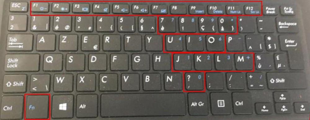

Toto61 Posté(e) le 12 décembre 2021 Share Posté(e) le 12 décembre 2021 à l’instant, lynyrd a dit : Il n'y a pas de pavé numérique. Si, il y en a un, intégré à ton clavier alphanumérique, sur les lettres que tu as entourées en rouge sur ta photo, et qui s'active / désactive via Fn + F11. Mais même désactivé, la touche 0 et 7 ne fonctionnent pas comme attendu. Donc tente de remapper à l'aide de Keyboard Manager la valeur des 2 touches comme suit Shift + 7 avec en valeur 7 Shift + 0 avec en valeur 0 Lien vers le commentaire
