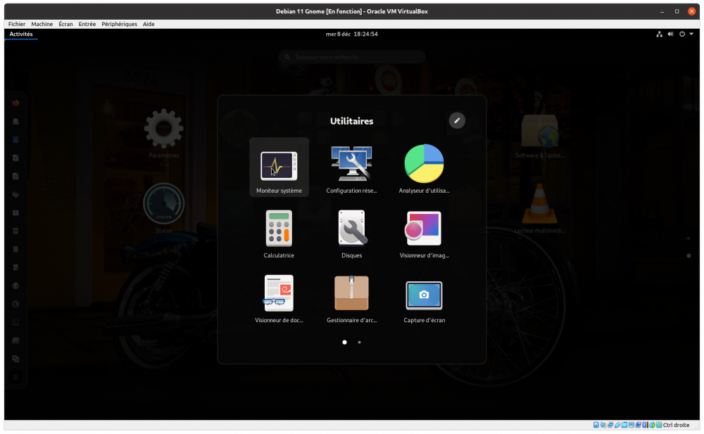

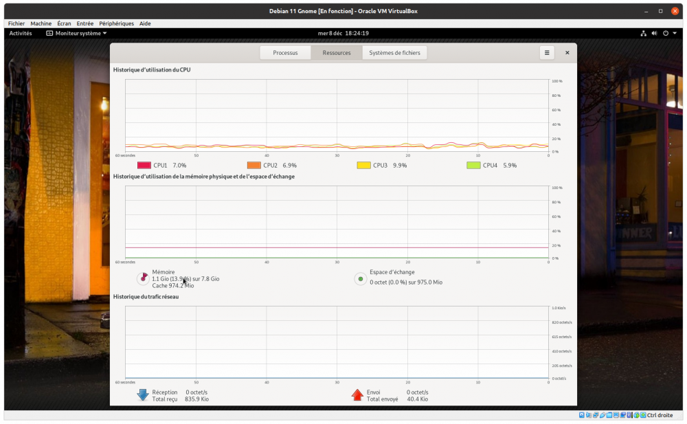

Ok, mais je serais curieux de voir l'utilisation des ressources de ta machine. tu peux me montrer par capture d'écran le moniteur système
1596310251_Capturedcrandu2021-12-0818-24-54.thumb.png.b15c669abd6a72824b24269c109d17cb.png
617820221_Capturedcrandu2021-12-0818-24-19.thumb.png.1bca3613dbb2bca5dc3b15cc2d165130.png

il y a 7 minutes, pat38 a dit :
juste pour info, est il normal que je n'ai pas le même bureau que celui que tu as mis en capture d'écran( haut du bureau , icônes à gauche).
Oui  c'est normal, je suis avec Debian sur une VM, perso je suis avec Ubuntu et gnome
Comme tu peux le voir tu as déjà ton CPU À 100% d'utilisation ...
Tu refais des captures d'écran à l'identique mais avec ton navigateur ouvert en train de regarder une vidéo youtube admettons
C'est un problème de CPU ... trop faible, par contre la mémoire vive est relativement bonne, du reste la partition swap ne bronche pas et c'est bon signe :-).
Personnellement je pense que tu ne vas rien pouvoir faire à par changer de distribution pour une distribution Linux Lite ou encore Bodhi Linux (à privilégier peut-être) qui sont prévues pour remplacer XP.
