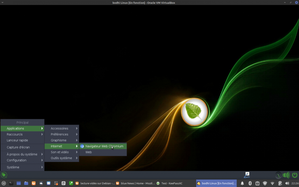

il y a 4 minutes, Tulburite a dit :
C'est déjà un bon début, tu peux essayer directement avec chrominium une vidéo sur YouTube pour voir si ça saccade
je le prends où?

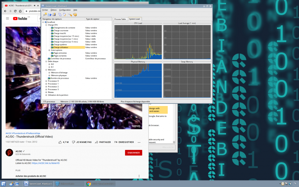

bonjour, j'ai terminé la mise à jour puis regardé une vidéo sur youtube mais tu vas pas me croire, c'est encore pire qu'avec DEBIAN, j'ai une image toute les 10 secondes ,c'est plus saccadé c'est morcelé.

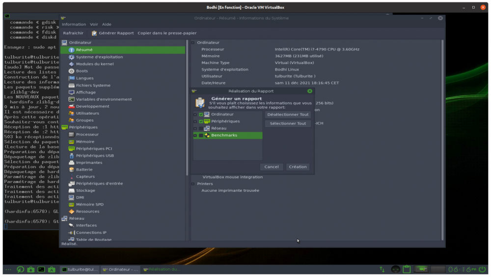

Dans un terminal de Bodhi Linux passe cette commande
sudo apt install hardinfo
Mot de passe bla bla
Une fois l'installation terminée dans le terminal tu passes simplement hardinfo et tu me génères un rapport de ton ordinateur et de tes périphériques que tu joins le rapport sur un site tel que  cjoint,
1976430778_Capturedcrandu2021-12-1118-24-13.thumb.png.92fc8a8e5989e322aa0f9bbc0ef0407d.png
Le rapport est très intéressant pour deux choses, la première est tu peux installer une distribution 64 bit, c'est contraire aux infos avec Windows, et que tu as bien un CG Nvidia mais ça je le savais déjà et que tu n'as pas le driver de cette Nvidia.

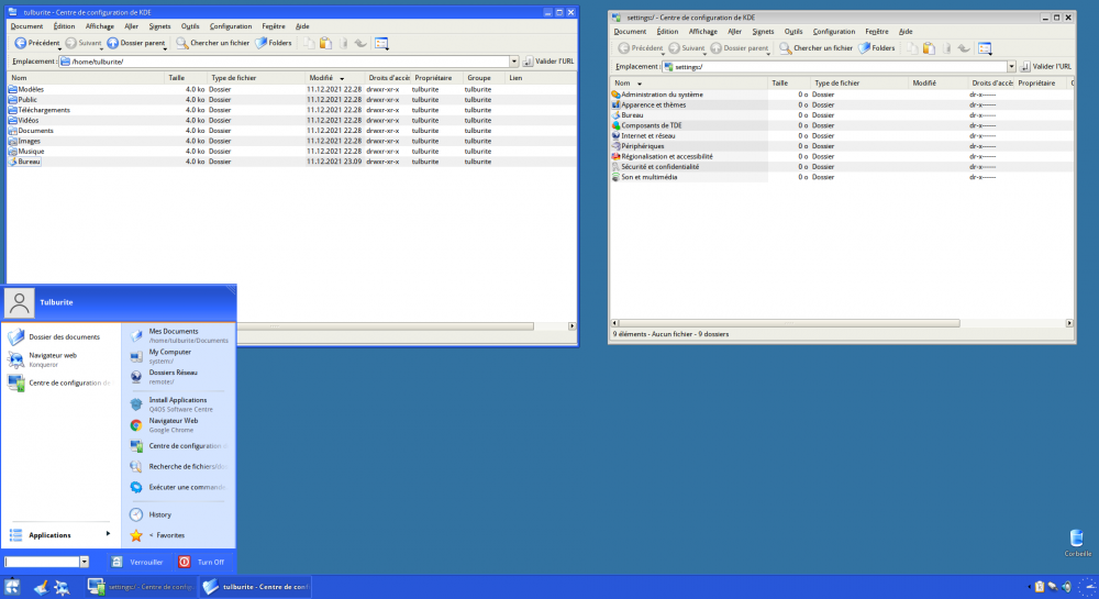

Ah, il y a une distribution qui peut-être top Q4OS
Un air de déjà vu il me semble ... et en plus elle embarque directement les drivers Nvidia sans être obligé de les installer soit avec le terminal ou avec synaptic
