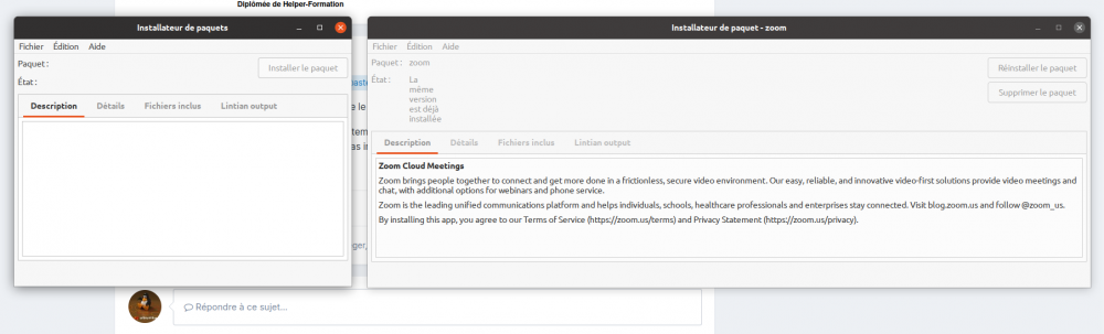

asterx Posté(e) le 3 décembre 2021 Auteur Posté(e) le 3 décembre 2021 (modifié) Quant- à l'installateur de paquets, il me dit bien d'installer le paquet et quand je clic dessus il disparait. J'ai regardé dans le menu pour voir si je le trouve et il n'y a aucun logiciel au nom de zoom. Je suis allé voir dans les synaptiques et rien non plus... Modifié le 3 décembre 2021 par asterx
asterx Posté(e) le 3 décembre 2021 Auteur Posté(e) le 3 décembre 2021 (modifié) Il y a 21 heures, Firebird a dit : Je suppose que tu as consulté ces pages https://support.zoom.us/hc/fr/articles/204206269-Installer-ou-mettre-à-jour-Zoom-sur-Linux https://doc.ubuntu-fr.org/zoom Quels sont exactement les messages renvoyés par Linux ? Ils existent puisque tu mentionnes 4 heures d'installation. je viens d'essayé car je n'avais pas trouvé cette page, mais non désolé les solutions proposé ne fonctionne pas. je suppose que le chemin sudo apt install ./zomm_amd64.deb est trop court ? quant-à répondre pour te dire quelle est ma distribution? je ne sais pas répondre à cette question. je sais seulement que je suis en ubuntu Mate. dsl ! Modifié le 3 décembre 2021 par asterx 1
