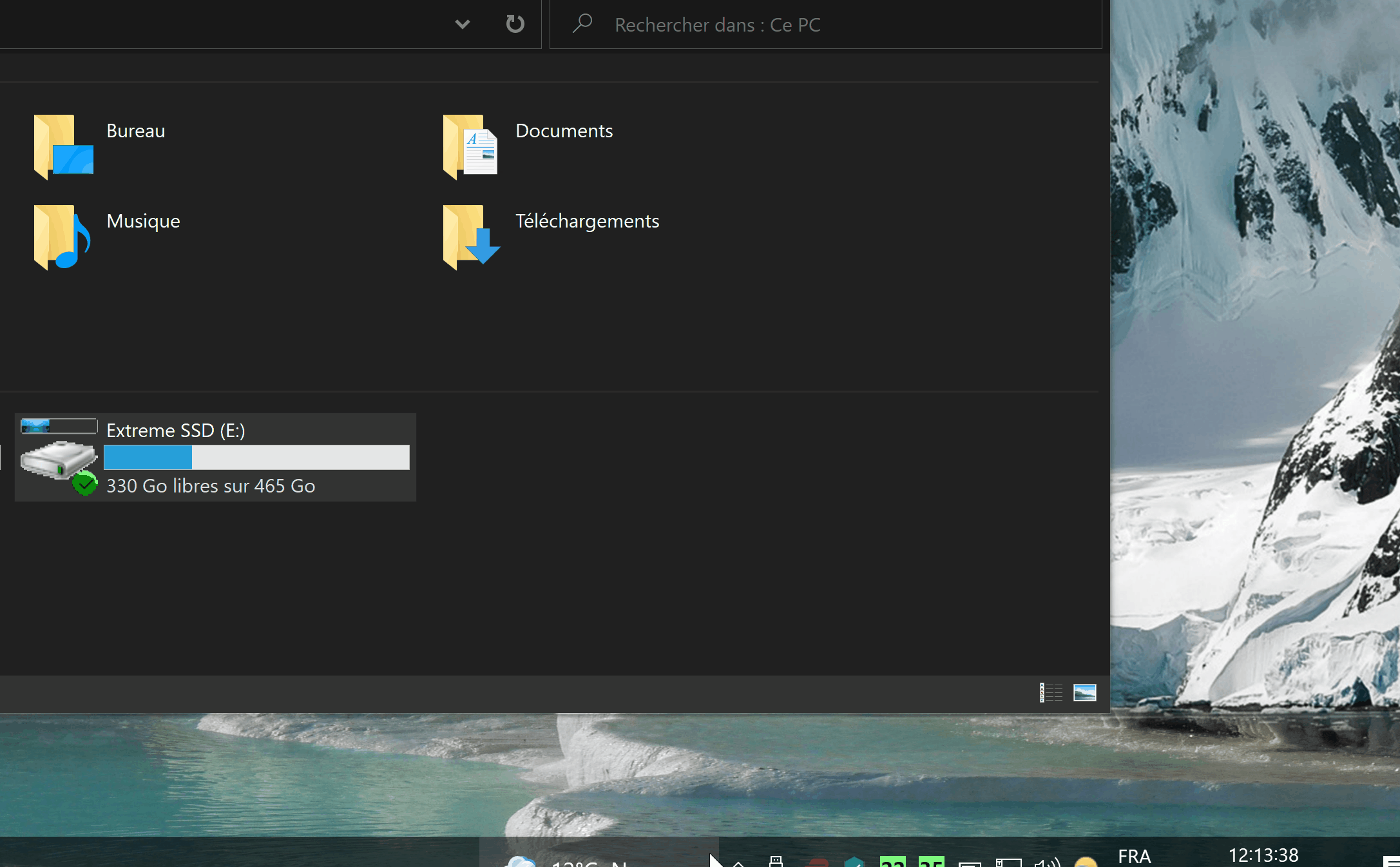

Je confirmes les dires de @Firebird, et d'ailleurs, j'ai réalisé un petit enregistrement de l'éjection de mon SSD Externe, qui malgré le fait qu'il soit toujours branché, il était complètement inaccessible.
À l'éjection il disparaît de l'Explorateur de fichiers, et ensuite, j'ai essayé de copier un document vers celui-ci, et il n'était pas présent dans les dossiers cibles.
J'espère que cela a répondu à tes interrogations :smile: ???

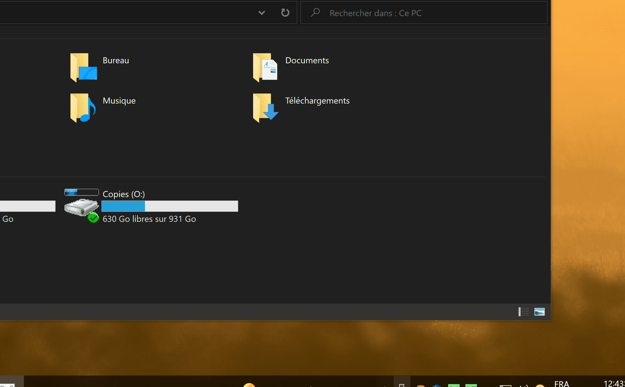

Salut @gya,
Je viens de refaire le même exercice, mais cette fois-ci avec un HDD Externe muni d'une LED.
Le scénario est identique, et la LED continuait à clignoter, mais toujours impossible d'y copier quelque chose.
A+ :wink:
