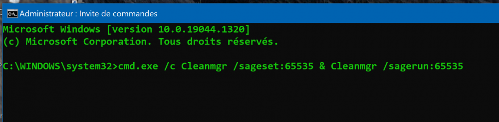

OK, maintenant, nous allons faire un p'tit nettoyage, tu cliques droit sur « Démarrer », et tu cliques sur l'Invite de commandes (admin).
Une fois l'Invite de commandes (admin) ouvert, entre la commande ci-dessous :
cmd.exe /c Cleanmgr /sageset:65535 & Cleanmgr /sagerun:65535
Tu peux faire un copier/coller pour éviter une erreur de frappe, et tu presses “Enter”
Dans la nouvelle fenêtre qui apparaît, coches les cases comme dans le gif ci-dessous :
Effectue une vérification pour être sûre d'avoir coché les mêmes, ensuite, presses « OK ».
Une fois tout cela terminé (les deux petites fenêtres vont disparaître d'elles-mêmes), toujours dans l'Invite de commandes, tu tapes “Exit”, et tu presses “Enter”.
Refais un essaie pour effectuer tes mises à jour.
Si ça ne fonctionne toujours pas, nous allons effectuer une autre manipulation.
A+ :wink:

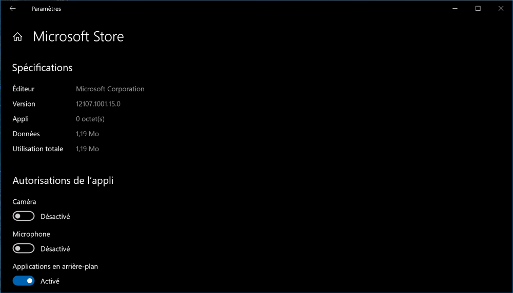

Salut @Karine83500,
OK, nous allons maintenant ré-inscrire le Microsoft Store.

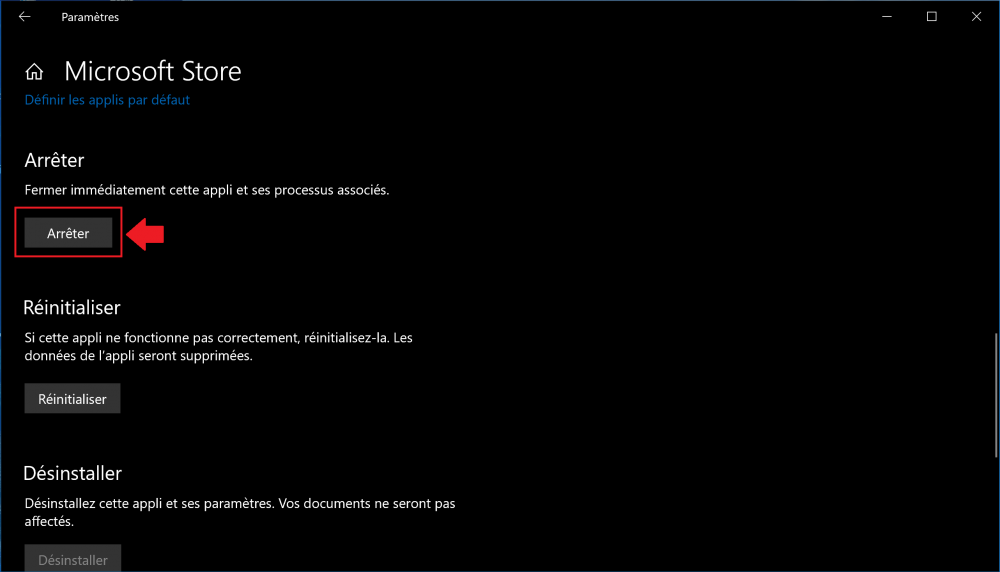

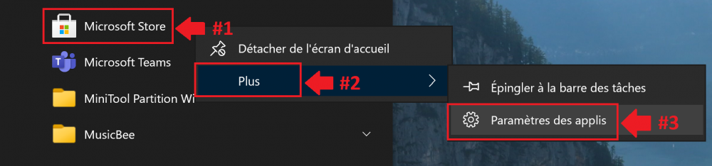

Pour commencer, cliques sur « Démarrer », et puis dans ta liste d'applications, descends jusqu'à Microsoft Store, sur lequel tu cliques-droit (#1), tu mets ton pointeur dessus « Plus (#2)», ce qui va déployer ces deux options (ci-dessous).
Tu cliques sur « Paramètres des applis (#3) », ce qui va ouvrir la fenêtre ci-dessous
Tu descends un peu, et tu cliques sur la case « Arrêter ». Et tu peux refermer cette fenêtre.

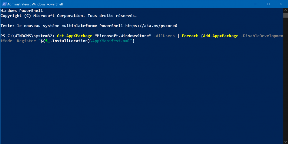

Dans ta zone de recherche (à côté de « Démarrer »), tu y entres « Powershell (#1)», tu vas voir les résultats viennent assez rapidement.
Tu cliques sur « Exécuter en tant qu'administrateur (#2) » comme ci-dessous.
Et puis, tu peux effectuer un copier/coller ou taper toi-même cette ligne de commande.
Get-AppXPackage *WindowsStore* -AllUsers | Foreach {Add-AppxPackage -DisableDevelopmentMode -Register “$($_.InstallLocation)\AppXManifest.xml”}
Et tu presses “Enter”, tu laisses travailler, si tu as un message d'erreur, essaie avec la suivante ci-dessous :
Get-AppXPackage *Microsoft.WindowsStore* -AllUsers | Foreach {Add-AppxPackage -DisableDevelopmentMode -Register “$($_.InstallLocation)\AppXManifest.xml”}
Encore une fois, tu presses “Enter”, tu laisses travailler, et tu refermes le tout comme pour l'Invite de commandes (admin).
Si tu as réussi, et qu'il n'y a pas de message d'erreur, redémarres ton ordinateur, et effectue un essai.
Reviens-nous avec tes résultats :smile: ???

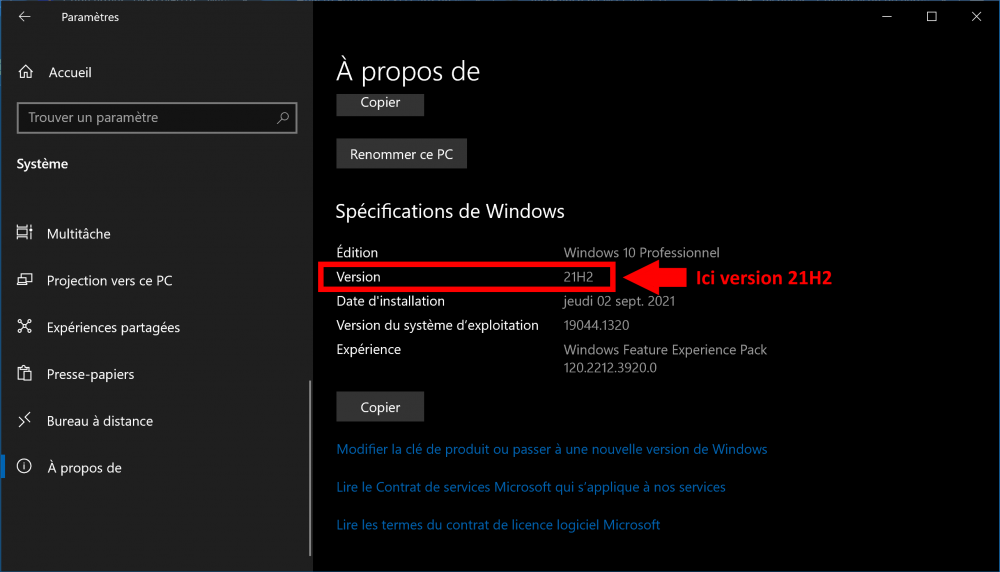

Est-ce que tu disposes d'un ISO de la version de ton Windows ( par example : 21H1, 21H2) ?
Si tu ne connais pas ta version, tu suis ce chemin « Paramètres => Système => À propos de », dans la partie à droite, tu n'as quà descendre un peu pour la trouver.

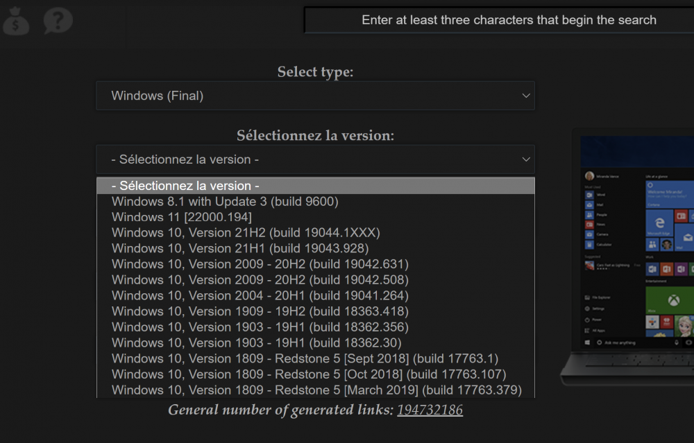

Maintenant, connaissant ta version, tu crées un dossier sur le Bureau ou dans Documents pour acceuillir ton ISO, tu peux télécharger l'ISO depuis ce site : https://tb.rg-adguard.net/public.php?lang=fr-FR ,
Pour chacun des rectangles, il y a un menu déroulant pour pouvoir sélectionner la bonne version.
Avant d'aller plus loin, je vais attendre ta réponse, à savoir si tu disposes déjà d'un ISO, ou bien est-ce que tu rencontres des problèmes pour ton téléchargement, OK :smile: ???
