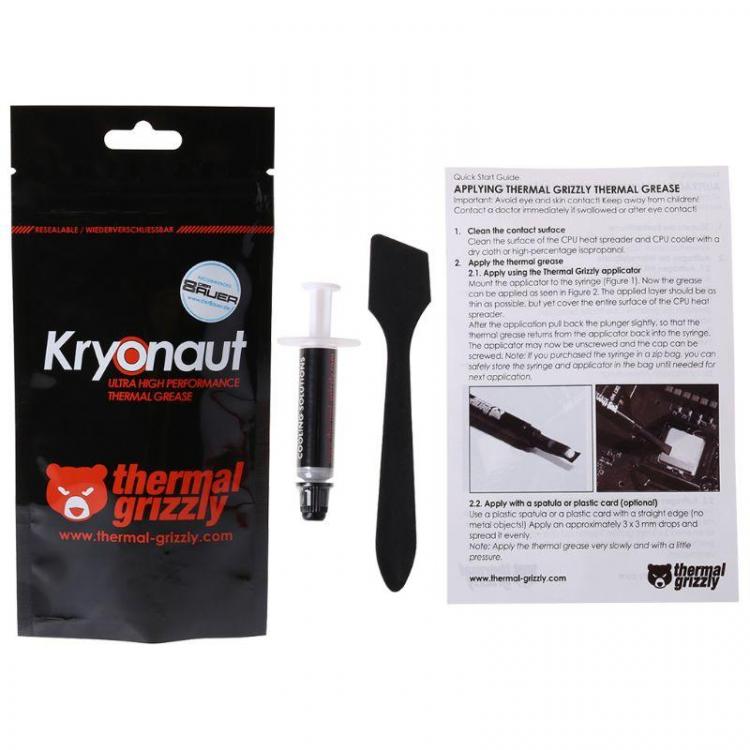

Delta Posté(e) le 21 octobre 2021 Posté(e) le 21 octobre 2021 je suis assez content de la cryonaut de chez Grizzli
Indyka Posté(e) le 21 octobre 2021 Auteur Posté(e) le 21 octobre 2021 Le 21/10/2021 à 12:41, Delta a dit : je suis assez content de la Kryonaut de chez Grizzli Expand Les grands esprits se rencontrent ^^, c'est exactement celle ci que j'ai prévu d'acheter ! J'avais acheté de la Hydronaut ( de même marque ) et j'en étais content.
Delta Posté(e) le 21 octobre 2021 Posté(e) le 21 octobre 2021 Le 21/10/2021 à 12:48, Indyka a dit : Les grands esprits se rencontrent ^^, c'est exactement celle ci que j'ai prévu d'acheter ! J'avais acheté de la Hydronaut ( de même marque ) et j'en étais content. Expand il faut faire attention a certaines pâte thermique, le corps du CPU n'est pas prévu pour et surtout le corps du radiateur, je pense notamment a la pâte thermique liquide

Delta Posté(e) le 21 octobre 2021 Posté(e) le 21 octobre 2021 Le 21/10/2021 à 13:09, Indyka a dit : D'ailleurs y'a t'il un tutoriel sur le forum ou le site sur comment choisir sa pâte thermique ? Expand pas encore ... mais j'ai deux pc dans mon blogs ou je montre un repastage de cpu et cg avec cette pate cryonaut 1
