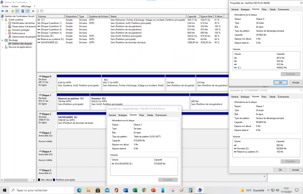

ihana Posté(e) le 17 octobre 2021 Share Posté(e) le 17 octobre 2021 bonjour à tous et à toutes, Je bloque depuis peu pour convertir mon disque MBR en GPT pour pouvoir accéder au démarrage sécurisé et obtenir la mise à jour WIN11. L'outil mbr2gpt ne fonctionne pas. Ma carte mère Gigabyte B360M HD3 accepte le secure boot mais il me faut un disque de démarrage GPT pour accéder à windows. Auriez-vous une idée ? Lien vers le commentaire
Delta Posté(e) le 17 octobre 2021 Share Posté(e) le 17 octobre 2021 il y a 20 minutes, ihana a dit : L'outil mbr2gpt ne fonctionne pas. Ma carte mère Gigabyte B360M HD3 accepte le secure boot mais il me faut un disque de démarrage GPT pour accéder à windows. Auriez-vous une idée ? hello en effet mbr2gpt devrais faire le travail sans perte de données, mais bon je ne jouerai pas mes précieux document etc sur ce logiciel là. Faite une sauvegarde de tout vos documents etc.. et convertissez en gpt et refaite une news installation avec W11 1 Lien vers le commentaire
ihana Posté(e) le 17 octobre 2021 Auteur Share Posté(e) le 17 octobre 2021 ça m'embête un peu je viens de réinstaller win10 après de mauvaises manip sur le bios de ma gigabyte Lien vers le commentaire
Delta Posté(e) le 17 octobre 2021 Share Posté(e) le 17 octobre 2021 il y a 13 minutes, ihana a dit : ça m'embête un peu je viens de réinstaller win10 après de mauvaises manip sur le bios de ma gigabyte le problème est qu'il n'y as pas grand chose a faire si le mbr2gpt ne fait pas ou ne parviens pas a faire le travail. Il faut savoir que la conversion GPT / MBR ou MBR / GPT change la structure du disque et donc il doit être formaté. Lien vers le commentaire
