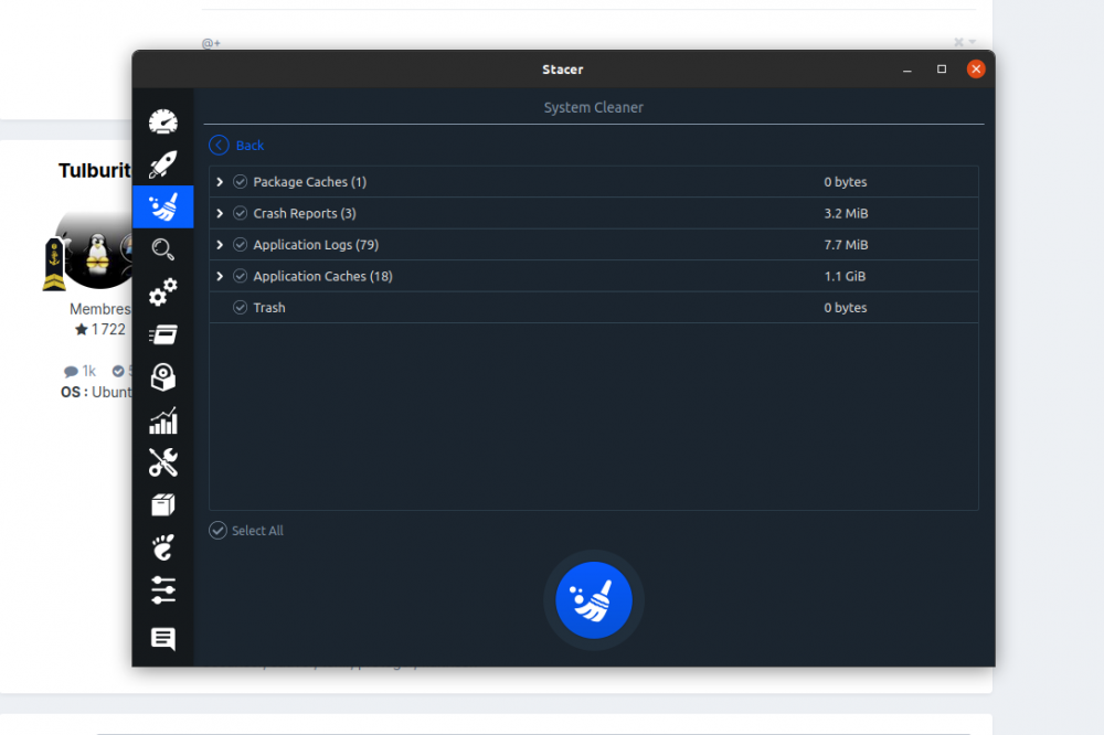

Tulburite Posté(e) le 13 octobre 2021 Share Posté(e) le 13 octobre 2021 (modifié) Bonjour @Firebird Tu peux déjà passer par le terminal avec les commandes suivantes sudo apt clean sudo apt autoclean sudo apt autoremove et pour finir tu as l'application stacer sudo apt install stacer Et roule Simone ... enfin Patricia Modifié le 13 octobre 2021 par Tulburite Lien vers le commentaire

Tulburite Posté(e) le 13 octobre 2021 Share Posté(e) le 13 octobre 2021 il y a 1 minute, Firebird a dit : @Tulburite Merci de ton aide. J'essaierai ceci dans la soirée. Je dois m'interrompre une ou deux heures. J'avais trouvé sans les essayer Stacer : https://doc.ubuntu-fr.org/stacer BleachBit : https://doc.ubuntu-fr.org/bleachbit => plus complexe, paraît-il. Perso, j'utilise uniquement stacer, c'est un logiciel complet (pour mon utilisation), concernant bleachbit je ne l'ai jamais servi et je ne peux pas de donner un retour dessus. Lien vers le commentaire

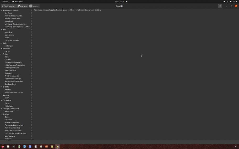

Tulburite Posté(e) le 13 octobre 2021 Share Posté(e) le 13 octobre 2021 Je viens te tester bleachbit et je ne vois pas de plus-value ... c'est même "dangereux" car j'ai fait un nettoyage et firefox ne fonctionnait plus, j'ai du le réinstaller avec le terminal ... Comme tu peux le voir sur cette capture d'écran, bleachbit est quand même plus complexe que stacer A choisir, je continue avec stacer Lien vers le commentaire
Firebird Posté(e) le 13 octobre 2021 Auteur Share Posté(e) le 13 octobre 2021 il y a 11 minutes, Tulburite a dit : A choisir, je continue avec stacer Commandes que tu m'as indiquées + Stacer, ou Stacer comprend-il le nettoyage des commandes ? Lien vers le commentaire
Tulburite Posté(e) le 13 octobre 2021 Share Posté(e) le 13 octobre 2021 il y a 5 minutes, Firebird a dit : Stacer comprend-il le nettoyage des commandes ? Oui stacer comprend les commandes, perso je le fais toujours dans le terminal mais ... Lien vers le commentaire
