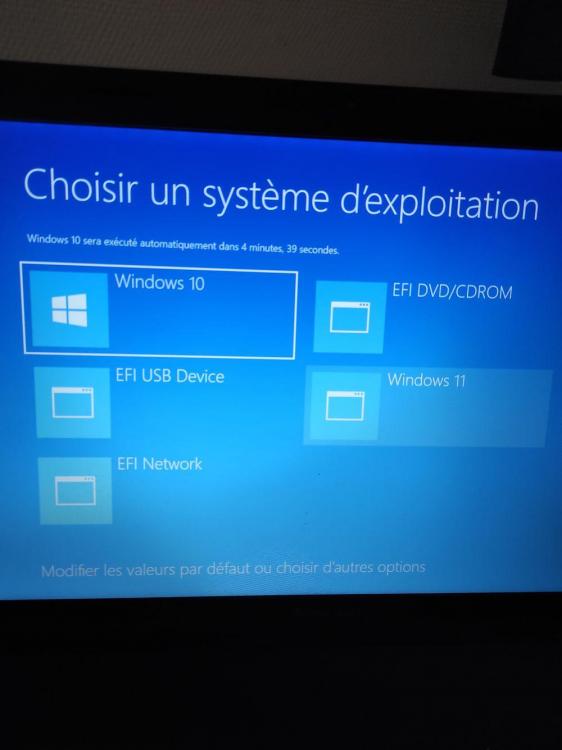

jl11 Posté(e) le 11 octobre 2021 Posté(e) le 11 octobre 2021 Bonjour Je ne sais pas ce que j'ai manipulé mais lorsque la fenêtre du DualBoot s'ouvre je me retrouve avec différents programmes. Si mon explication est confuse la photo explique bien le problème. Comment je peux me débarrasser des différentes icones et ne conserver que Windows 10 et Windows 11. Merci pour votre aide

jl11 Posté(e) le 11 octobre 2021 Auteur Posté(e) le 11 octobre 2021 Bonjour calisto06. Non j'ai manipulé avec EASYBCD. je ne me rappelle pas du tout ce que j'ai fait. Ce que je me souviens c'est que dans EasyBCD il y avait Windows 11 en 1er - Windows 10 en 2ème. J'ai coché la petite case de Windows 10 pour qu'il démarre en 1er et ensuite j'ai cliqué sur "REMONTER" pour mettre Windows 10 en 1er à la place de Windows 11 et c'est là que ça a mis le fouilli. Dès que j'ai cliqué sur "REMONTER" Windows 10 est bien remonté mais Windows 11 avait disparu. Quand j'ai redémarré il y avait ce que tu as vu sur la photo mais Windows 11 avait disparu. A force de manipuler j'ai réussi à remettre Windows 11 dans la liste mais le reste était toujours présent.

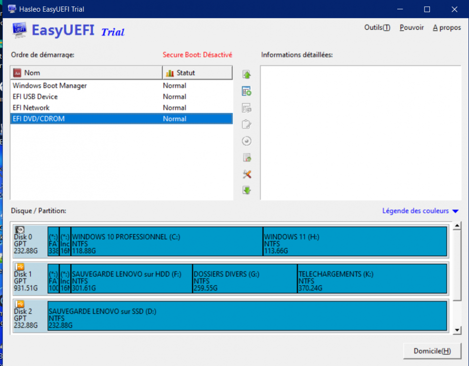

jl11 Posté(e) le 11 octobre 2021 Auteur Posté(e) le 11 octobre 2021 Excuse moi mais je n'ai pas compris quand tu dis "Perso je les ai installé exprès". Je viens de l'installer mais je ne sais pas trop comment ça fonctionne. Je viens de faire une copie d'écran ce sera plus simple pour m'expliquer ce que je dois faire. Excuse moi mais l'anglais ce n'est pas mon fort
jl11 Posté(e) le 11 octobre 2021 Auteur Posté(e) le 11 octobre 2021 Je viens de l'installer en français. Par contre je ne peux pas supprimer les 3 entrées, l'icone qui permettrait de le faire est grisée.

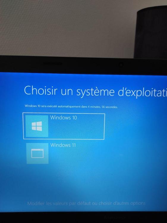

jl11 Posté(e) le 12 octobre 2021 Auteur Posté(e) le 12 octobre 2021 Bonne nouvelle. Le fait d'avoir fait la restauration de la partition de Windows 10 ça a tout remis en place 1
