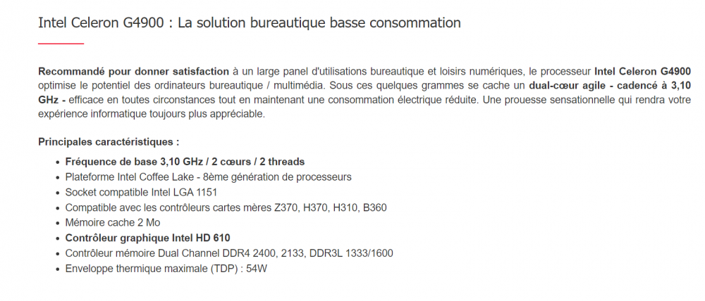

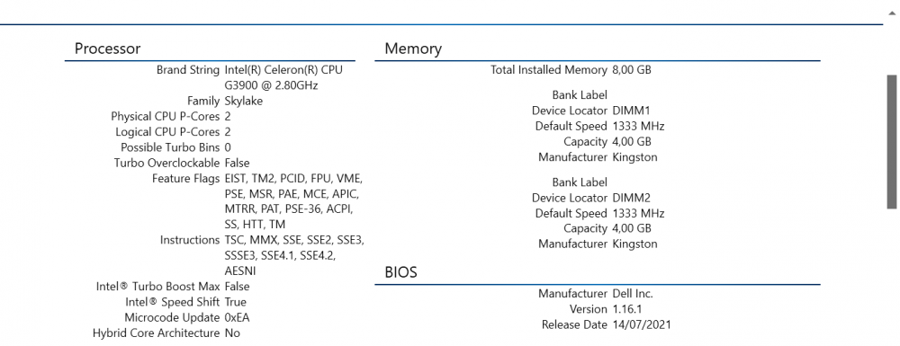

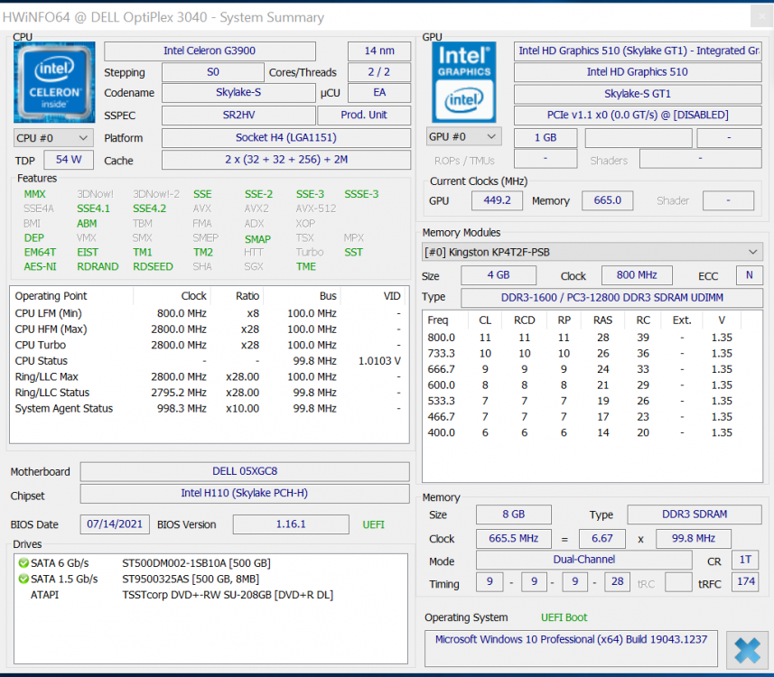

Invité ciclix05 Posté(e) le 7 octobre 2021 Share Posté(e) le 7 octobre 2021 bonjour à tous ,je souhaite changer mon processeur qui est un Intel G3900 par un G4900. la carte mère est une 05XGC8 je fais le changement mon ordinateur ne démarre plus ! question comment savoir si ma carte mère est compatible avec ce nouveau processeur ? JE JOINS des fichiers pour vérifier la compatibilité de celui-ci qui à mes yeux semble correspondre je suis dans l'impasse .. aidez moi merci beaucoup. Lien vers le commentaire
Toto61 Posté(e) le 7 octobre 2021 Share Posté(e) le 7 octobre 2021 Salut, Techniquement si le socket est le même entre ces 2 processeurs, le Celeron G4900 ne prend en charge que de la mémoire DDR4 alors que le G3900 prend en charge soit de la DDR3 soit de la DDR4. Le problème, c'est que ta carte mère ne supporte que de la DDR3 si je me réfère à cette page chez Dell. Donc pour moi, vu les infos du site Dell, non, tu ne peux pas remplacer ton Celeron G3900 par un G4900 sur la carte mère de ton Optiplex 3040SFF (05XGC8). Lien vers le commentaire
calisto06 Posté(e) le 7 octobre 2021 Share Posté(e) le 7 octobre 2021 Bonjour @ciclix05 Sur la fiche du G4900 on lit la prise en charge de ram DDR4 pas de la DDR3 Processeur Intel® Celeron® G4900 (2 Mo de cache, 3,10 GHz) Caractéristiques techniques , Lien vers le commentaire

Invité ciclix05 Posté(e) le 7 octobre 2021 Share Posté(e) le 7 octobre 2021 d'abord merci à tous pourtant dans la description du g4900 il supporte le dual chanel soit de la DDR3 OU DE LA DDR4 VOIR LE FICHIER G4900 ? Lien vers le commentaire
calisto06 Posté(e) le 7 octobre 2021 Share Posté(e) le 7 octobre 2021 Tiré du site intel voir mon lien : Types de mémoireDDR4-2400 1 Lien vers le commentaire
Toto61 Posté(e) le 7 octobre 2021 Share Posté(e) le 7 octobre 2021 (modifié) Tu fais une erreur de compréhension @ciclix05 sur le terme Dual Channel : ce n'est pas le fait d'utiliser 2 technologie de mémoires différentes, mais de pouvoir augmenter la bande passante en utilisant des mémoires identiques. Comme indiqué, seul le G3900 peut prendre en charge soit de la DDR3, soit de la DDR4 sous réserve que la carte mère le puisse. Mais pas l'une en même temps que l'autre. Et vu que dans ton cas, le site Dell n'indique que de la DDR3 pour cette carte mère 05XGC8, tu peux oublier le G4900 qui nécessite de la DDR4 exclusivement. Modifié le 7 octobre 2021 par Toto61 Lien vers le commentaire
Invité ciclix05 Posté(e) le 7 octobre 2021 Share Posté(e) le 7 octobre 2021 MERCI beaucoup ,pourtant je suis allez sur le site Intel MAIS AYANT VU QUE le g4900 supporte les différentes barrettes de ram soit ddr3 l et ddr4 . donc si je résume il faut mettre une nouvelle carte mère avec de la DDR4 pour que mon processeur G4900 fonctionne . Lien vers le commentaire
Toto61 Posté(e) le 7 octobre 2021 Share Posté(e) le 7 octobre 2021 (modifié) il y a 5 minutes, ciclix05 a dit : MAIS AYANT VU QUE le g4900 supporte les différentes barrettes de ram soit ddr3 l et ddr4 Tu as fais une confusion de fiche, c'est celle du G3900... il y a 5 minutes, ciclix05 a dit : si je résume il faut mettre une nouvelle carte mère avec de la DDR4 pour que mon processeur G4900 fonctionne C'est ça, avec un format de carte mère qui rentre dans ce type de boitier, tout en vérifiant que les connecteurs d'alimentations soit compatibles avec l'alimentation DELL... Modifié le 7 octobre 2021 par Toto61 1 Lien vers le commentaire

Delta Posté(e) le 7 octobre 2021 Share Posté(e) le 7 octobre 2021 hello @ciclix05 petit passage en catimini @Toto61 et @calisto06 de plus, je vois que le CPU 3900 prend de la DDR3L sur la CM c'est DDR3L only. C'est même pas de la DDR3 normal. Donc si le 4900 avait même accepter les deux différence, a voir si il aurait accepter de la L et la CM de toute façon c’était du 3L uniquement Cette CM accepte aussi 8 ou 16 go ram max Lien vers le commentaire
Delta Posté(e) le 7 octobre 2021 Share Posté(e) le 7 octobre 2021 @ciclix05 maintenant si vous desiriez prendre ce CPU 4900 pour les performance, sachez aussi que entre le 4900 et le 3900 il 5 % de différence en faveur du 4900. entre le 3950 et le 3900 il y a 10 % de différence en faveur du 3950. le G3950 prend en charge : DDR4 2133, DDR3L 1333/1600 @ 1.35V vous auriez donc un avantage a aller vers le 3950 1 1 Lien vers le commentaire

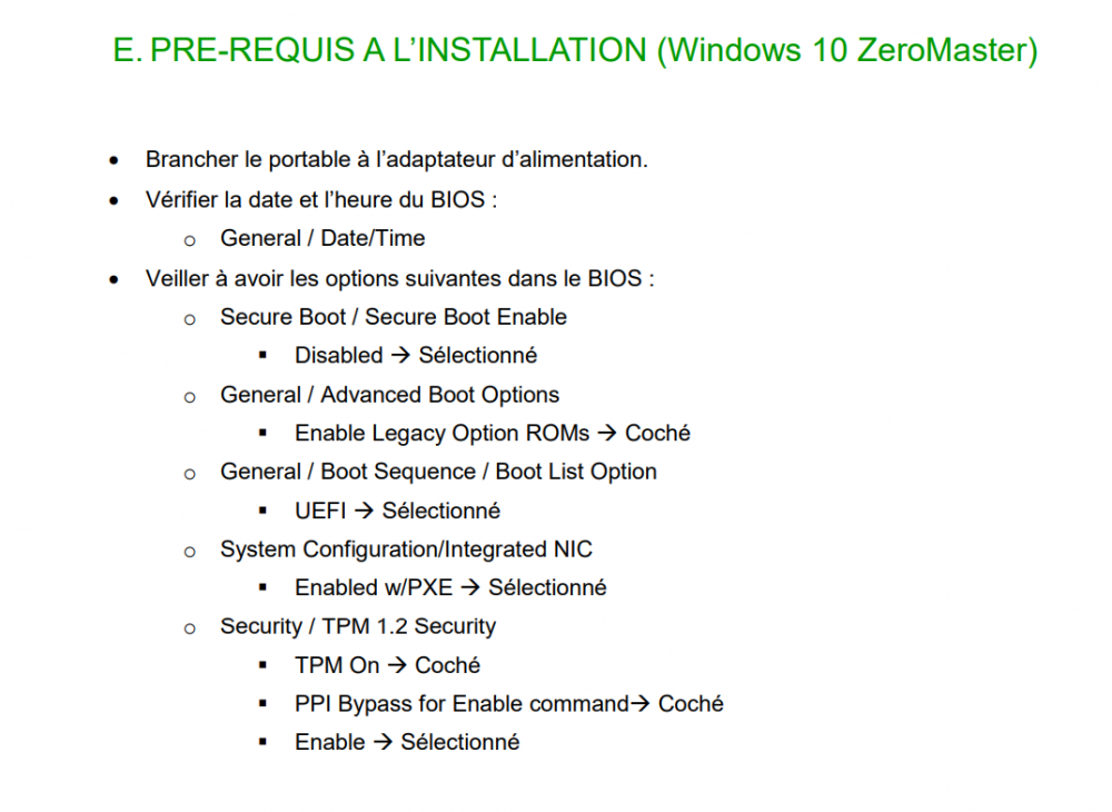

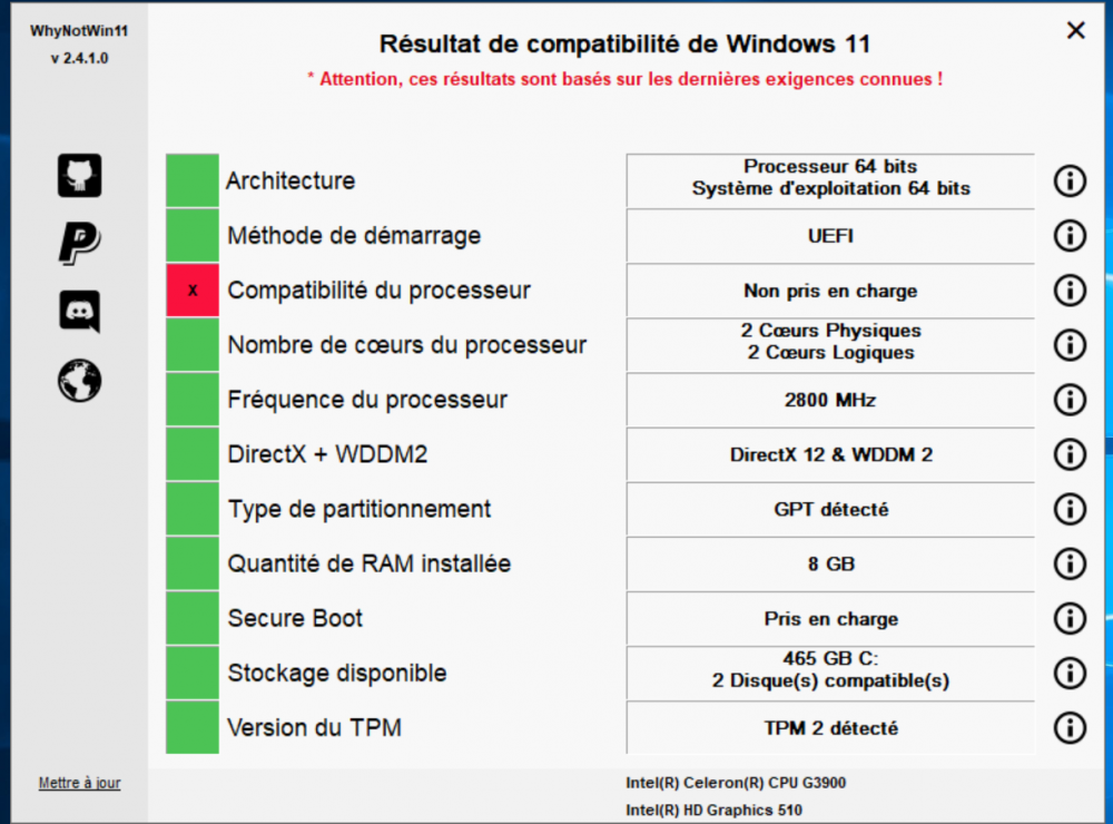

Invité ciclix05 Posté(e) le 7 octobre 2021 Share Posté(e) le 7 octobre 2021 merci DELTA en fait le cpu g4900 entre dans la liste des processeurs compatibles INTEL qui me permet de basculer vers w11 sans faire trop de frais après avoir tout modifié le bios en UEFI le disque dur formaté passage GPT avec DISKPART et réinstaller mon OS seul le processeur empêche le passage puisque le reste tout est ok .j'ai achetais ce petit ordinateur à ma retraite et je suis pas trop doué ça fait que 3 ans que je me suis formé en informatique avec tout les tutos présent sur des sites comme celui-ci que je remercie encore . je joins aussi pour ce qui sont intéressés une fiche qui fonctionne sur tout les bios dell pour le passage en UEFI . Lien vers le commentaire
Invité ciclix05 Posté(e) le 7 octobre 2021 Share Posté(e) le 7 octobre 2021 il y a 7 minutes, ciclix05 a dit : merci DELTA en fait le cpu g4900 entre dans la liste des processeurs compatibles INTEL qui me permet de basculer vers w11 sans faire trop de frais après avoir tout modifié le bios en UEFI le disque dur formaté passage GPT avec DISKPART et réinstaller mon OS seul le processeur empêche le passage puisque le reste tout est ok .j'ai achetais ce petit ordinateur à ma retraite et je suis pas trop doué ça fait que 3 ans que je me suis formé en informatique avec tout les tutos présent sur des sites comme celui-ci que je remercie encore . je joins aussi pour ce qui sont intéressés une fiche qui fonctionne sur tout les bios dell pour le passage en UEFI . Faire cette manipulation avec F2. Puis fermer ordinateur démarrer avec F12 sélectionner Oneboard NIC Avant d'installer w10 aller sur DISKPART faire selectDisk 0/ diskclean /convert GPT si il est en gpt un petit astérisque est à la fin ensuite éxit faire installation w10 Lien vers le commentaire
