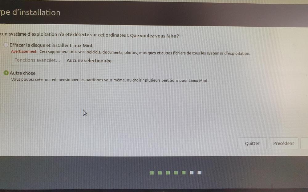

Bonjour,j'ai suivi le tutoriel sur la page pour linux mint tous c'est biens passer juste  1 souci sur l inhalations.
Partie 8-9  Sélectionnez Installer Linux Mint à côté de Windows Boot Manager. j' ai pas pourtant windows 11 instaler,donc j'ai fait avec autre comme j'ai fait une partition sur un disque dur que j'ai nommé linux mint .
Donc j'ai l'image  des disques dur avec des partitions  avec abréviation comme ceci dev/sd -dev/sdc1 ou 2 ..... j'ai repere la partitions avec le volume  j'ai créer rien se passe quand je lance  l'installation message comme quoi pas le bon chemin vers la partition .
Je ferai des photos  pour montrer  ok
Invité meric57
J'ai pas trouver la solution a mon problème la première image ,j ai créer une partition sur un disque installer sur mon pc  sur ce message image 1 je doit répondre oui ou non.L' image en fichier  pourquoi  il reconnais pas ma version windows 11  installer ,quelqu'un peu m'aider a savoir que je veus instaler linux mint sur une partition que j ai créer suite au tutoriel merci . 1251024993_20211001_1427491.thumb.jpg.3f158a1164ab21dc5adb982493b31381.jpg
Refait cette installation en laissant tout par défaut, comme tu n'as pas Windows tu effaces le disque et tu installes Linux Mint, Une fois que tu auras pris l'habitude avec GNU/Linux Mint, tu pourras créer tes partitions comme bon te semble.

Bonjour Tulburite  merci de ta réponse Windows est installer je comprend pas  pourquoi pas détecter.
je vais voir pour refaire  l installation je vous tien au courant, je vais regarder et lire  un tru a du m'échappé.

Pour pouvoir t'aider au mieux, il faut que tu nous dises vraiment ce que tu as.
Expérience faite ici et ailleurs, le fait que MInt ne voit pas le Boot de Windows peux venir de partout, mais je pense actuellement que c'est dû à Windows 11 (pas encore reconnu à ce niveau ... quoique que je ne vois quelle différence avec Windows 10).
Afin de maximiser tes chances à ce stade de l'installation et avant de faire des conneries au niveau de ton DD/SSD et de surtout de l'installation de Windows, ne touche à rien au partitionnement de ce même DD/SSD mais passe plutôt par Windows avec la gestion des disques. Tu créer une partition pouvant recevoir GNU/Linux Mint et tu retentes l'expérience en installant Mint sur cette nouvelle partition (tu laisses tout par défaut)

Bonjour,ce matin j' ai fait l' installation donc  j ai repérer la partition du disque qui est dev/sda2  j ai fait modifier en ext4 et choisi chemin / et démarrer  répondu au message par continuer l'installation ces faite . donc normalement  quand je démarre le pc j aurai le chois en windows11 ou  linux mint .

Bonjour,je reviens vers vous pour l installation linux mint sur une partition d'UN disque dur externe brancher sur mon pc régulièrement .  j ai créer ma clé usb  installation linux mint ,je lance mon pc  ok  je lance  l 'installation  je prend option   autre  ,ensuite  j ai un message  voir image 1 de mon poste de mon premier post je choisis  oui ou non.
Comme j'ai créer une partition    non alloué sur mon disque externe,dans je fait comment  pour installer linux mint sur le partition non alloué.

Merci de lire les réponses données ... tu ne dois pas créer de partition manuellement au début, tu laisses faire l'installateur de Mint, il va gérer tout seul l'installation sur la partition que tu as créé avec Windows ou Linux pour accueillir GNU/Linux Mint. Si tu as décidé d'installer sur un DD externe pour autan que tu n'as pas d'autres disques dur sur ta machine (et d'autre partition) tu devrais voir sur l'installateur de Mint (photo) deux DD (dev/sda pour ton disque ou se trouve Windows et dev/sdb éventuellement dev/sdc ou tu veux installer Mint)
Si ce n'est pas le cas et je pars du principe que tu fais les manipulation justes, il faudra peut-être revoir les tables de partitions de ta machine et de ta clé USB.
Question: comment as-tu préparé ton disque dur externe pour accueillir Linux ?

Bonjour, linux mint est bien installer sur mon disque externe.je doit démarrer   avec menu boot F10  avec le disque externe.
Pour moi resolu
