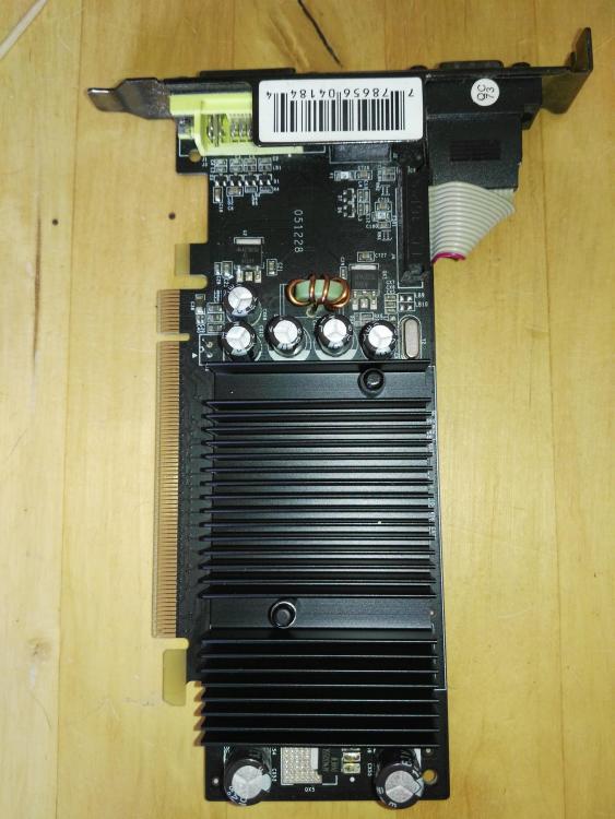

Le Crabe Posté(e) le 30 septembre 2021 Posté(e) le 30 septembre 2021 Il y a 14 heures, Delta a dit : Sur un pc portable j'ai un Zorin 16 lui j'ai d’ailleurs commenter sur un de tes articles car j'ai été agréablement surpris avec les similitude de Windows. Malheureusement sur mon pc bureau il ne vas pas le Zorin, voila le pourquoi il est passer a linux mint. J'ai voulu essayer elementary aussi sur le pc bureau mais idem que pour zorin, problème graphique pas compatible.. Sans doute un problème avec le pilote graphique. Tu as quoi comme carte graphique sur ce PC de bureau ?
Delta Posté(e) le 30 septembre 2021 Auteur Posté(e) le 30 septembre 2021 (modifié) Il y a 3 heures, Le Crabe a dit : Tu as quoi comme carte graphique sur ce PC de bureau si je dis pas de connerie une 7300GS nividia 256 mo ram dessus j'ai juste remplacer un refroidisseur actif et passer un passif dessus car le actif était mort j'en ai fait un tuto sur mon blog's Modifié le 30 septembre 2021 par Delta

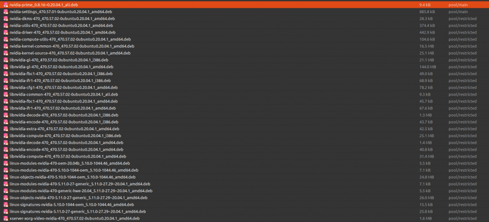

Tulburite Posté(e) le 30 septembre 2021 Posté(e) le 30 septembre 2021 Bonjour @Delta et @Le Crabe Je me permets d'intervenir en fonction des problèmes rencontré avec l'installation de Zorin, Ton souci c'est certainement un problème graphique comme signalé par Le Crabe, il y a quelques mois j'ai du mettre les mains dans le cambouis pour installer GNU/Linux Ubuntu sur un Lenovo Légion Y530 avec une carte graphique NVidia 1050 TI. Pour installer cette distribution, j'ai du extraire le fichier ISO et supprimer tous les drivers graphiques pour ensuite le finaliser, je l'ai fait avec une distribution Linux et je suppose que tu peux très bien le faire avec un Windows. Comme tu peux le voir ci-dessous, en extrayant l'ISO de Zorin, tu tombes sur les pilotes graphique NVidia, tu essayes de les supprimer et de réinstaller comme ça tu auras le pilote graphique maison (normalement mesa) C'est un début de piste peut-être ... 1
Delta Posté(e) le 30 septembre 2021 Auteur Posté(e) le 30 septembre 2021 yop là @Tulburite je vais un peut regarder a cela ... pour l'ouvrir ce iso, tu as utilisé quelle logiciel. Pour windows en fait on utilise Ntlite
Delta Posté(e) le 30 septembre 2021 Auteur Posté(e) le 30 septembre 2021 @Tulburite je vient de chopper les fichier Nvidia en procédant a l'extraction via 7Zip Zorin OS\pool\restricted donc je fois intégrer les fichiers nvidia dans ce dossier si je comprend bien
Tulburite Posté(e) le 30 septembre 2021 Posté(e) le 30 septembre 2021 il y a 25 minutes, Delta a dit : pour l'ouvrir ce iso, tu as utilisé quelle logiciel. Je peux le faire directement depuis Ubuntu il y a 20 minutes, Delta a dit : e vient de chopper les fichier Nvidia en procédant a l'extraction via 7Zip Zorin OS\pool\restricted donc je fois intégrer les fichiers nvidia dans ce dossier si je comprend bien Non j'avais supprimé les drivers graphiques simplement pour que le pilote maison (mesa normalement) soit chargé au boot et pas un pilote Nvidia 1
Tulburite Posté(e) le 30 septembre 2021 Posté(e) le 30 septembre 2021 il y a 48 minutes, Tulburite a dit : Pour installer cette distribution, j'ai du extraire le fichier ISO et supprimer tous les drivers graphiques pour ensuite le finaliser, je l'ai fait avec une distribution Linux et je suppose que tu peux très bien le faire avec un Windows. Comme tu peux le voir ci-dessous, en extrayant l'ISO de Zorin, tu tombes sur les pilotes graphique NVidia, tu essayes de les supprimer et de réinstaller comme ça tu auras le pilote graphique maison (normalement mesa) IL manque un bout de texte ... et réinstaller ta distribution :-)
Delta Posté(e) le 30 septembre 2021 Auteur Posté(e) le 30 septembre 2021 il y a 43 minutes, Tulburite a dit : Je peux le faire directement depuis Ubuntu Non j'avais supprimé les drivers graphiques simplement pour que le pilote maison (mesa normalement) soit chargé au boot et pas un pilote Nvidia ok, donc je vire tout ce qui se rapporte au Nvidia ... je referme l'iso et je re boot sur clé usb je re procède a sont installation
Delta Posté(e) le 30 septembre 2021 Auteur Posté(e) le 30 septembre 2021 (modifié) j'ai 30 fichiers a viré pour un poids de 304 mo. Tous de type Fichier DEB Tu confirme Modifié le 30 septembre 2021 par Delta
Tulburite Posté(e) le 30 septembre 2021 Posté(e) le 30 septembre 2021 Oui c'est comme ça que j'avais procédé, mais ça ne va peut-être pas fonctionner pour toi mais il faut croiser les doigts

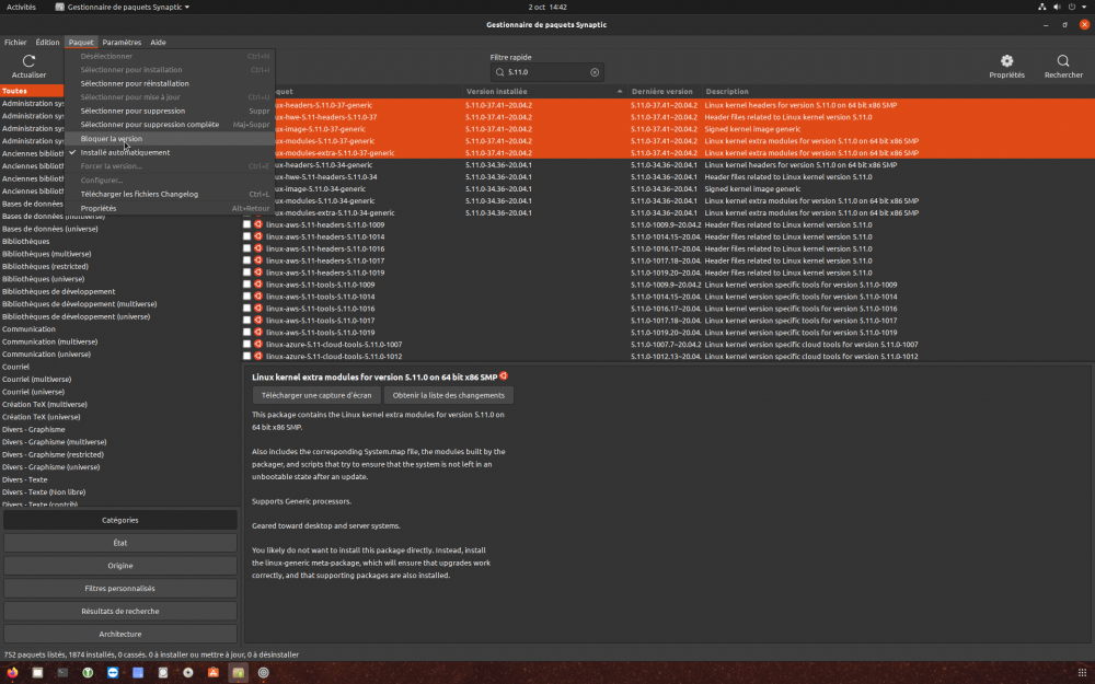

Tulburite Posté(e) le 2 octobre 2021 Posté(e) le 2 octobre 2021 (modifié) Il y a 5 heures, Delta a dit : bon bah rien a faire il encaisse pas Zorin 16 le pc de la téloche alors je lui ai mis un Zorin 15.3 et là il a pris sans difficulté ... Ce qui serait intéressant de faire c'est de contrôler via synaptic les drivers nvidia qui sont installés et surtout ceux qui sont utilisés au niveau du noyau. Pour cela il te faut installer synaptic avec le terminal sudo apt update sudo apt upgrade sudo apt install synaptic sudo reboot et ensuite tu ouvres synaptic et tu fais une recherche des drivers nvidia Il se peut que le noyau entre une 15.3 et la 16 ne soit plus le même (il y a de très forte chance) et que dans ce nouveau noyau il n'y a plus les bons pilotes pour ta CG Modifié le 2 octobre 2021 par Tulburite 1

Delta Posté(e) le 2 octobre 2021 Auteur Posté(e) le 2 octobre 2021 Il y a 3 heures, Tulburite a dit : Il se peut que le noyau entre une 15.3 et la 16 ne soit plus le même (il y a de très forte chance) et que dans ce nouveau noyau il n'y a plus les bons pilotes pour ta CG j'ai pas trop le temps de refaire une installation sur ce pc mais sur mon pc ici de boulot j'ai les deux OS zorin 15.3 et Zorin 16 j'ai ouvert les archives pool/restricted et la sentence est bien là sur le 15.3 les drivers nvidia sont a 450_450.66 sur zorin 16 les drivers nvidia sont a 470_470.57.02 donc pas les mêmes...
Tulburite Posté(e) le 2 octobre 2021 Posté(e) le 2 octobre 2021 il y a une heure, Delta a dit : oui j'ai essayer puis plus rien bootait etc... C'est pas normal ... mais ce n'est pas grave vu que il y a 37 minutes, Delta a dit : sur le 15.3 les drivers nvidia sont a 450_450.66 sur zorin 16 les drivers nvidia sont a 470_470.57.02 Tu as pu te rendre compte que le problème venait des pilotes nvidia. Tu peux si tu le désires migrer Zorin 15.3 à Zorin 16 tout en gardant le même noyau, il suffit simplement avec synaptic de bloquer le noyau en question de cette manière Ensuite il te suffit de mettre à jour Zorin 15.3 à Zorin 16 tout en gardant le même noyau
