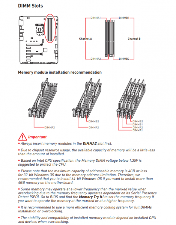

Monteau13 Posté(e) le 27 septembre 2021 Auteur Share Posté(e) le 27 septembre 2021 Hello @Delta, @Toto61 et @Tulburite(en MP). Comme annoncé plus haut, voici mon dernier compte-rendu. Ces 3 bips évoquant un souci de RAM, comme je vous l’avais dit, j’avais fait un test avec Windows et un avec Memtest ; tout était OK. Lassé de tout ce binz (en étant poli) , j’ai vidé l’intérieur de mon boitier moyenne tour où je pouvais à peine mettre les doigts. Sur mon bureau, j’ai posé une plaque de polystyrène extrudé et j’y ai placé la C.M et l’alimentation, j’ai branché le clavier, ma souris et mon écran et c’est tout. On va pouvoir commencer les tests plus facilement. 1°) Le cas des mémoires : j’ai enlevé les 4 barrettes de 8 Go et j’en ai remis une seule ; je passe alors mon Bios en 100% UEFI (dans le Boot et dans Windows WHQL). LE BOOT DEMARRE SANS BIPS. Je fais de même avec chaque barrette, une par une ; même résultat. J’installe alors 2 barrettes bien positionnées et toujours bon résultat. J’installe la 3ème barrette ; toujours tout bon. J’installe la 4ème et là patatras revoilà ces p….ains de bips. Je reviens donc, après un clearmos et configuration 100% UEFI, à 2 barrettes de 8 Go. 2°) Le cas du ou des disques : je connecte le M2 NVMe qui contient mon multiboot en UEFI (vérifié dans Win10) et je redémarre : IMPECCABLE, sans bips. SUPER !!!! Je reconnecte tous mes disques et tout fonctionne bien ; je suis bien en 100 % UEFI dans mon Bios. 3°) Je ne vais pas en rester là : je décide donc de tenter la réinstallation de Linux Mint 20.2 Pour l’installation en dur, pas de souci ; redémarrage et vérification du Bios au passage : tout est toujours OK. Cependant pas de Grub, démarrage sur Win10. Bon, allez, on va encore bidouiller dans le Bios, un peu plus ou un peu moins, ça ne mange pas de pain… Onglet Boot, puis en bas UEFI Hard Disk Drive BBS Priorities et là je vois ENFIN apparaitre Boot Option #1 – Windows Boot Manager ET Boot Option # 2 – ubuntu. Je place ubuntu sur l’option # 1 et je redémarre ; MIRACLE : j’ai enfin mon Grub avec, entre autres, Linux Mint ET Windows Boot Manager. Je les essaie l’un après l’autre et TOUT EST O.K. Résultat : apparemment ma configuration ne fonctionne pas en 32 Go ; j’ai essayé en 24 Go et c’est encore bon. Concernant le BIOS: je l'avais téléchargé sur la page de MSI: il s'agit du dossier 7B48v2C.zip et je l'avais installé il y a plusieurs mois déjà. Conclusion : je ne comprends pas mais je ne suis pas informaticien. Je vous remercie humblement et je vous salue bien bas les amis. 1 Lien vers le commentaire

Delta Posté(e) le 27 septembre 2021 Share Posté(e) le 27 septembre 2021 il y a 11 minutes, Monteau13 a dit : Résultat : apparemment ma configuration ne fonctionne pas en 32 Go ; j’ai essayé en 24 Go et c’est encore bon. Mémoire maximum (Go) 64 Go mais on est surement limité avec le CPU Que sont les RAM à un, deux et trois canaux ? Comment distinguer ces configurations ? C’est aussi simple que d’ouvrir le boîtier et de jeter un coup d’œil aux emplacements de la RAM. Si nous parlons d’un seul stick de RAM, il s’agit d’une configuration à un seul canal. S’il y en a deux, c’est à double canal, et s’il y en a quatre, vous l’avez deviné, c’est à quadruple canal. le CPU i5-8400 peut prendre 128 go Nb. max. de canaux mémoire 2 https://ark.intel.com/content/www/fr/fr/ark/products/126687/intel-core-i5-8400-processor-9m-cache-up-to-4-00-ghz.html Vos Ram, vous les avez placer sur les quelles slot ? elle sont exactement de la même marque série et modèle? Lien vers le commentaire
Monteau13 Posté(e) le 28 septembre 2021 Auteur Share Posté(e) le 28 septembre 2021 Oui @Delta. Quand j'ai testé les RAM, une fenêtre apparaissait pour m'indiquer qu'il fallait, lorsqu'il y avait 1 seule barrette, la mettre dans le bon slot. Idem lorsque je n'en mettait que 2. Si j'en mettait 3, une fenêtre m'indiquait qu'ainsi la mémoire ne serait pas optimisée. Donc, je me contente, pour le moment en attendant mieux, que de 16 Go et tout fonctionne comme ça en 100 % UEFI dans le Bios. Lien vers le commentaire
