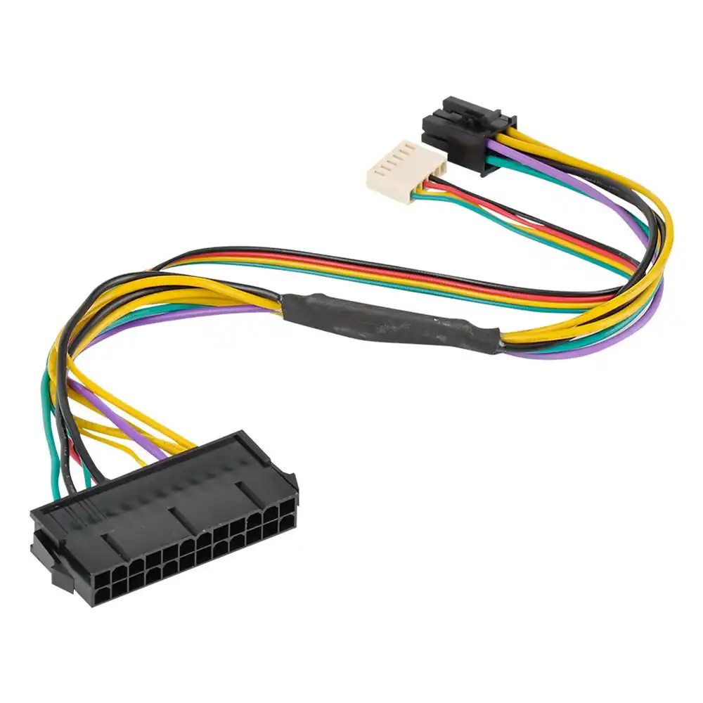

galyfree Posté(e) le 14 septembre 2021 Share Posté(e) le 14 septembre 2021 Bonjour j'aimerai savoir s'il est possible de monter une alimentation plus puissante sur une tour HP Z240 à l'aide d'un adaptateur. Pour l'instant je n'en trouve pas mais si je pose la question c'est que j'ai déjà fait ça sur un Dell 3020 MT avec cet adaptateur : https://www.ebay.fr/itm/274860062188?mkevt=1&mkcid=1&mkrid=709-53476-19255-0&campid=5338722076&toolid=10001 et ça très bien fonctionné . Alors si quelqu'un a une piste, je prends ! Merci d'avance. Lien vers le commentaire

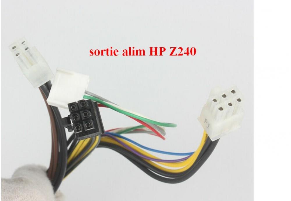

Delta Posté(e) le 14 septembre 2021 Share Posté(e) le 14 septembre 2021 Il y a 1 heure, galyfree a dit : Bonjour j'aimerai savoir s'il est possible de monter une alimentation plus puissante sur une tour HP Z240 à l'aide d'un adaptateur. Pour l'instant je n'en trouve pas mais si je pose la question c'est que j'ai déjà fait ça sur un Dell 3020 MT avec cet adaptateur : https://www.ebay.fr/itm/274860062188?mkevt=1&mkcid=1&mkrid=709-53476-19255-0&campid=5338722076&toolid=10001 et ça très bien fonctionné . Alors si quelqu'un a une piste, je prends ! Merci d'avance. hello, faite une photo de votre alimentation sont câble qui se branche au connecteur de la cm etc. je ne vois pas pourquoi vous ne pourriez pas mettre une alimentation plus puissante Lien vers le commentaire
galyfree Posté(e) le 14 septembre 2021 Auteur Share Posté(e) le 14 septembre 2021 Sur le matériel pro chez Dell ou HP en tous cas, les connexions de l'alim à la carte mère ne sont pas standards, j'ai déjà vu ça sur un Dell et pour changer l'alim il m’a fallu un adaptateur. La c'est pareil, je n'ai pas encore acheté le pc mais l'alim n'est pas standard, d’où ma recherche pour un adaptateur. 1 Lien vers le commentaire

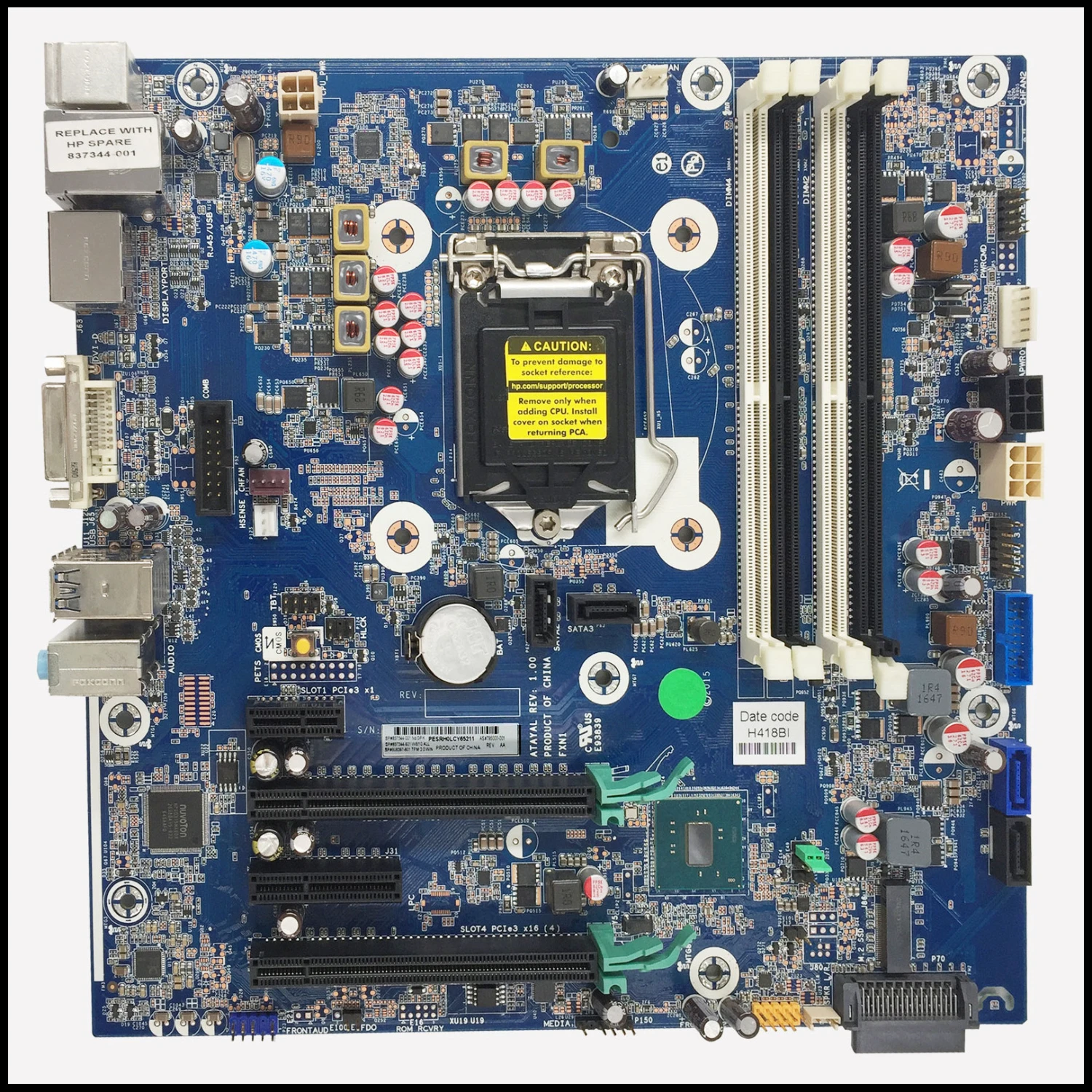

Delta Posté(e) le 14 septembre 2021 Share Posté(e) le 14 septembre 2021 voici votre CM peux tu confirmer ... Si c'est celle là en effet je vois ce que tu veux dire par "pas standard" on n'y vois un connecteur pour le CPU en haut a gauche et alors nous avons deux connecteur vers le milieu a droite. Si tu ne trouve pas d'adpateur, il y a toujours moyens je pense de realisé le travail en modifiant la standard de ton alimentation classic voici d'ailleur les codes sur une alimentation ATX maintenant c'est a etudier voir si sur tes cables se sont les couleurs normalisé "standardisé" 1 Lien vers le commentaire
Delta Posté(e) le 14 septembre 2021 Share Posté(e) le 14 septembre 2021 le brun et noir si je vois bien, il vas au connecteur CPU POWER en haut a gauche de la CM Lien vers le commentaire

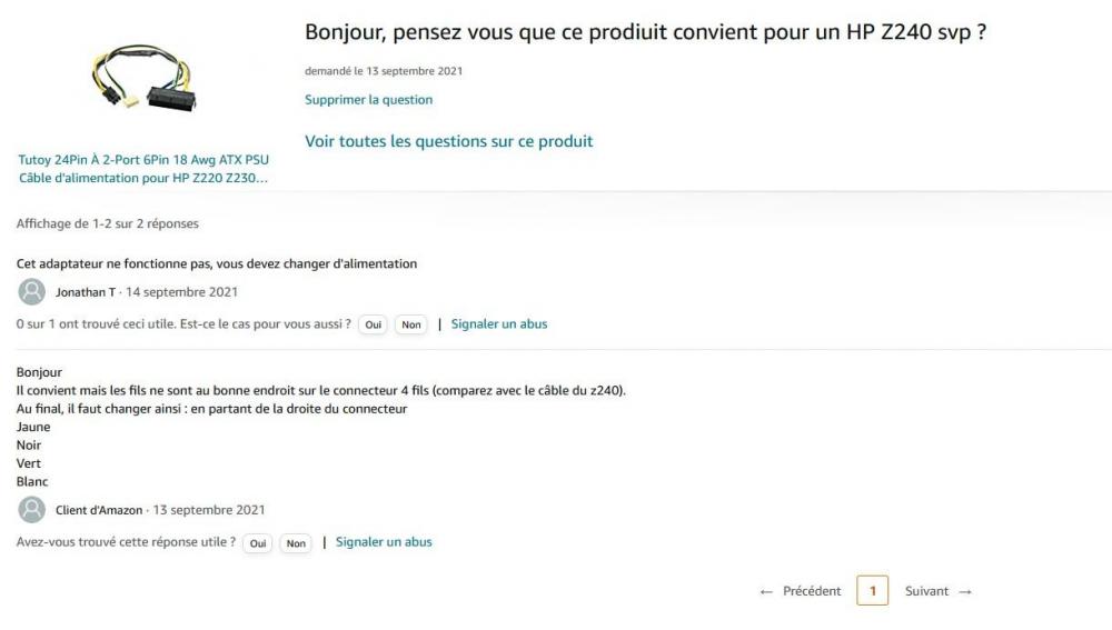

galyfree Posté(e) le 15 septembre 2021 Auteur Share Posté(e) le 15 septembre 2021 Bonjour Delta, j'ai trouvé ça : https://www.amazon.fr/Tutoy-24Pin-2-Port-DAlimentation-Mainboard/dp/B07785QCR4 mais c'est pour du HP Z220 ou Z230, j'ai demandé si c'était adaptable pour le Z240 et on m'a répondu ceci : Tu comprendra sans doute mieux que moi... Merci pour ton aide Lien vers le commentaire
Delta Posté(e) le 15 septembre 2021 Share Posté(e) le 15 septembre 2021 (modifié) Il y a 2 heures, galyfree a dit : Tu comprendra sans doute mieux que moi... Merci pour ton aide oui je vois bien ce qui veut dire par là, en fait les câble et donc les codes ne sont pas au bon endroit et quand tu placera la grosse fiche noir 24 broches dans la fiche de l'alimentation tes cable de sortie "divisée" la petite fiche plate blanche et ton 6 broche noir ne seront plus au bon endroit et donc cela ne fonctionnera pas sauf si tu change le code comme il a marqué. Maintenant il faudrait voir avec les broche classic code couleur d'une atx 24 broches que voici Modifié le 15 septembre 2021 par Delta Lien vers le commentaire
Delta Posté(e) le 15 septembre 2021 Share Posté(e) le 15 septembre 2021 de plus, sur ton cable là, je vois qu'un pin 6 noire mais ou est ton pin 6 blanc et ton 4 pin blanc pour CPU Lien vers le commentaire

galyfree Posté(e) le 15 septembre 2021 Auteur Share Posté(e) le 15 septembre 2021 Il y a 4 heures, Delta a dit : il y a pas un adaptateur dédié au Z240 ?? Cela reviendra au même si tu reprend un autres châssis car la CM tu compte pas la changer ... et c'est la connectique a la CM qui est "pas ordinaire" Ou alors j'ai pas tout compris j'ai zappe quelques choses Je n'ai pas trouvé d'adaptateur pour le Z240... Mais pour le Z220 ou 230 avec l'adaptateur c'est suffisant , ça fonctionne... https://www.amazon.fr/Tutoy-24Pin-2-Port-DAlimentation-Mainboard/dp/B07785QCR4 1 Lien vers le commentaire

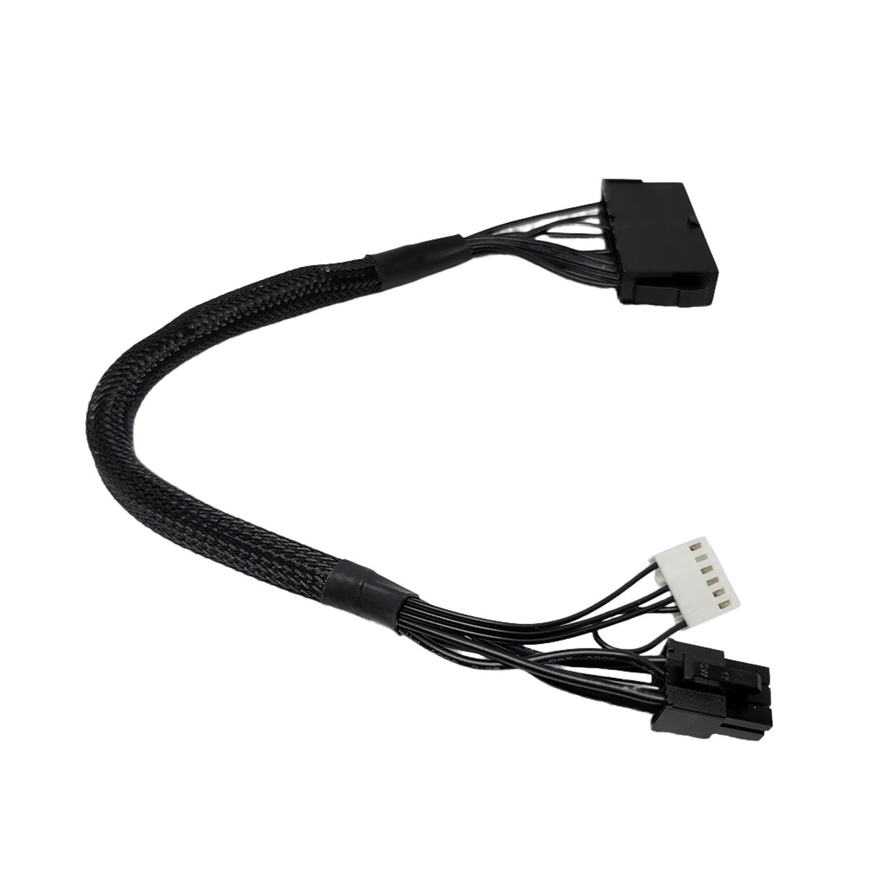

Solution Delta Posté(e) le 16 septembre 2021 Solution Share Posté(e) le 16 septembre 2021 (modifié) petit retour je vois ici https://fr.aliexpress.com/i/32966482840.html Caractéristiques: Le port 24 broches se connecte à l'alimentation ATX standard 24 broches, le port 6 broches se connecte à une carte mère HP Z220 Z230 SFF Vous permettant de convertir l'alimentation ATX standard 24 broches en connecteur de station de travail HP server 6 broches Remarque: uniquement compatible avec station de travail serveur HP Z220/Z230/Z240 SFF, HP ProDesk 600 G1 SFF/600 G2 SFF/690 G1 SFF, HP EliteDesk 800 G1 SFF/800 G2 SFF et pas d'autres systèmes Puissance maximale: 1000 watts Matériau: 1007-18AWG longueur: 12 pouces (30cm) Modifié le 16 septembre 2021 par Delta Lien vers le commentaire
Delta Posté(e) le 16 septembre 2021 Share Posté(e) le 16 septembre 2021 En lisant un peut ton souci et que certains rencontre, encore un ici : https://www.moddiy.com/products/HP-Z240-PSU-Main-Power-24-Pin-to-6-Pin-Adapter-Cable-30cm.html HP Z240 PSU Main Power 24-Pin to 6-Pin Adapter Cable (30cm) using Top quality UL1007 18AWG 1 Lien vers le commentaire
galyfree Posté(e) le 17 septembre 2021 Auteur Share Posté(e) le 17 septembre 2021 Ah miracle ça peut donc fonctionner juste avec l'adaptateur, je ne l'avais pas trouvé celui là, merci mille fois Delta 1 Lien vers le commentaire
