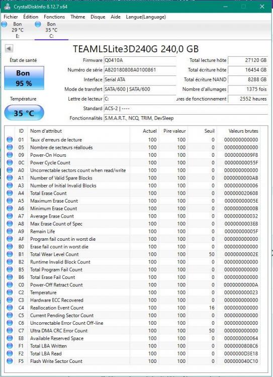

Un chkdsk a été lancé bien entendu, le lecteur est bon. Pas de bruit particulier, ni de baisse de perf. J'ai manuellement été dans les propriétés du disque, onglet Outils, puis "Vérifier". Rien n'a bougé.
Est-ce un "faux message d'erreur" ? Le SSD est-il tout de même défaillant ?

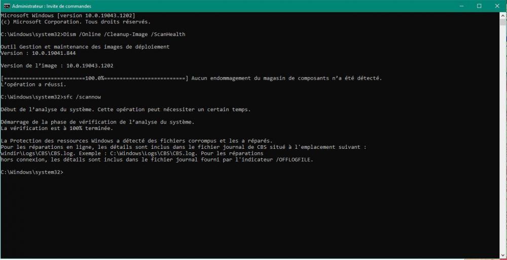

J'ai fait toute la manip', le problème est toujours là après avoir lancé l'outil vérificateur.
J'ai screen l'invité de commandes tout d'même.

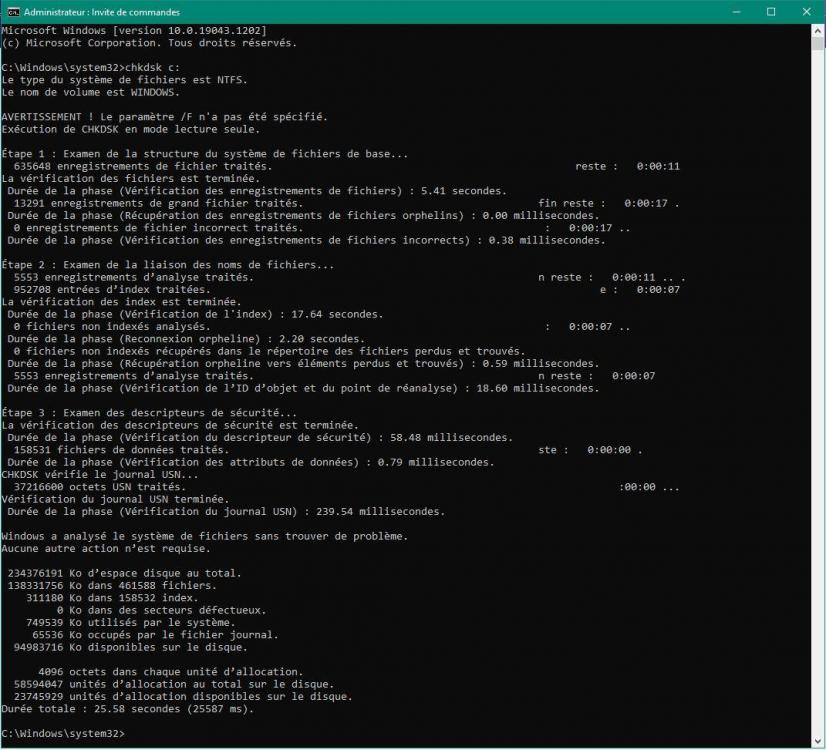

A ce moment tu tenteras la commande en invite administrateur
chkdsk c: pour savoir si il y a des secteurs à réparer
Je regarde ça demain.
