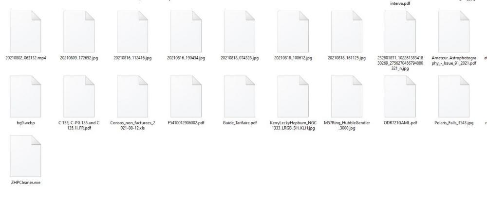

Jierre Posted September 9, 2021 Posted September 9, 2021 Bonjour, J'ai régulièrement sou sW10 un problème d'affichage (voir copie) puis de lenteur lorsque je suis dans les repertoires des fichiers En haut une barre bleue avance doucement puis se bloque.... je redémarre mais ca revient de manière aléatoire.... Le probleme c'est que le pc ralenti bien sur et ques les fichiers sont inaccessibles .... Merci de votre aide

calisto06 Posted September 9, 2021 Posted September 9, 2021 Voyez en modifiant l'affichage : liste si ça améliore le pb 1

Yves B. Posted September 11, 2021 Posted September 11, 2021 Salut @Jierre, Si @calisto06 me permet cette courte intrusion ??? Est-ce que tu pourrais vérifier si la case “Ouvrir les fenêtres des dossiers dans un processus différent” est bien cochée ??? Explorateur de fichiers==> Affichage==> Options==> Visualiser Si aucun changement, vérifier les “Options d'indexation” via Paramètres (tapez indexation dans la zone de recherche). Sinon, reconstruire l'indexation, mais nous allons attendre tes réponses auparavant. Tiens nous informé A+ 1
Jierre Posted September 12, 2021 Author Posted September 12, 2021 (edited) Salut @Yves B. bon j'ai appliqué tes recettes, 1 - La case n'etait pas cochée 2 - Je suis passé en mode amélioré en ajoutant les repertoires manquant Je te tiens au courant pour la suite !!! Edited September 12, 2021 by Jierre
Yves B. Posted September 12, 2021 Posted September 12, 2021 Salut @Jierre, Il y a 7 heures, Jierre a dit : La case n'etait pas cochée Donc, tu l'as coché ??? Parce qu'elle doit être cochée. A+
