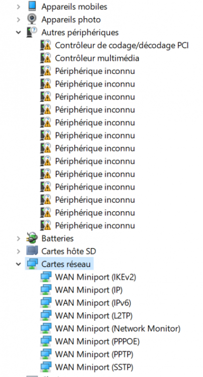

RogerDB Posté(e) le 8 août 2021 Auteur Share Posté(e) le 8 août 2021 Bonjour J'ai téléchargé les 2 et 4, dézippés, copiés sur une USB. A partir de la clé, je les ai installé, séparément, en redémarrant à chaque fois. Apparemment, l'installation s'est déroulée normalement, aucun message à la fin de l'installation, et, toujours le même problème, carte pas installée correctement, pas de pilote. A tout hasard, je joins une image du gestionnaire de périphérique. Je ne sais pas à quoi correspond le paquet de "périphériques inconnus" dans autre Prériphérique Lien vers le commentaire
Delta Posté(e) le 8 août 2021 Share Posté(e) le 8 août 2021 Il y a 2 heures, RogerDB a dit : Je ne sais pas à quoi correspond le paquet de "périphériques inconnus" dans autre Prériphérique ce sont des drivers manquant .. que vous dit https://www.3dpchip.com/3dpchip/3dp/net_down_fr.php faite un screen quand vous lancer le programme 1 Lien vers le commentaire
