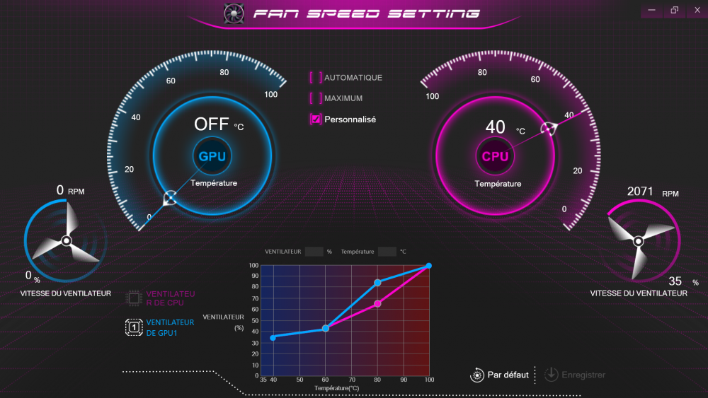

Delta Posté(e) le 21 juin 2021 Share Posté(e) le 21 juin 2021 selon le barre graphe, votre CG ventilateur de CG ne démarrera que a partir de 60°. Tandis que votre CPU lui démarre dès que la température est de 40° vous voyez la barre bleu, c'est votre CG, vous voyez ou elle commence... Vous allez cliquer dessus et voir avec la souris en maintenant la souris cliquer voir si vous savez déplacer vers la gauche pour allonger ou créer une courbe différente Lien vers le commentaire
carine262000 Posté(e) le 21 juin 2021 Auteur Share Posté(e) le 21 juin 2021 oui j'ai pu la bouger en cliquant sur GPU 1.... Lien vers le commentaire
Delta Posté(e) le 21 juin 2021 Share Posté(e) le 21 juin 2021 (modifié) il y a 4 minutes, carine262000 a dit : oui j'ai pu la bouger en cliquant sur GPU 1.... Ok déplacer la pour la faire démarrer plus vite donc vers la gauche pour atteindre une température de déclenchement plus basse. vers 30-40° faite enregistrer et normalement votre GPU vas commencer a ventiler Modifié le 21 juin 2021 par Delta Lien vers le commentaire
carine262000 Posté(e) le 21 juin 2021 Auteur Share Posté(e) le 21 juin 2021 J'arrive pas a descendre en dessous de 41 degré... Lien vers le commentaire
Delta Posté(e) le 21 juin 2021 Share Posté(e) le 21 juin 2021 à l’instant, carine262000 a dit : J'arrive pas a descendre en dessous de 41 degré... ok c'est que c'est la température minimal a atteindre avant le déclenchement des ventilo. allonger la donc a 40-41° et monté là a 50% donc coté a gauche c'est le pourcentage de ventilo sa vitesse de rotation exprimer en % Lien vers le commentaire

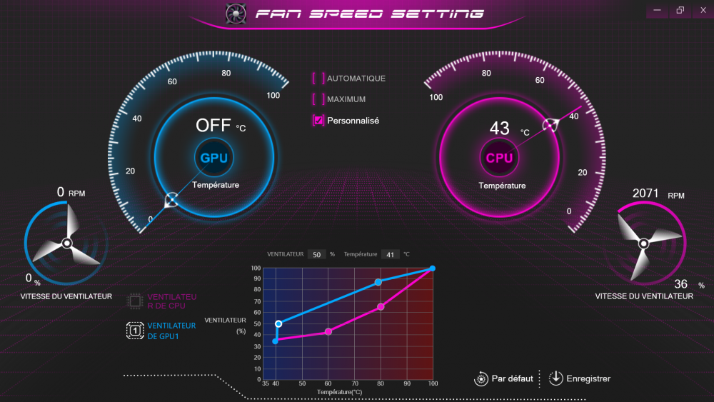

carine262000 Posté(e) le 21 juin 2021 Auteur Share Posté(e) le 21 juin 2021 oops ja' pass tout a fais le même dessin !! Je vous montre le mien pour que ce soit plus facile pour vous !! Lien vers le commentaire
Delta Posté(e) le 21 juin 2021 Share Posté(e) le 21 juin 2021 laissez une fois alors sur le reglage 50% et 40° faite enregistrer et donnez le screen. il devrais avoir demarer Lien vers le commentaire
carine262000 Posté(e) le 21 juin 2021 Auteur Share Posté(e) le 21 juin 2021 J'ai essayé de reproduire votre dessin... Je vous montre et vous me dites si je peux confirmer parce que le tout premier point je ne peux pas le bougé c'est pour cela que j'ai utilisé le 2eme... Lien vers le commentaire
Delta Posté(e) le 21 juin 2021 Share Posté(e) le 21 juin 2021 allez y il se déclenchera a 35% de vitesse de rotation une fois atteint la température de 40 ° Lien vers le commentaire
carine262000 Posté(e) le 21 juin 2021 Auteur Share Posté(e) le 21 juin 2021 Donc j'ai enregistré !! Donc vous pensez qu'il n'y a pas de problèmes, qu'il va démarrer ?? Lien vers le commentaire
Delta Posté(e) le 21 juin 2021 Share Posté(e) le 21 juin 2021 à l’instant, carine262000 a dit : Donc j'ai enregistré !! Donc vous pensez qu'il n'y a pas de problèmes, qu'il va démarrer ?? il devrai se mettre a tourner ... ou alors il ne fait vraiment pas chaud chez vous ma CG est a 35° mais j'ai une rotation ventilateur a 805 trs/min constant Lien vers le commentaire

Delta Posté(e) le 21 juin 2021 Share Posté(e) le 21 juin 2021 (modifié) il y a 1 minute, carine262000 a dit : D'accord, merci beaucoup pour tout les détails !! Donc je pense que je peux mettre en résolu ?? Merci beaucoup pour votre aide et pour le temps que vous m'avez accordé !! faite un screen de votre logiciel avec les ventilateur que l'ont voie la courbe Modifié le 21 juin 2021 par Delta Lien vers le commentaire
carine262000 Posté(e) le 21 juin 2021 Auteur Share Posté(e) le 21 juin 2021 Voilà... Lien vers le commentaire
Delta Posté(e) le 21 juin 2021 Share Posté(e) le 21 juin 2021 ce dessin la c'est vous qui l'avez dessiner ... vous voyez la boule le rond blanc qui entour le rond bleu. vous devez le déplacer vers la gauche Lien vers le commentaire
Delta Posté(e) le 21 juin 2021 Share Posté(e) le 21 juin 2021 (modifié) faite comme ceci : sans la descente vertical de 50 a 35. dans ventilateur dois être marquer 50% et température 41° Modifié le 21 juin 2021 par Delta Lien vers le commentaire
carine262000 Posté(e) le 21 juin 2021 Auteur Share Posté(e) le 21 juin 2021 Ah ok zut alors !! Merci d'avoir vérifié !! j'ai essayé de reproduire votre dessin.. et du coup j'ai rebougé !! :-)) Ok donc je suis les instructions 1 Lien vers le commentaire
