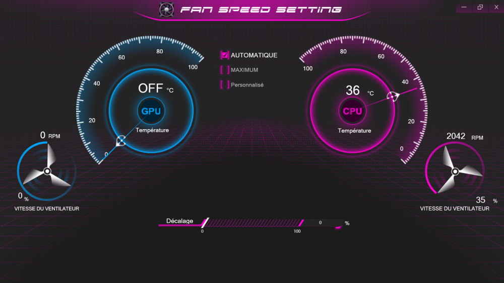

carine262000 Posté(e) le 21 juin 2021 Share Posté(e) le 21 juin 2021 Bonjour, Voici mes trois problèmes qui font que je me pose des questions sur l'état du matériel de ce PC (je vous joint la fiche)... Je précise qu'il n'est pas infecté car je viens de finir la désinfection hier sur le forum et qu'il n'étais pas infecté... 1- Couinements que j'ai entendu à 2 reprises et plus par la suite... 2- ça m'a refais (après désinfection sur le forum) que la luminosité de mon écran se met à Zéro de temps en temps et je dois aller le remettre vers 70% ou 80%... 3- Aussi j'ai constaté hier soir qu'un de mes ventilateurs (GPU) indique 0 et off (il a tourné quand j'ai mis au max pour tester mais s’arrète quand je remets en automatique)... En plus chez moi il fait pas mal chaud donc je suis étonnée... Aussi je trouve étonnant que ce PC soit si silencieux au niveau ventilation justement... Par avance je vous remercie de bien vouloir m'aider... Fiche configuration Medion.odt Lien vers le commentaire

Delta Posté(e) le 21 juin 2021 Share Posté(e) le 21 juin 2021 il y a 29 minutes, carine262000 a dit : ça m'a refais (après désinfection sur le forum) que la luminosité de mon écran se met à Zéro de temps en temps et je dois aller le remettre vers 70% ou 80%... ceci est surement un réglage dans les options du pc ou de Windows, aucun souci cela n'est pas grave. il y a 30 minutes, carine262000 a dit : Couinements que j'ai entendu à 2 reprises et plus par la suite... un couinements je me rappelle, mais au vus de ce que vous avez fait comme travail en désinfection, je ne pense pas que cela soit votre DD car si il couine il vas trépassé et donc c'est visiblement pas lui on fera quand meme un test avec crystal disk info il y a 31 minutes, carine262000 a dit : Aussi j'ai constaté hier soir qu'un de mes ventilateurs (GPU) indique 0 et off (il a tourné quand j'ai mis au max pour tester mais s’arrète quand je remets en automatique)... En plus chez moi il fait pas mal chaud donc je suis étonnée... Aussi je trouve étonnant que ce PC soit si silencieux au niveau ventilation justement... ceci par contre c'est un problème! un I5 10300H et une RTX 2060, cela peut vite monté en température et donc il faut voir ce qui se passe CPU : Fréquence Turbo maxi 4,50 GHz TDP 45W Lien vers le commentaire
Delta Posté(e) le 21 juin 2021 Share Posté(e) le 21 juin 2021 votre CPU est a 36 ° et une vitesse de rotation du ventilo a 2042Trs/min c'est ok. votre CG m’inquiète surtout qu'elle ne donne pas les valeur C° sur le screen j'ai vus personnalisé dans les options. On regardera pour voir si on ne sais pas faire un réglage personnalisé a votre pc. Lien vers le commentaire

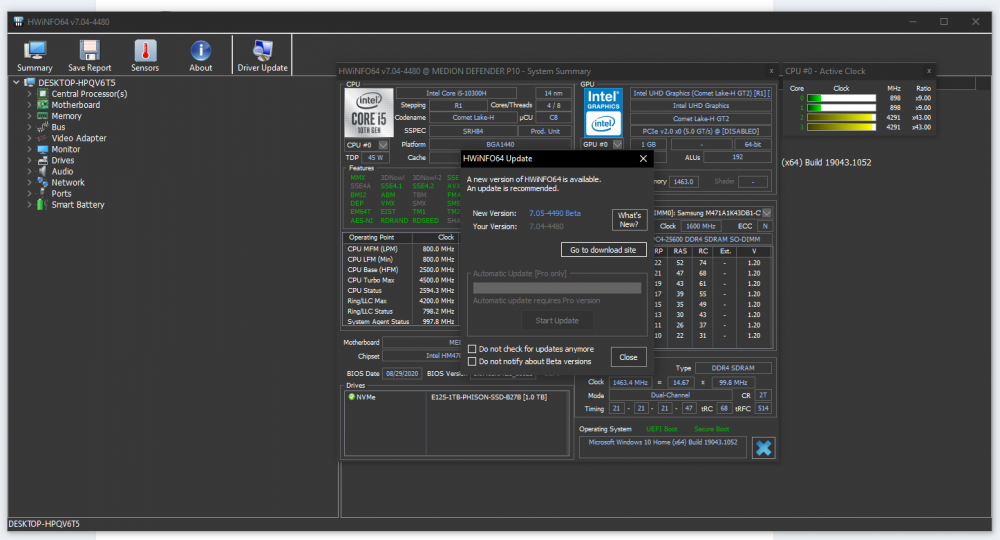

carine262000 Posté(e) le 21 juin 2021 Auteur Share Posté(e) le 21 juin 2021 (modifié) Voilà j'ai installer mais c'est en anglais et je suis pas douée... J'ai une petite fenêtre d'ouverture et je sais pas quoi en faire ?? Modifié le 21 juin 2021 par carine262000 Lien vers le commentaire
Delta Posté(e) le 21 juin 2021 Share Posté(e) le 21 juin 2021 il y a 1 minute, carine262000 a dit : J'ai une petite fenêtre d'ouverture et je sais pas quoi en faire ?? cliquer sur Run Lien vers le commentaire
Delta Posté(e) le 21 juin 2021 Share Posté(e) le 21 juin 2021 une fois fait, cliquer sur Sensor une page vas s'ouvrir Lien vers le commentaire
carine262000 Posté(e) le 21 juin 2021 Auteur Share Posté(e) le 21 juin 2021 (modifié) J'ai encore une fenêtre qui me dis qu'il y a une misse à jour je crois et des cases à cocher... Je ne sais pas quoi en faire je met une capture... Edition ok merci ! Modifié le 21 juin 2021 par carine262000 Lien vers le commentaire
Delta Posté(e) le 21 juin 2021 Share Posté(e) le 21 juin 2021 il y a 1 minute, carine262000 a dit : qu'il y a une misse à jour je crois et des cases à cocher... Je ne sais pas quoi en faire je met une capture... zapper cette étape... Lien vers le commentaire

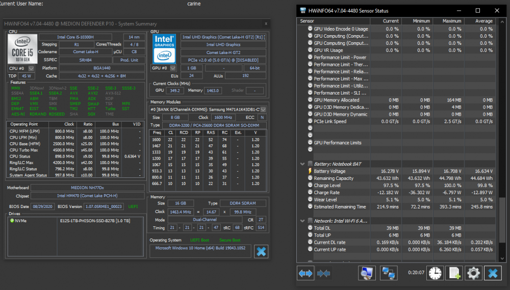

carine262000 Posté(e) le 21 juin 2021 Auteur Share Posté(e) le 21 juin 2021 (modifié) Je vois des éclaires jaunes sur batterie aussi et CPU et IGPU... Je vous envoie des captures ou est-ce que il y a d'autres procédures ?? Edition : Je crois avoir compris, j'ai du peut être désactiver une fois l'icone au démarrage en pensant que c'était autre chose... Mais je ne suis pas certaine... Et pour la batterie j'ai eu des soucis que j'ai résolu en la laissant se vider et l'enlevant et la remettant... Pour complément d'info... Est-ce possible que ce soit cela ?? Modifié le 21 juin 2021 par carine262000 Lien vers le commentaire
Delta Posté(e) le 21 juin 2021 Share Posté(e) le 21 juin 2021 il y a 18 minutes, carine262000 a dit : Je vois des éclaires jaunes sur batterie aussi et CPU et IGPU... envoyez tout ce que vous voyez au niveau CPU et GPU Lien vers le commentaire
carine262000 Posté(e) le 21 juin 2021 Auteur Share Posté(e) le 21 juin 2021 (modifié) Modifié le 21 juin 2021 par Delta mise en page Lien vers le commentaire
Delta Posté(e) le 21 juin 2021 Share Posté(e) le 21 juin 2021 il y a 31 minutes, carine262000 a dit : Je vois des éclaires jaunes sur batterie aussi et CPU et IGPU... C'est normal cela indique les voltages, les watts... exprimer en V et en W votre cpu est correct... Je ne vois que partiellement les valeurs de la CG.. Revenez sur le programme ou on vois votre ventilateur CPU et GPU. faite un screen en cliquant sur l'option personnalisé au lieu de automatique Lien vers le commentaire
