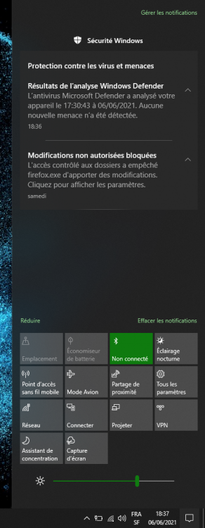

Je viens demander votre aide pour mon PC Portable Medion
1Firefox que je ne peux ni réparer et ni réinstaller (j'ai essayé 2 fois chaque option) avec des messages d'erreur et ça me dis aussi que Firefox à essayé de modifier quelque chose et, si je ne me trompe pas, mon antivirus à bloqué Firefox (je vous mettrais des captures à la fin)...

Bonjour @carine262000
Ce PC n'est pas infecté mais il comporte des éléments superflus.
=> Attention : Le correctif suivant peut durer un certain temps, une heure au maximum.
 Laisse-le s'exécuter jusqu'au bout, attends le redémarrage du PC.
Désactivation du Dispositif d'accès contrôlé aux dossiers
Cette fonctionnalité, désactivée par défaut, génère de nombreux blocages.
C'est la raison du problème de Mozilla Firefox sur ton système.
=> Paragraphe 1.1 Depuis le centre de sécurité Windows Defender de ce tutoriel.

Le 18/06/2021 à 00:56, Firebird a dit :
Si l'erreur VCRUNTIME140_1.dll introuvable persiste, indique-le dans ta prochaine réponse.
Nous la résoudrons alors d'une autre manière.
Malheureusement c'est le même message !! J'ai de nouveau, quand même, l'icone sur le bureau (raccourci) mais n'a pas fini l'installation donc inutilisable...
Je ne le désinstalle pas pour rien fausser pour la suite, je ne touche plus a rien avec ce pc !!
Je reviens demain sur le forum...
Merci beaucoup et bonne soirée !!
Bonjour Carine
Les rapports Fixlog.txt et kprm.txt sont corrects.
Tu as installé très rapidement la mise à jour W10 21H1.
➡ Désinstalle les deux bibliothèques
Microsoft Visual C++ 2015-2019 Redistributable (x64)
Microsoft Visual C++ 2015-2019 Redistributable (x86).
=> Menu Paramètres > Applications > Applications et fonctionnalités > Clic sur le programme à supprimer > Désinstaller.
Réinstalle les deux bibliothèques
Microsoft Visual C++ Redistributable (x64)
Microsoft Visual C++ Redistributable (x86).
Sélectionne la langue Français, prédéfinie.
Version x64 => vc_redist.x64.exe
Version x86 => vc_redist.x86.exe
➡ Désinstalle Mozilla Firefox via Revo Uninstaller. => Tutoriel Revo Uninstaller.
➡ Réinstalle Mozilla Firefox.
  • Télécharge l'Installateur de Mozilla Firefox.  => Firefox Setup 89.0.1
  • Double-clique sur Firefox Setup 89.0.1.exe pour installer Mozilla Firefox.
=> Si l'erreur VCRUNTIME140_1.dll introuvable persiste, indique-le dans ta prochaine réponse.
