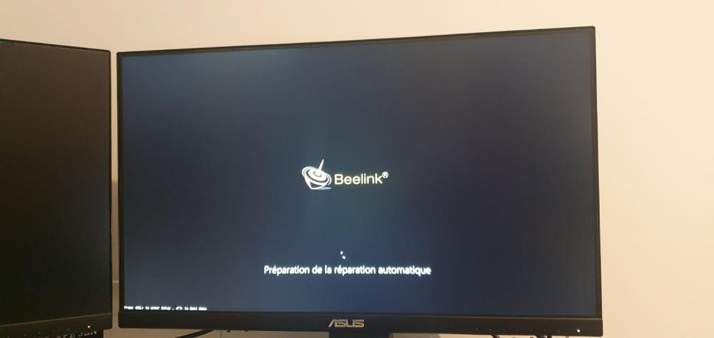

plume06 Posté(e) le 13 juin 2021 Share Posté(e) le 13 juin 2021 Bonjour, je vous sollicite car j'ai un problème avec mon mini pc beelink sei 10. Une mise à jour s'est faite a nécessité un redémarrage de l'ordinateur, depuis l'écran est bloqué sur le logo beelink avec "préparation de la réparation en cours". J'ai contacté le service client qui m'a dit de mettre à jour le bios sans succès. Ils m'ont conseillé de créer une clé usb bootable avec windows 10 sans succès. J'ai également été sur leur site pour télécharger le CE sans succès. J'ai l'impression que quoi que j'essaie rien ne fonctionne et ne se lance sur l'ordinateur. Avez-vous une solution a mon problème? Puis-je effacer mon disque dur à partir du bios même si rien ne se lance car j'aimerais le retourner? Je vous remercie Lien vers le commentaire

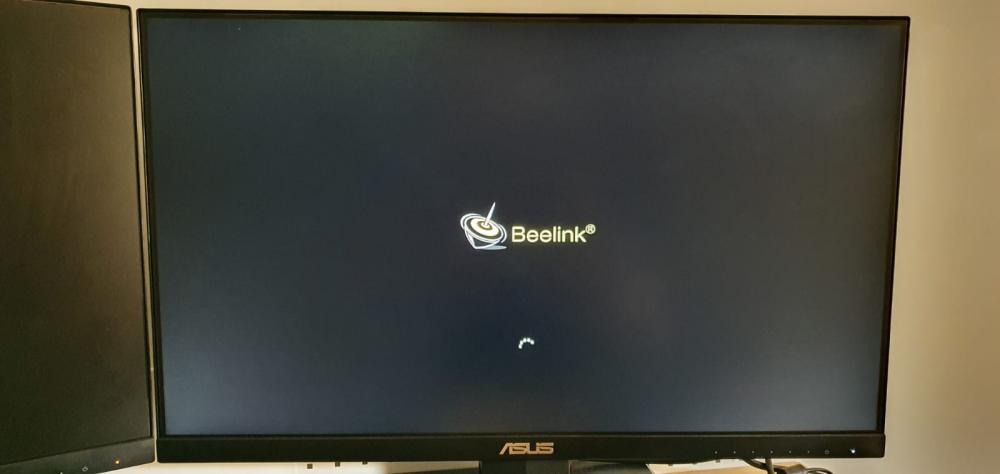

plume06 Posté(e) le 14 juin 2021 Auteur Share Posté(e) le 14 juin 2021 Bonjour, Merci pour votre retour. Ci-joint la photo de mon écran. Je ne sais pas a quoi correspond le "CE", je vous met le lien du site : http://support.bee-link.com/drives.html?id=45 J'ai créé une clé bootable windows depuis mon ordinateur portable (procédure numéro 2). Je ne peux pas utiliser la procédure numéro 1, je n'ai pas accès au menu. Merci pour votre aide Lien vers le commentaire

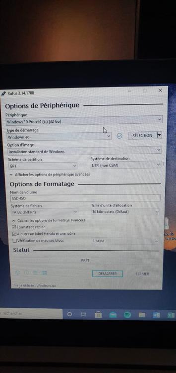

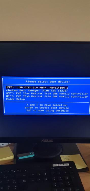

plume06 Posté(e) le 14 juin 2021 Auteur Share Posté(e) le 14 juin 2021 (modifié) Désolée j'ai inversé les lettres en tapant. Après 3 redémarrages je n'ai pas accès au menu des options de démarrage avancées. Je viens d'effectuer la procédure n°2. J'ai désactiver le secure boot dans le bios. J'ai téléchargé le fichier ISO Windows 10 21H1 et j'ai utilisé rufus (cf image). J'ai inséré la clé usb, fait F7 au démarrage et j'ai sélectionné la clé usb (cf image). Après avoir validé, l'écran est bloqué sur le logo Beelink et ma clé usb s'est arretée de clignoter (cf image) Je ne sais plus quoi faire Modifié le 14 juin 2021 par Delta mise en forme image :-) Lien vers le commentaire

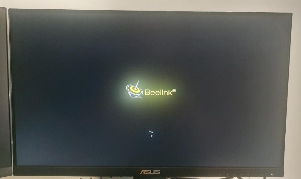

plume06 Posté(e) le 15 juin 2021 Auteur Share Posté(e) le 15 juin 2021 Je viens de terminer la procédure. Je ne sais pas si cela a une importance mais la cle usb était en NFTS et non en FAT32 (cf photo). J'ai inséré la clé usb dans le mini pc, le logo beelink est apparu avec un chargement (cf. photo) et la clé usb clignotait. Elle s'est arrêté de clignoter et l'écran est tout noir sans logo ou autre. Lien vers le commentaire

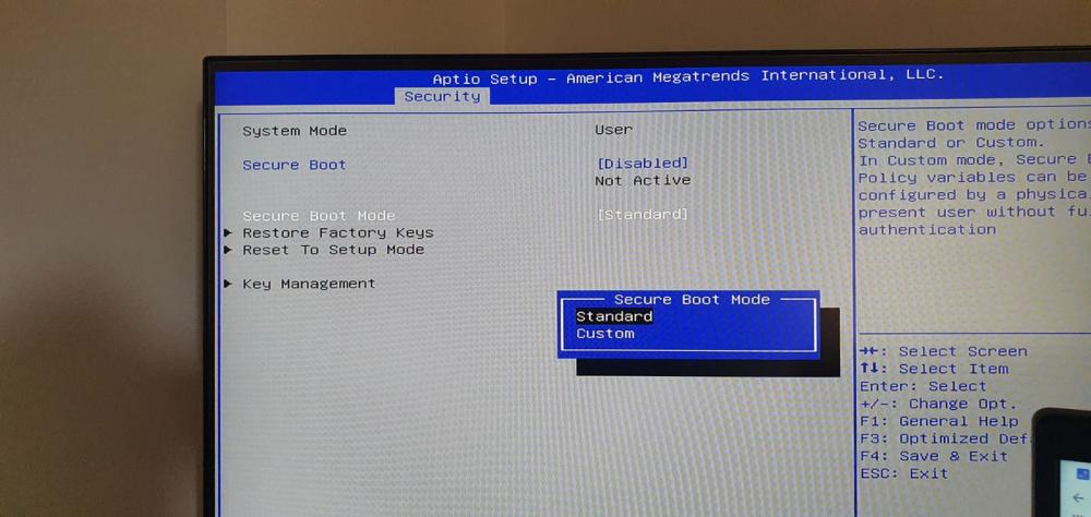

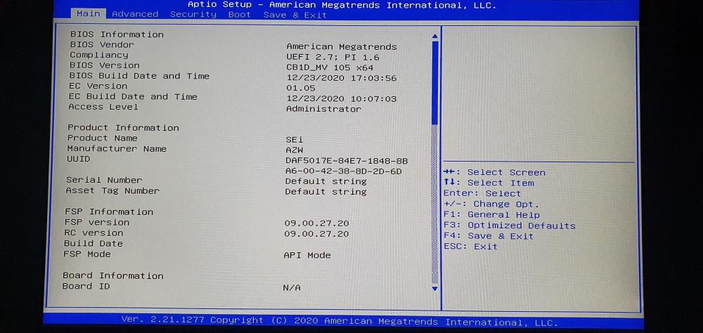

Delta Posté(e) le 15 juin 2021 Share Posté(e) le 15 juin 2021 ok, on vas aller voir au bios, pourriez vous faire un screen de votre bios quand vous rentrer dedans. Voir les options au dessus tel que : main - advanced - boot - Lien vers le commentaire
plume06 Posté(e) le 15 juin 2021 Auteur Share Posté(e) le 15 juin 2021 et voici Lien vers le commentaire
