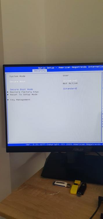

dans le bios, vous n'avez désactivé que le fast boot et le secure boot.
il y a 1 minute, plume06 a dit :
de mémoire il me semble que oui
on vas remettre le bios par défaut. On a des screen donc on sais ce qui vas être modifier ou pas.

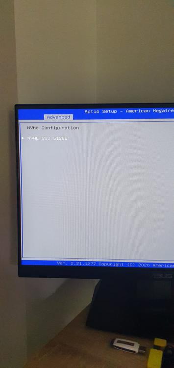

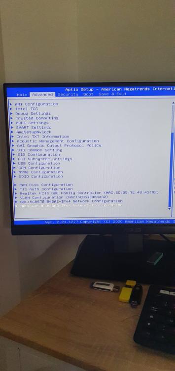

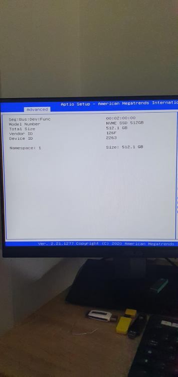

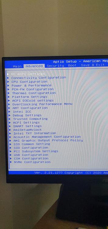

une chose avant, faite un screen a l'onglet advanced et option nvme configuration voir ce qu'il y as.
ensuite on essayera de retomber sur cette page rouge et refaire un diskpart
J'ai retiré le clé usb et remis le bios a jour en restant appuyer 5 secondes sur CLR CMOS.
Le secure boot et le fast boot sont désactivés.
Voici les photos du menu advanced en deux parties et celles du nvme configuration en deux parties également
il y a 3 minutes, plume06 a dit :
on le vois dans le bios votre SSD de 512 Go
aller dans le bios cliquer sur F3 pour remise par défaut
re essayer de démarrer sur la clé,
j'ai fait F3 pour la remise par défaut

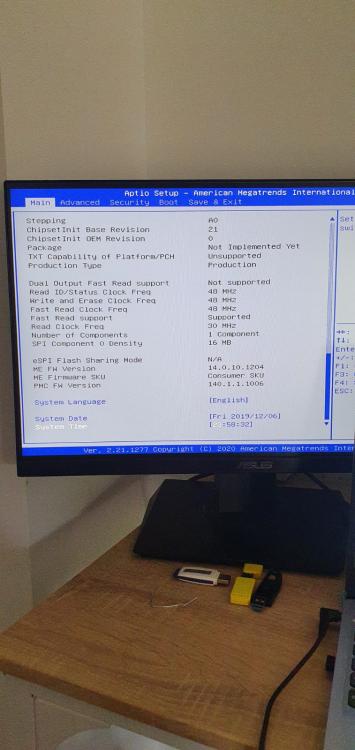

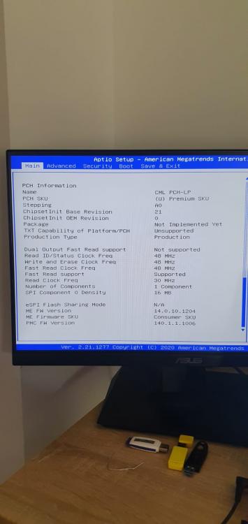

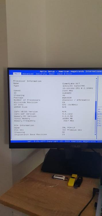

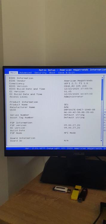

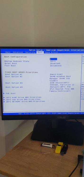

dans le bios a la première page, est ce que vous voyez votre SSD faite un screen de cette première page dans sa totalité.

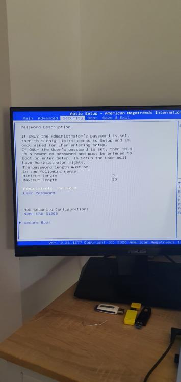

ensuite, dans l'onglet boot voir les ordres du boot faite un screen et un screen de l'onglet security
