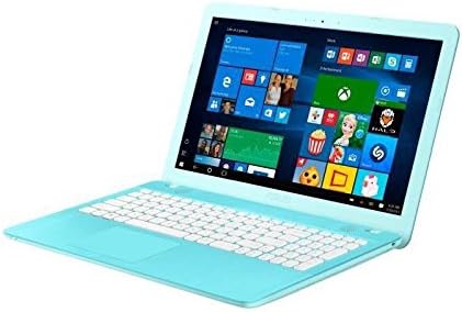

calisto06 Posté(e) le 7 juin 2021 Posté(e) le 7 juin 2021 je vais voir si @Delta a plus de chance que moi pour trouver un support sur le site asus ....je seche là @Delta ce qu'on a c'est ce modèle https://ledenicheur.fr/product.php?p=4649140 @Chierry est ce celui là ? On a le n de série et modèle et impossible de le trouver chez Asus dans les vivobooks 1
Chierry Posté(e) le 7 juin 2021 Auteur Posté(e) le 7 juin 2021 En tout cas, le numéro de série correspond donc je pense que c'est ça
Chierry Posté(e) le 7 juin 2021 Auteur Posté(e) le 7 juin 2021 J'ai du installer l'application NVIDIA pour vérifier les maj de drivers et il y en a effectivement une que Windows update ne proposait pas. J'espère que le problème sera réglé, je vous tiens au courant
Delta Posté(e) le 7 juin 2021 Posté(e) le 7 juin 2021 hello @Chierry et @calisto06 https://www.backmarket.co.uk/second-hand-asus-r541nc-go140t-156-inch-2017-pentium-n4200-4gb-hdd-1-tb-azerty-french/171547.html c'est une CG Graphics card : NVIDIA GeForce 810M
calisto06 Posté(e) le 7 juin 2021 Posté(e) le 7 juin 2021 Oui j'avais vu ça.... en fait je cherchais le lien du support avec les drivers officiels mais merci qd même
Chierry Posté(e) le 7 juin 2021 Auteur Posté(e) le 7 juin 2021 C'est bien celui-ci Malheureusement, malgré une maj du drivers, le problème n'est toujours pas résolu
