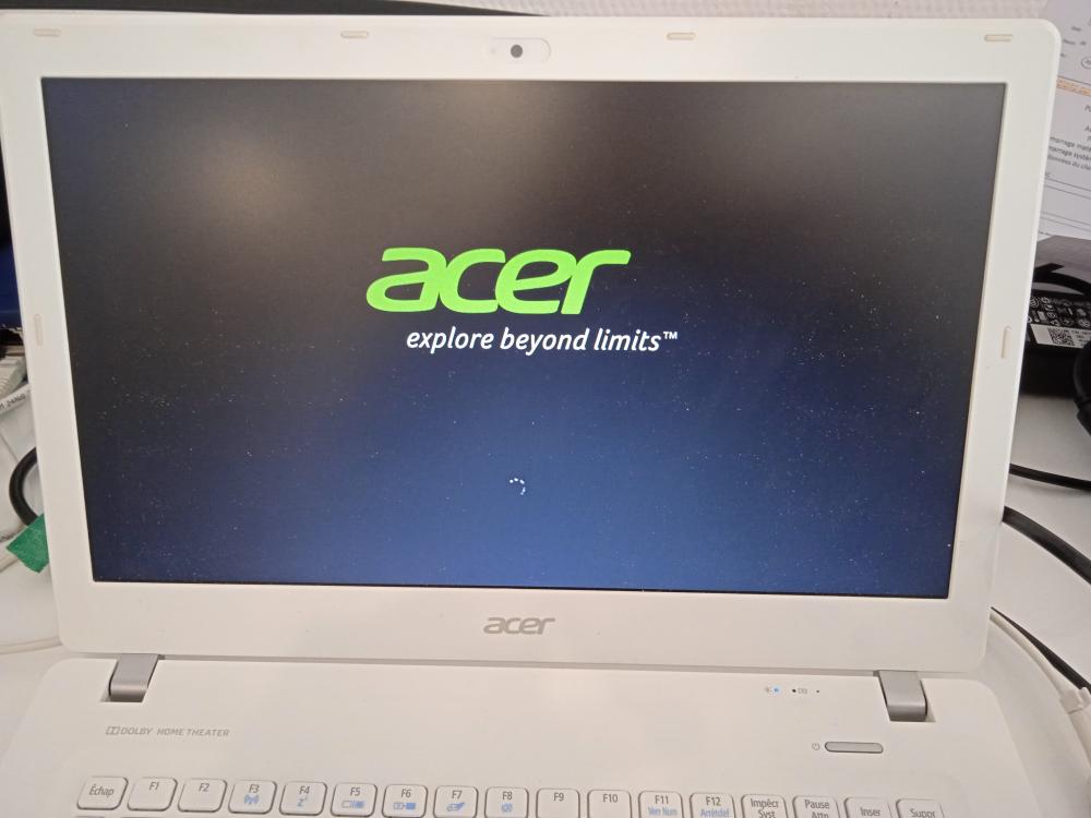

Soaz35 Posté(e) le 19 mai 2021 Share Posté(e) le 19 mai 2021 Bonjour à tous, J'ai un pc portable Acer Aspire V3-371-570S, ou il est impossible de faire une installation à partir d'une clé bootable, ni un CD depuis que mon disque dur a craché et que je l'ai changer. Pouvez vous m'aider. Je vous en remercie Lien vers le commentaire
zelandonii Posté(e) le 19 mai 2021 Share Posté(e) le 19 mai 2021 Bonjour @Soaz35, Sous quel version de Windows 10 es-tu ? As-tu suivi des tutoriels ? Quels sont les messages d'erreurs ? Bref, tout renseignement qui peut être utile. Lien vers le commentaire

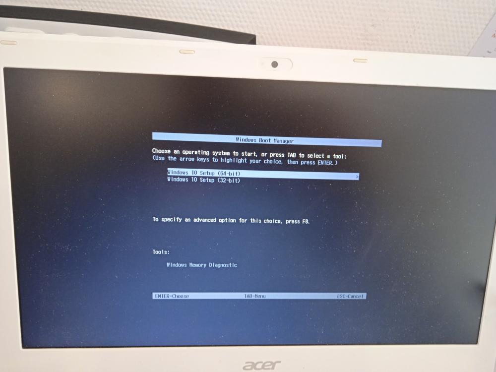

Soaz35 Posté(e) le 19 mai 2021 Auteur Share Posté(e) le 19 mai 2021 bonjour @zelandonii Je fait une réinstallation avec le version de Windows 10 20H2, sur clé bootable ou CD j'ai les deux. Je n'ai pas de message d'erreurs, je choisis la version de l’installation je l'envoie. j'ai l'écran acer comme sur la photo et ensuite de nouveau le message de la deuxième photo. Voici toute les info que je peux vous communiqué. Merci a vous pour votre aide. Lien vers le commentaire

calisto06 Posté(e) le 19 mai 2021 Share Posté(e) le 19 mai 2021 @zelandonii on a bon là il faut cliquer sur le setup 64b ....après il faut savoir si le support w10 est correct Lien vers le commentaire
Soaz35 Posté(e) le 20 mai 2021 Auteur Share Posté(e) le 20 mai 2021 bonjour @calisto06 Je lance l’installation sur 64bits et rien ne marche sa reviens toujours sur la fenêtre de choix et c'était bien un 64bits installer sur mon PC. Lien vers le commentaire
