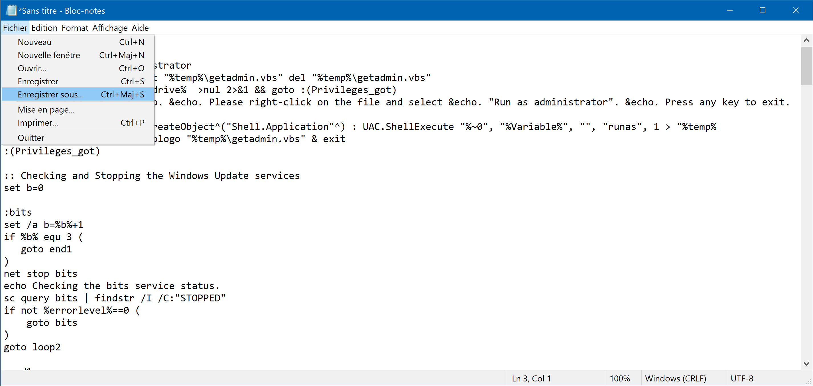

Tu cliques sur « Fichier », et ensuite sur « Enregistrer sous... », comme ci-dessous :

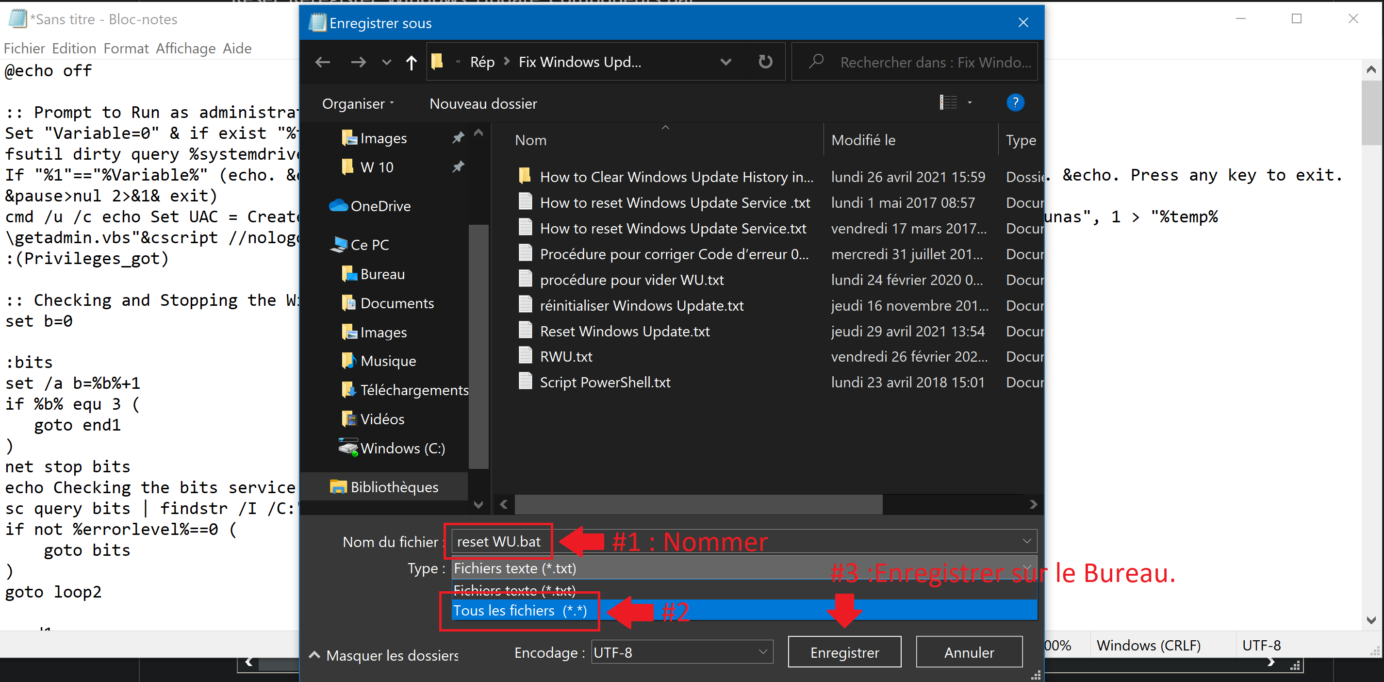

Et, dans la nouvelle fenêtre :
  1. Tu nommes le fichier en finissant par .bat
  2. Tu cliques sur le menu déroulant, et tu cliques sur « Tous les fichiers (*.*) ».
  3. Et tu l'enregistres sur le Bureau
Ensuite, depuis une session Administrateur, tu cliques sur le fichier .bat, et tu l'exécutes “En tant qu'administrateur”. Tu acceptes le UAC si il y a une demande.
